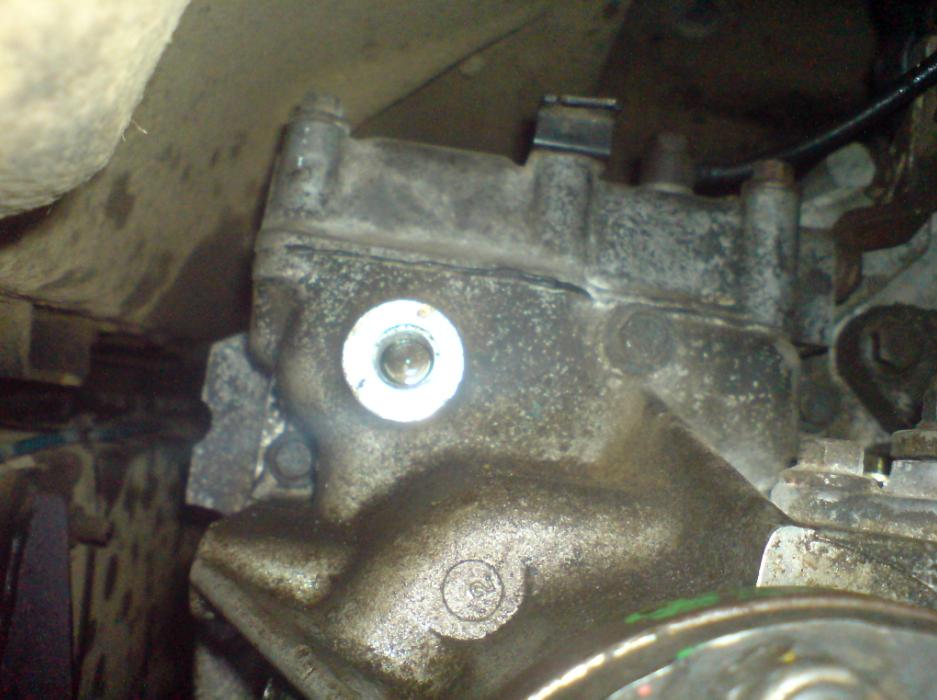

redosla otazka stale aktualna...
radost zo skutocnosti, ze som o roku zaradil 5ku
netrvala dlho
poradte co je toto za krasny otvor z ktoreho mi cestou chcal olej
na starej rozvodovke nieje a ja som si ho blbec nevsimol
je to zo strany motora

Re: rozvodovka 1.41 z Td5 do D1 T300
Na čidlo zařazený redukce je to pro ŘJ motoru (TD5) aby změnila režim. Zaslepit.
