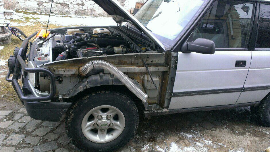

Takto som to poriešil silikonovou hadicou nech ten novodur nepraskne.Vstup do filterboxu je priamo zboku lebo dopredu príde veľká baterka.
Dpr....e nejde mi vložiť foto!!!

Tak už je tablet vymenený skúsim tú foto:

#31 Příspěvek od forester » 18 čer 2013 19:12
forester píše:Takto som to poriešil silikonovou hadicou nech ten novodur nepraskne.Vstup do filterboxu je priamo zboku lebo dopredu príde veľká baterka.
Odoslané z HTC One S cez Tapatalk 2
Odoslané z môjho PMP7100D3G pomocou Tapatalk 4 Beta

Re: Sání na D1 výroba
#32 Příspěvek od Mrky DII » 18 čer 2013 19:19
Asi by se dala použít i hliníková ohebná trubka, pokud tuhle část člověk nechce dělat z "pevného" materiálu.

#33 Příspěvek od forester » 18 čer 2013 19:33
Len pri tej hliníkovej by som sa bál prerazenia,tento silikón som musel pred otcom demonštratívne prepichnúť skrutkovačom a poviem že to prekvapilo aj mňa aký je to problém

#34 Příspěvek od Phulc » 19 čer 2013 13:21
forester píše:Len pri tej hliníkovej by som sa bál prerazenia,tento silikón som musel pred otcom demonštratívne prepichnúť skrutkovačom a poviem že to prekvapilo aj mňa aký je to problém
Prorazit je to možná problém , ale moc ráda se prodře :mrgreen: a netrvá to ani moc dlouho . :idea: Já jí měl taky a dyl jsem silnější .
