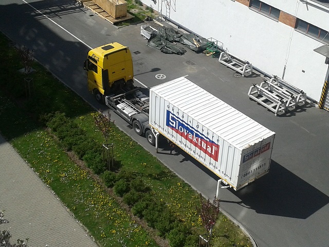

Acon píše: 23 dub 2017 22:48 Neviem či fungujú aj v CZ................. Je to firma, ktorá ich vyrába aj mi ich montovali, volajú sa Slovaktual, začínali ako Rakúska odnož Aktualu. POkial viem, dodnes hlavne vyvážajú do EU a nepodlahli cenovej politike, takže by si mali držať kvalitu. Ja osobne by som iných po vlastnej skúsenosti ani neoslovoval. Ale ako hovorím, neviem či fungujú aj v CZ.
Líbil se mi jejich návěs s buňkou - měli vše, uskladněno, mobilní....
Slovaktual 20160420.jpg (154.63 KiB) Zobrazeno 16547 x
