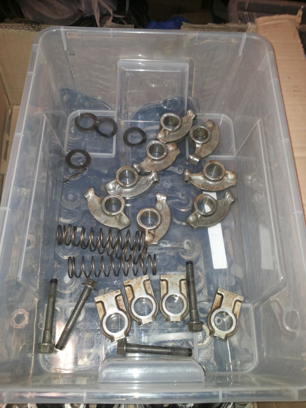

po vykupani v acetone.
pred
pred
po
po

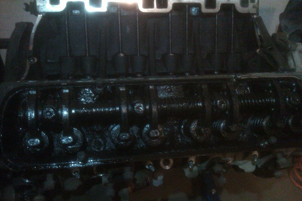

To mělo snad jednu doživotní naplň :coze:

#23 Příspěvek od teslo » 16 úno 2015 11:19
:evil:
asi bol pre predchadzajuceho majitela problem z casu na cas vymenit olej - zbytocne prevadzkove naklady? :shock:

Hezký :) teď ještě jak pujdou hlavy a blok :grin: s vahadlama, ventilama, tyčkama a pod sem taky neměl problém, to šlo na tu bídu celkem dobře, horší byla makovice a blok motoru. pak sem hoď ještě nějaký fotky jak postupuješ :) , přesně takhle vypadal muj motor , asi si původní majitel špatně přečet servisní interval a místo 10 tisíc to přečet jako měnit mot. olej po 100 tisících :Ja blb:

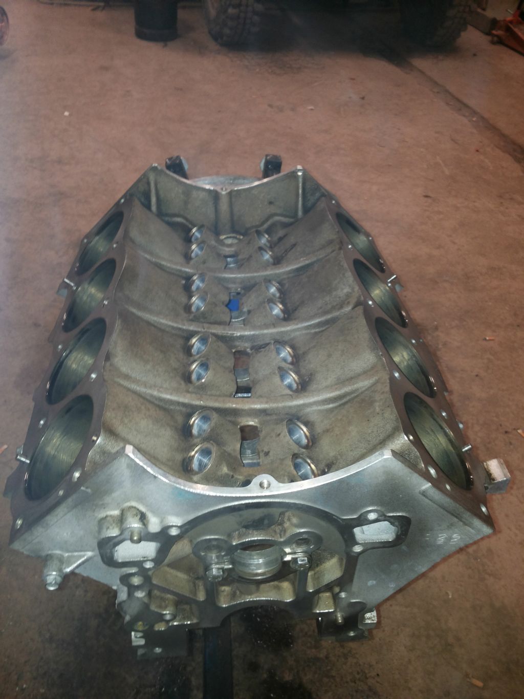

Ja bych v tom čištění neviděl takový problem, zrada ovšem je že člověk musí vzít do ruky každy kus a pěkně kartačkem nebo wapkou očistit.
Musim zaklepat že zatim každy svuj motor co jsem otevřel tak byl krasně čisty jak z fabriky.

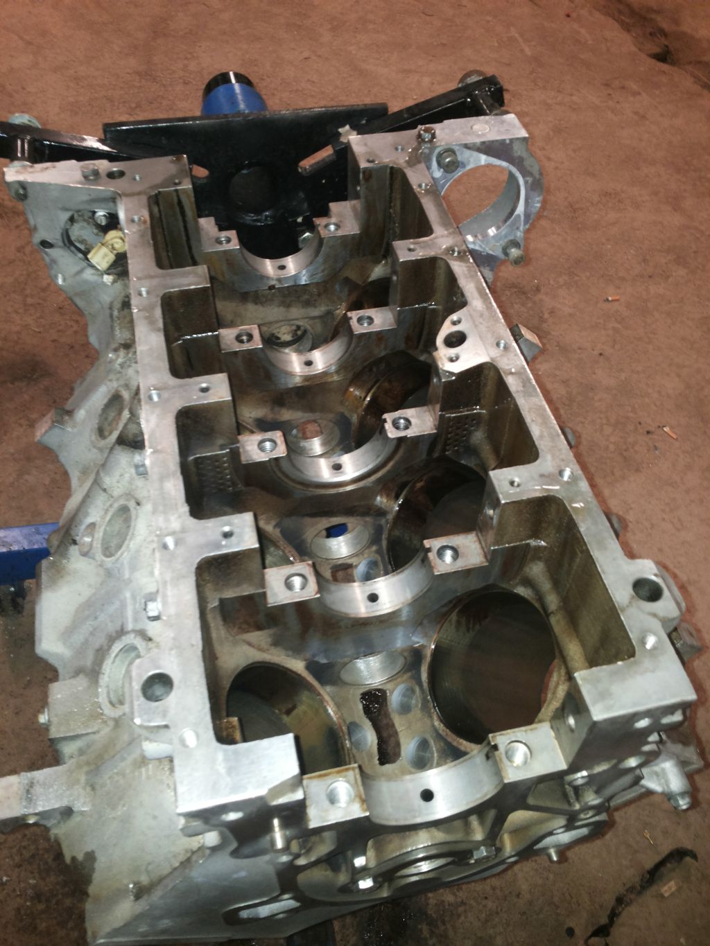

#26 Příspěvek od teslo » 17 úno 2015 11:21

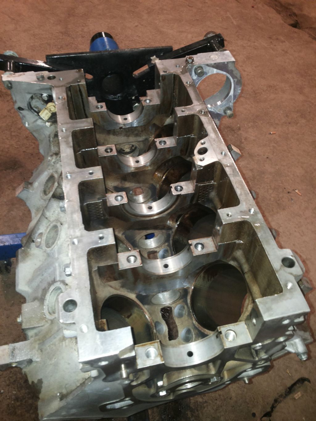

blok uz je cisty...relativne (do takej miery, ze uz sa s nim zaoberat nebudem) :lol: (pofotim, keda sa vratim z lyzovacky :wink: )
Hlavy este len budem robit. Ale tie cele ponorim a necham luhovat 8) . S blokom som to spravit nevedel - ten sa mi do nadoby nezmestil, tak som ho len kartacoval :?
Range Rover P38 2.5TDS

#27 Příspěvek od teslo » 18 úno 2015 09:42
s tymto som uz celkom spokojny. Este ho raz oplachnem wapkou, ale to bude uz iba taky oplach pred skladanim...

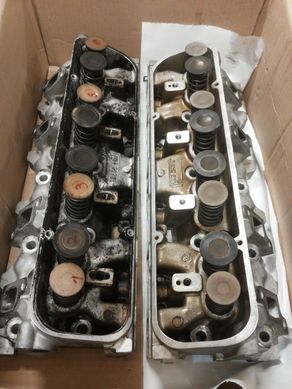

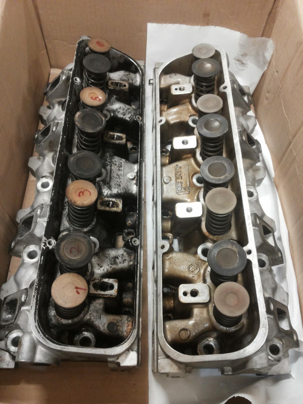

#28 Příspěvek od teslo » 02 bře 2015 10:47
Rozdiel v hlavach
