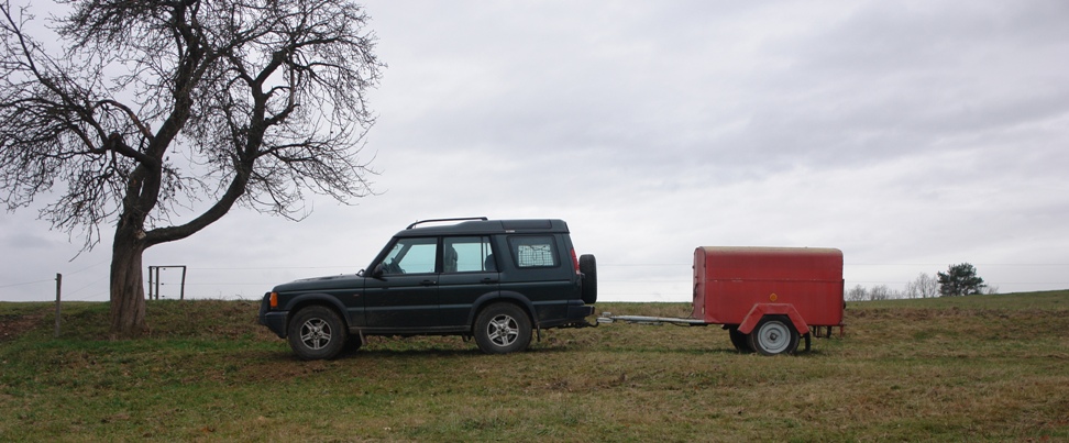

Další pokus o odpal, vzhledem k tomu, že jsem udělal už tak nějak adapter na tažné oko a zákon o provozu na pozemních komunikacích jsem už zapomněl :moon jsem ochotný být velmi, velmi nápomocen s dopravou. Praha, Písek, České budějovice zdarma v ceně, zbytek za naftu plus minus, ale do košic s tim nejedu:-)

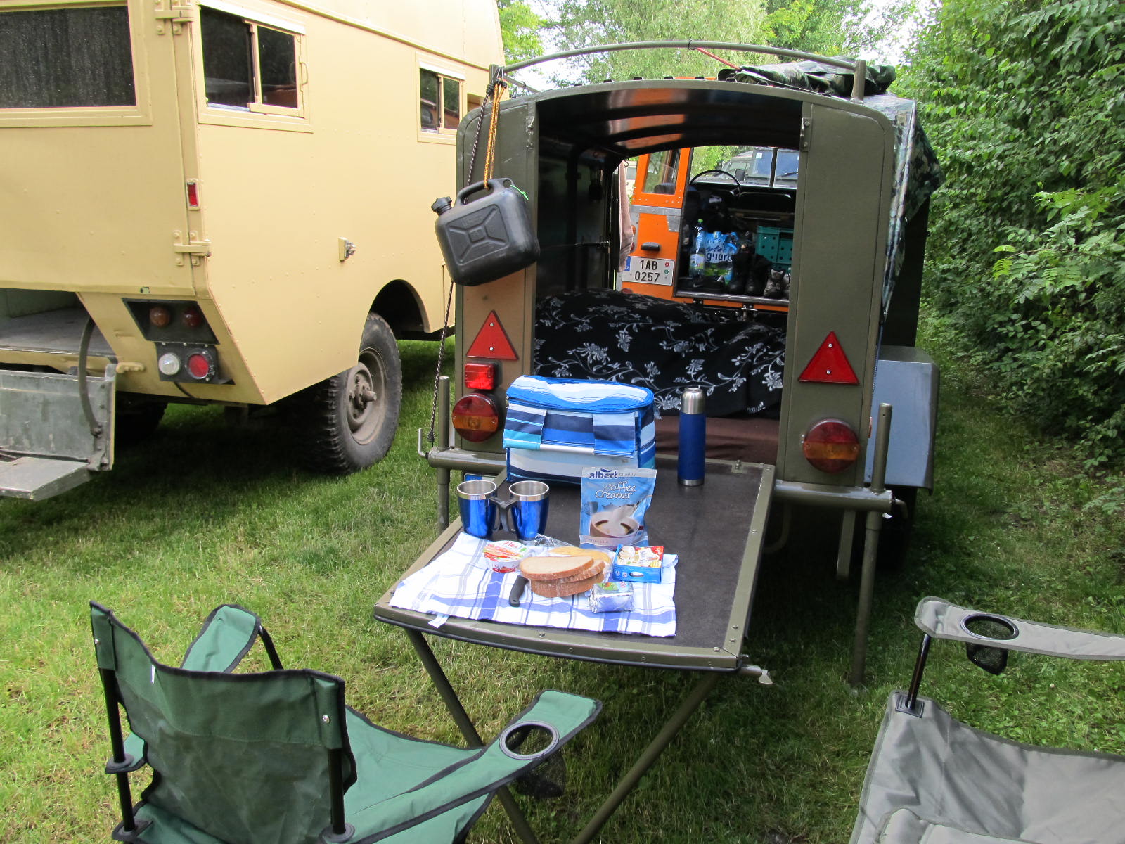

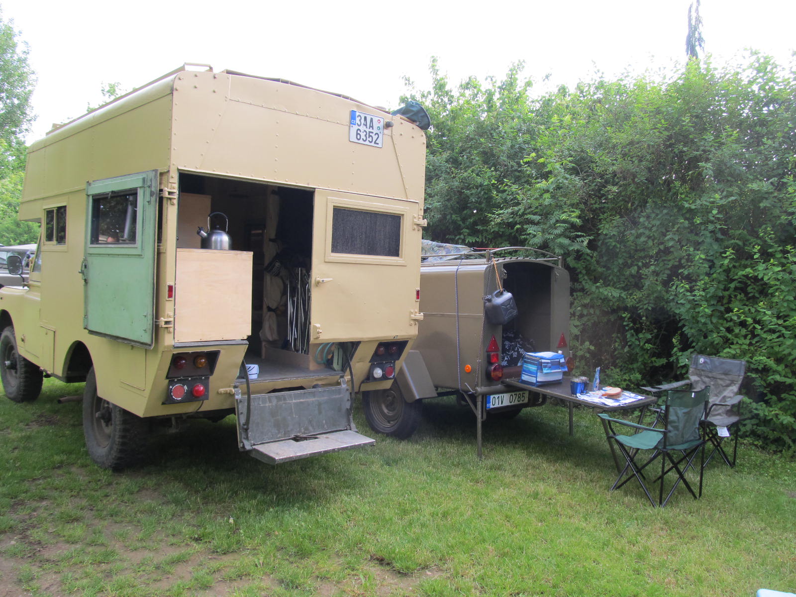

Jenom pro inspiraci pro případné kupce jak vypadá využití ZV 6 za LR snad to Hanysovi nebude vadit. Máme jí jako spací, jídelní a bagážní vlek.

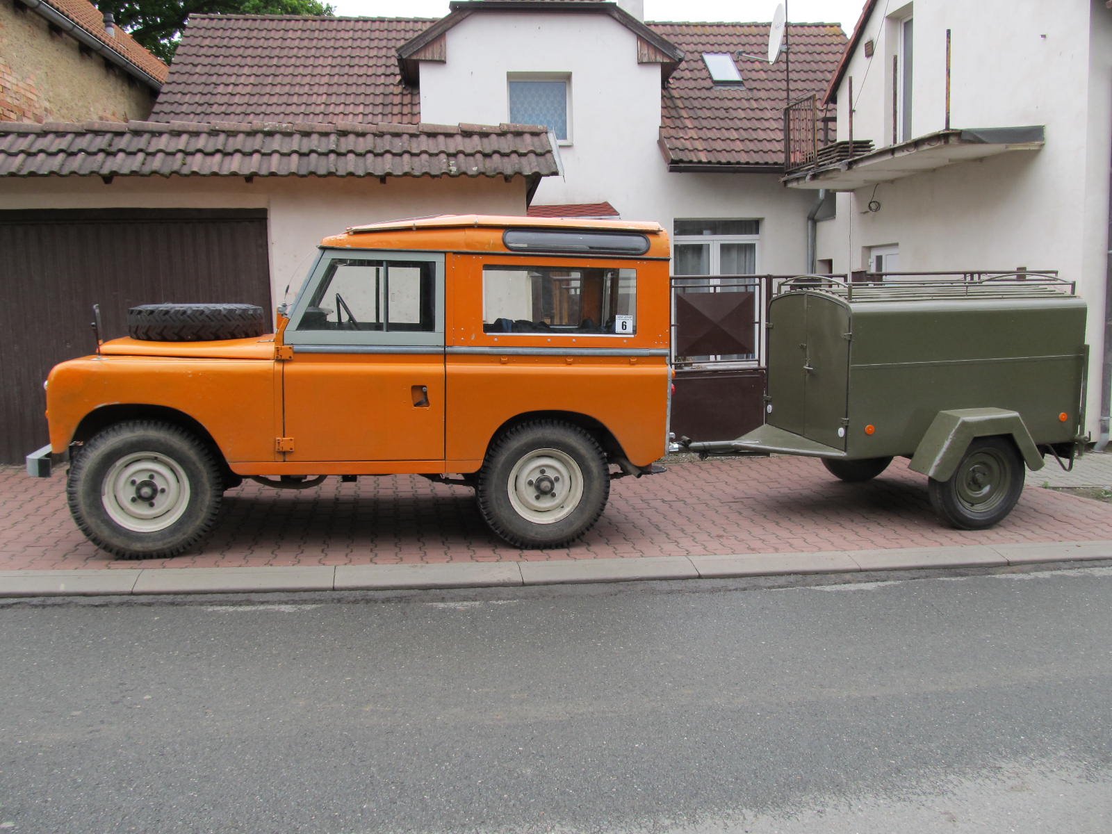

Krtásný fotky Bobši ! , já postupuju pomalu, zatím jsem udělal takové udělátko, abych to mohl tahat na kouli a zároveň nezasáhl do vleku (oko na čep 40 mm), už se těším až to uvidí policajt :-)
Vlek je pořád na prodej, ale něco mi říká, že mi asi zůstane, abych dával za tisíc korun smlouvačům z bazoše, to se mi nechce...

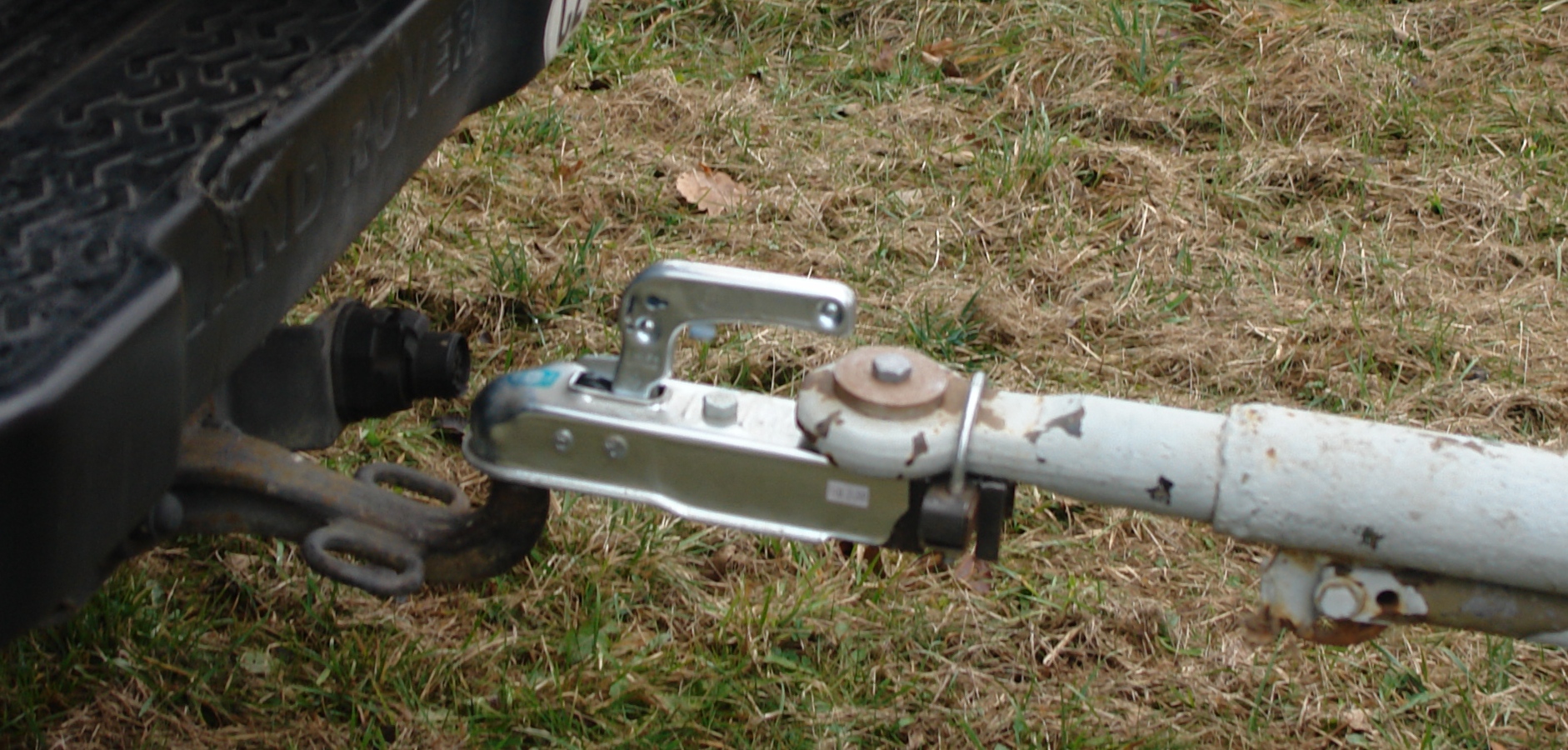

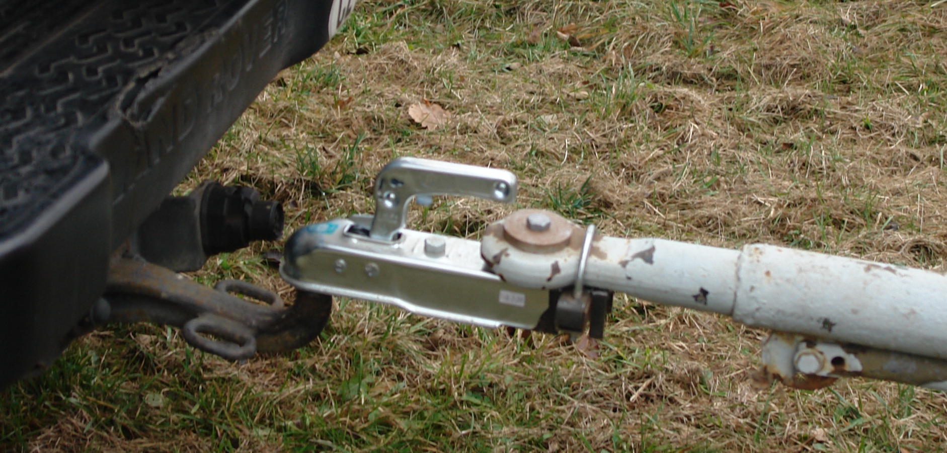

zápoj na kouli jsem vyresil takovým roztomilým nástavcem, původní díra na čep 40 mm je vyplněná vysoustruženým špalkem oceli s osazením, skrz je desítka šrou skrz žehličku a jekl, jekl je dále chycenej U-třmenem za krček původního oka. Celé je to bez zásahu do původní oje a myslím, že při silničních kotrolách PaCHama nebude o zábavu nouze :moon

No, mně to Hanysu příjde technicky pěkně a čistě vyřešený :yes :grin:

Mě zase krapet nebezpečný :mrgreen: . Ale na eventuální přepravu prázdného vleku někam je to rozhodně dostačující :yes .

VencaZE píše:Mě zase krapet nebezpečný :mrgreen: . Ale na eventuální přepravu prázdného vleku někam je to rozhodně dostačující :yes .
Jasně, souhlas, nakládat by mě to takhle ani nenapadlo. Já myslel jen na ten hanysův greenlaning a chlubení :P
