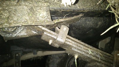

Je třeba to vymyslet správně. pokud se něco mění, ovlivní se hromada věcí.
Na foto je třeba vidět zamklá houpačka na patrolu, kdy se daly pera nahamrovat a použily se delší tlumiče. Při vyvěšení se pero zkrátilo a dostalo houpačku do polohy, že po dopadu kola na zem se otočila dopředu a zatlačila na list.

Tak to by šlo eventuelně vyřešit dorazem který by nepustil tu houpačku tak dopředu .. Jinak to hamrování myslíš že je OK, nemám ani tucha o tom co to přesně je, ale bojím se aby to listum neublížilo, kratší životnost či tak nějak? :-o

kalda1 píše:Tak to by šlo eventuelně vyřešit dorazem který by nepustil tu houpačku tak dopředu .. Jinak to hamrování myslíš že je OK, nemám ani tucha o tom co to přesně je, ale bojím se aby to listum neublížilo, kratší životnost či tak nějak? :-o
Hamrování je úprava kováním, v podstatě jen to samé co s perama udělali ve výrobě. Pokud listy nejsou už někde napráskané nebo silně zkorodované, tak je vše OK, dojde navíc k novému zhutnění unaveného matriálu atd.
Ale, nemám zkušenosti jak se řeší parabolický, to právě asi budou umět a znát jen profíci. Určitě se s tím postupuje stejně, akorát asi musí mít nějakej systém aby se dodržel tvar profilu.
Dneska je málo lidí co to opravdu umí, mě koval vždycky ručně jeden starší mistr , ale už nedělá, je to záhul na ruce. Tyhle firmy ale budou na to mít nějaký mašiny a asi i tenzometry na přesnou kontrolu.
Určitě bych se toho ale nebál, je to v pohodě.
