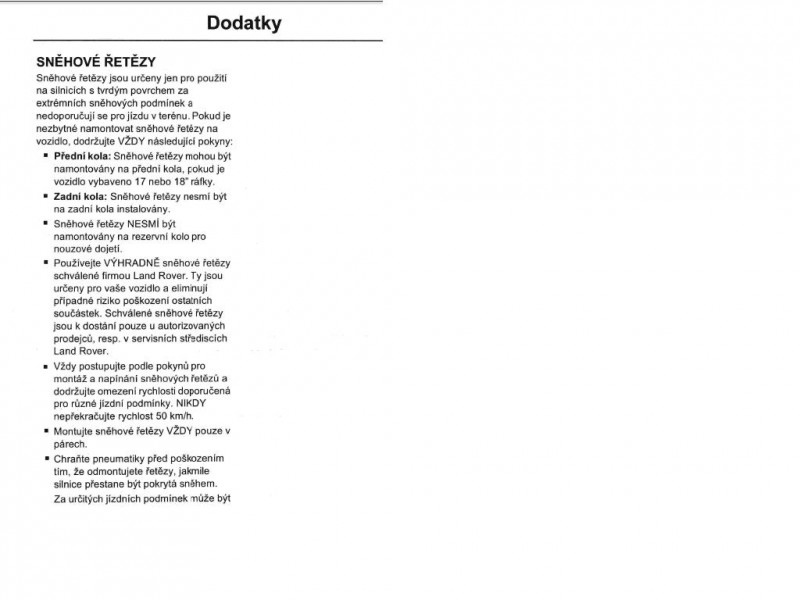

Ahoj Petře,
Náhodou jsem objevil v příručce na D3 že se majít dát řetězy na předek a na zadek se dát nesmí :hmm:
ale proč to tak je, to netuším :mrgreen:

#25 Příspěvek od MadTom » 17 úno 2015 18:36
A nebude to náhodou tím, že při propružení nebo spíš sednutí na dorazy při vyfouknutí vzduchového podvozku je v podběhu málo místa a už by to dřelo. A řetězy by v takovém případě nejspíš vydržely a udělaly docela velkou škodu.

#27 Příspěvek od Tomas K (tkala) » 17 úno 2015 19:47
To s tím propružení by mohl být důvod. Já mám prodřené podběhy vzadu od kol. Kdyby na tom byly řetězy tak z toho nic nezbude. Na druhou stranu jsem to neudělal na silnici....

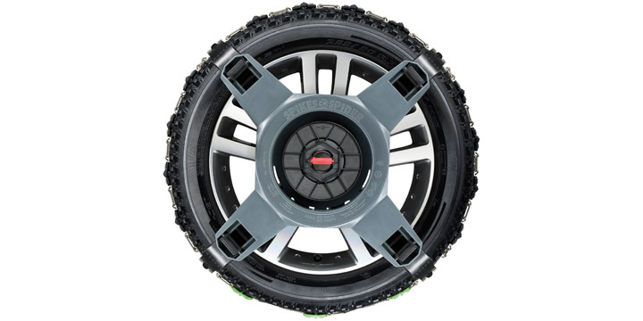

tyhle řetězy se vejdou všude
:yes
http://zipgripgo.com/

#33 Příspěvek od Trewor - ségra » 19 úno 2015 17:01
To je tak na vyjetí z podmáčený louky s osobákem co má malý brzdy/velký disky.
Já mam na zimních 15" mezi brzdičem a diskem tak 3mm, takže by mi to nevydrželo ani jedno otočení kolem.
A jak koukám tak je to teprve na kickstarteru
