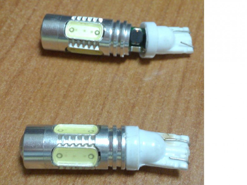

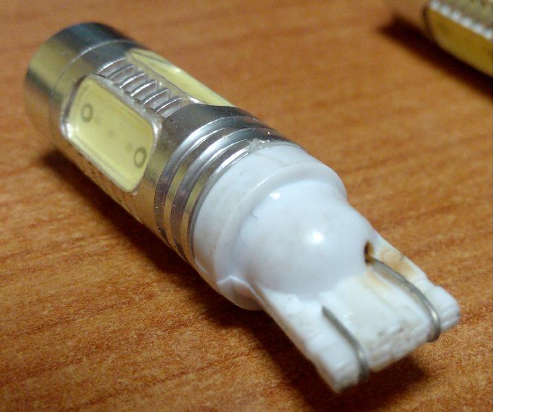

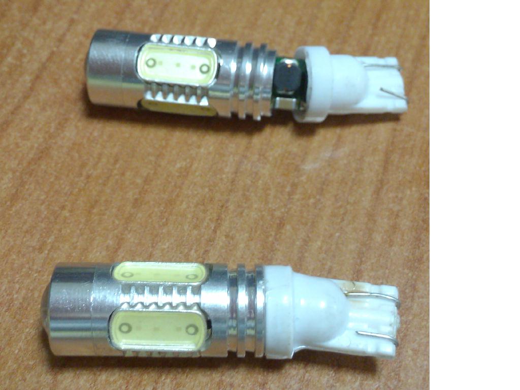

Je to jak píše favore, akorát LEDky hřejí víc,hlavně když jsou vysoce svítivé, zatím u mě patice OK.
Koupil jsem jednou s vysokým výkonem do předbích světel a ledka utavila sama sebe viz.foto,ale patice OK.

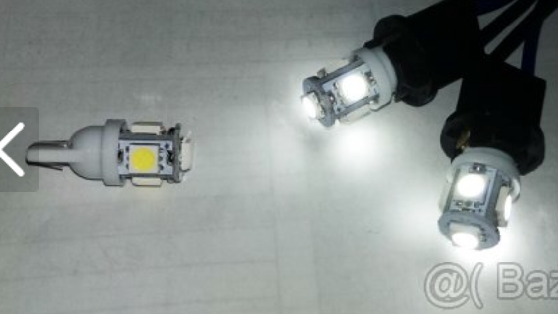

Do interieru (okrem prednych dveri) som napichal toto:
Tieto su ok, nehreju sa. Ale tie s rezistorom hreju jak šlak... Az tmavne ta objimka ako som pisal...
