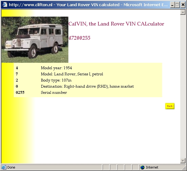

Podívej se na číslo rámu, v roce 1954 by mělo být 47200001 až 47200441 pro RHD home market, 47230001 až 47231245 pro LHD, 47260001 až 47261674 pro RHD export. Ještě můžou být 47730001 až 47730114 a 47760001 až 47760346 pro CKD (montované mimo Anglii). Číslo motoru, jestli tam máš původní, by mělo být od 47100001 (RHD) nebo od 47130001 (LHD). Údaje jsou z knihy Original Land Rover Series 1 od Jamese Taylora.

Já mám číslo 47200255.

Tohle pise Clifton/CalVIN:

Ten můj stroj je pick up. A je zelený myslím origoš zelený. Co to je za sw, který ukáže auto na základě win.

To je jasný, ten obrázek je pouze pro ilustraci.

Mám pocit, že jsme ti nic špatného neudělal a že jsme se ani neviděli a pokud nějaký katalog podle win nedokáže vykodovat ani druh auta natožto barvu tak, tak to je špatné.

Oukej, jen mě napadlo, že to zkusím, nevidím na tom nic špatného, že tam ke všem jedničkám zřejmě dali jeden obrázek.

To bylo míněno na DanielDesign né na tebe. Katalog takový jaký je, holt nedá se nic dělat.
