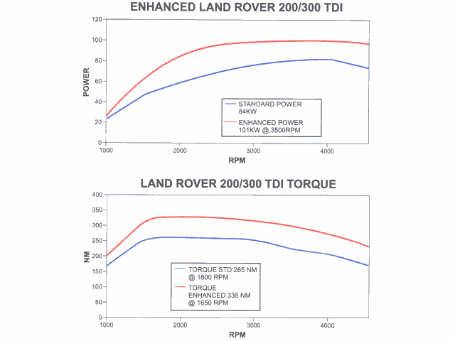

tenhle typ motoru je především stavěný na velký kroutící moment-Nm /sílu/v co nejmenších otáčkách / od 1800ot./, a výkon /kw/, po kterým pátráš je až pak. Disc. je de facto luxusní pracovní auto tak od toho nemužeš čakat jizdní vlatnosti jako u osobáku a vytáčet motor na plný koule,jak už tu bylo řečeno

graf průběhu kroutaku je pěkný. bohužel má d1 rozhodne nemá od 1000 ot 150nm.. To bych si pikal.
