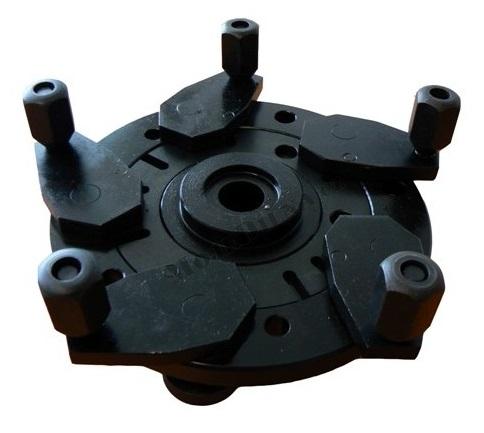

tam jsem byl teď naposledy ale sám jsem přišel s tím, ať nasypou prášek.. tak to možná umí a jen jsem to nezjistil :-) jen ze zvědavosti.. jak to funguje když má všechno jiný rozteč, to musí mít pro každý redukci?

Umí to lepší pneuservisy. Je to takový adapter.

tak to koukám.. to jsem zase o něco chytřejší. Vůbec jsem nevěděl, že to jde i takhle. Jinak ten tlumič mě stejně zajímá pořád :-)
