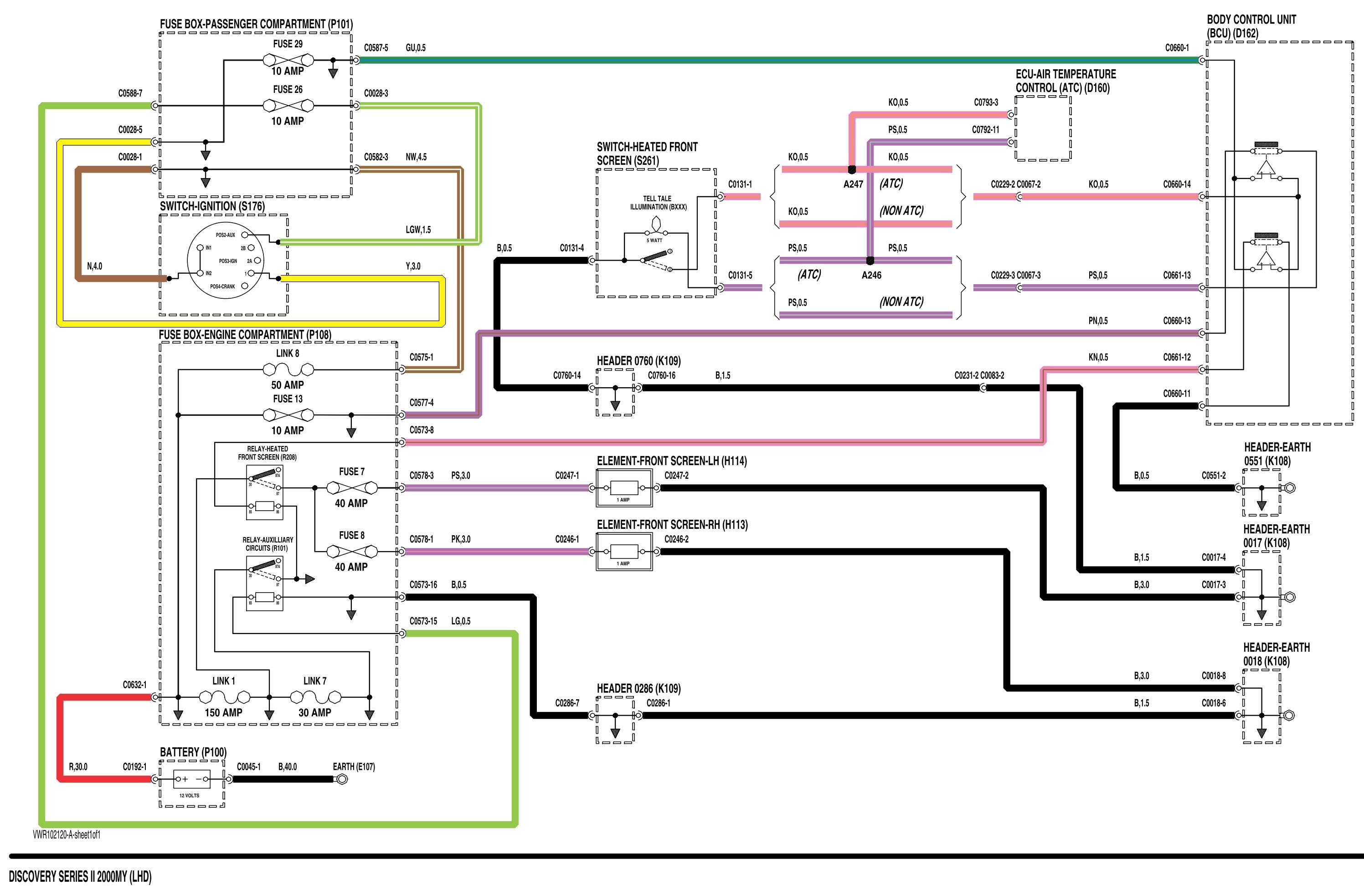

Tak Tě nebudeme trápit
Tu je schéma vyhřívání. S okruhem jsou spjaty pojistky č.13 a 29 v pojistkovém boxu v kabině. Jejich kontrolou nic nezkazíš, ale kdyby nějaká nefungovala, tak by těch anomálií bylo v autě asi víc, protože si správně vytušil, že ty pojistky jsou pro víc okruhů.
Podmínkou spuštění je kromě povolení v BCU i běžící motor. Je mi teda záhadou proč by někdo todle vypínal v řj, ale kdo ví..
Ještě můžeš zkusil vydloubnout spínač z palubky a propojit kontakty 4 a 1 (černý s růžovým drátem).
