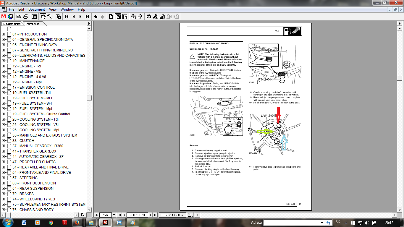

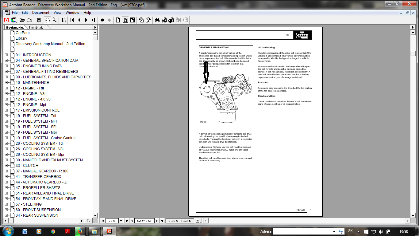

#26 Příspěvek od Forsttimber » 09 led 2016 20:17
Takze na motore 300Tdi v defe a aj D1 je na kryte rozvodov trojuholnikova krytka, pri verzii s klimou je ta krytka (obrazok 1 cierna sipka) nahradena napinakom remena klimi. Je prichytena troma skrutkami na 10 kluc. Po demontazi sa pod krytkou nachadzia jedna velka matica asi kluc 22 (obrazok2 zelena sipka) a po obvode 3 skrutky na 10 kluc (obrazok 2 cervena sipka). Tie 3 skrutky sa povolia a potom sa da otacat maticou v strede. Posun cerpadla si kontrolujte zrkadielkom podla umiestnenia otvorov (obrazok 2 modra sipka) ktore su na obvode medzi skrutkami. smer pootocenia je lubovolny, treba skusit ja som to posunul vpravo. Pozor staci pohnut 1mm. Takto sa nacasuje cerpadlo aby fungovalo spravne.
Takze nacasovanie t.j. predvstrek by mal byt nastaveny.
Ak by bolo nieco nejasne piste opisy mi moc nejdu.

#27 Příspěvek od Rover » 09 led 2016 20:21
A co se změnilo když si tohle udělal? Opravdu jen takhle od oka metodou pokus omyl? Díky moc...
Forsttimber
Příspěvky: 1130
tel.: 0903147342
auto: Def 90 a ex D1 ,110
Bydliště: Mošovce okr. TR
Re: Studený start tdi
#28 Příspěvek od Forsttimber » 09 led 2016 20:35
