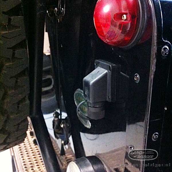

Pani, nechcem zakladat nove vlakno tak sa to opytam tu.
O prispevok vyssie som dal fotku LED baru ... viem ako ho namontovat, ale neviem kadial mam natiahnut kabel cez strechu tak aby mi neprsalo do auta.
Mate niekto nejaku fotku? alebo aspon riesenie kadial to mam pripojit? Ten konektor je vidiet aj na fotke a je dost velky....
No cokolvek pomoze ... dik.
LR Defender 110
BMW X5
Re: Hlavné svetlá LED - skúsenosti
#39 Příspěvek od MadTom » 24 led 2016 15:13
Vrtat díru podle konektoru je blbost, díru chce udělat podle kabelu, respektive průchodky, která ten průchod zatěsní. A potom už si musíš rozmyslet, jestli konektor venku a rampa jednoduše demontovatelná, nebo kabel napevno až k pojistkám/relátku.
mdz79
Příspěvky: 87
Registrován: 23 bře 2014 13:06
Bydliště: Senica, Slovensko
#40 Příspěvek od mdz79 » 24 led 2016 19:16
MadTom píše:Vrtat díru podle konektoru je blbost, díru chce udělat podle kabelu, respektive průchodky, která ten průchod zatěsní. A potom už si musíš rozmyslet, jestli konektor venku a rampa jednoduše demontovatelná, nebo kabel napevno až k pojistkám/relátku.
No kabel k tomu mam a je rozpojitelny takze to nie je problem. Cele to bude pripevnene na drzaku pod stanom. Na zimu to chcem davat dole.
Prechodku uz som tiez nasiel taku nylonovu tesniacu. Ked to cez to pripojim tak mi potom zostane vonku konektor len tak volne "plapolat:" vo vetre, co asi nebude dobre.
ked to spojim vnutri a na jesen rozpojim, tak mi zostane dira v karoserii .... Chcelo by to nejaku prepojku, ktora by vyriesila rozpojovanie na jesen a zaroven aj tesnenie strechy ....
Nejaku takuto kravinu
https://shop.landreiziger.nl/230-volt-v ... iting.html
len to namontujem na strechu .... problem je ze nie som elektrikar a neviem ci to bude stacit ... Chapem ze ked je tam 230V a ja mam len 12V v aute tak by to ohlo byt ok, ale ten prechadzajuci prud je cca 48 amperov co je dost .... tak neviem.
Teda aspon podla mna 588W / 12 V = 48. (Ten bar ma 588W)
