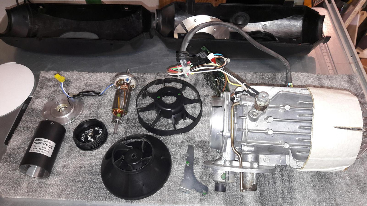

Nechci zakládat nové tema, tak to mrsknu sem. Při dochlazování topení začal mrčet motor ventilatoru, dnes jsem to rozkuchal. Topení je jako nové, jelo asi tak pět nocí, ale odpadl jeden z magnetů v motůrku. Otázka zní - čím ten magnet přilepit zpátky ?

Odmastit a přilepit sekunďákem. nebo nějakým dvouskožkovým lepidlem. Mezi magnety dát takou U - pružinu.
Tak bych to udělal já.

Vysokoteplotní epoxid, nebo dvousložkovej vteřiňák. Klasickej vteřiňák ne, ono to sice vypadá, že magnet a ta trubka na sebe pěkně sedí, ale není to úplně tak, a klasickej vteřiňák neumí vyplňovat mezery. Obyčejnej epoxid zase může měknout v teple.
Odmastit a případně lehce zdrsnit - stačí nějaké škrábance.

Já bych to zalepil klasickým podchlazeným vteřiňákem. Přijde mě ty spešl stojí za ho..o.

Má tu od 3M dvlousložkový vteřiňák a je super, umí to vyplnit až tuším 0,5mm mezeru, míchá se to přímo v míchací jehle, během vytlačování ze dvou "kartuší". A stejně tak od Loctite vteřiňák, kterej zůstane trvale pružnej. Na zbytek opravdu stačí něco obyčejného, uloženého v lednici, aby to hned nezatvrdlo.

Problém je u klasického vteřinového lepidla, jak píše Tom, že nevyplní mezeru mezi magnetem a trubkou... objednal jsem UHU Plus Endfest vysokopevnostní lepidlo 25g, má celkem dobré recenze, tak uvidíme, jak to bude držet....
zatím to vypadá takto......

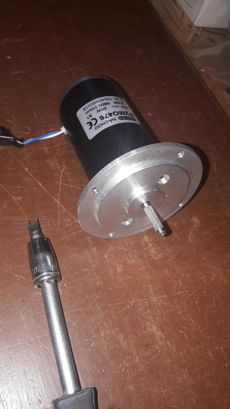

Tak, nakonec jsem pro jistotu odloupnul i ten druhý magnet, moc teda nedržel, takže jsem lepil oba.
Vytvrzeno v peci na 50°C. Smontováno. Odzkoušeno. Zdá se to být OK....

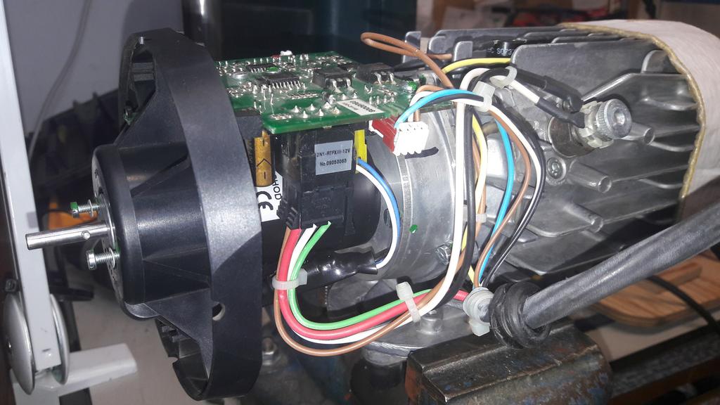

Tak už je to zpátky v autě, zatím topí....
