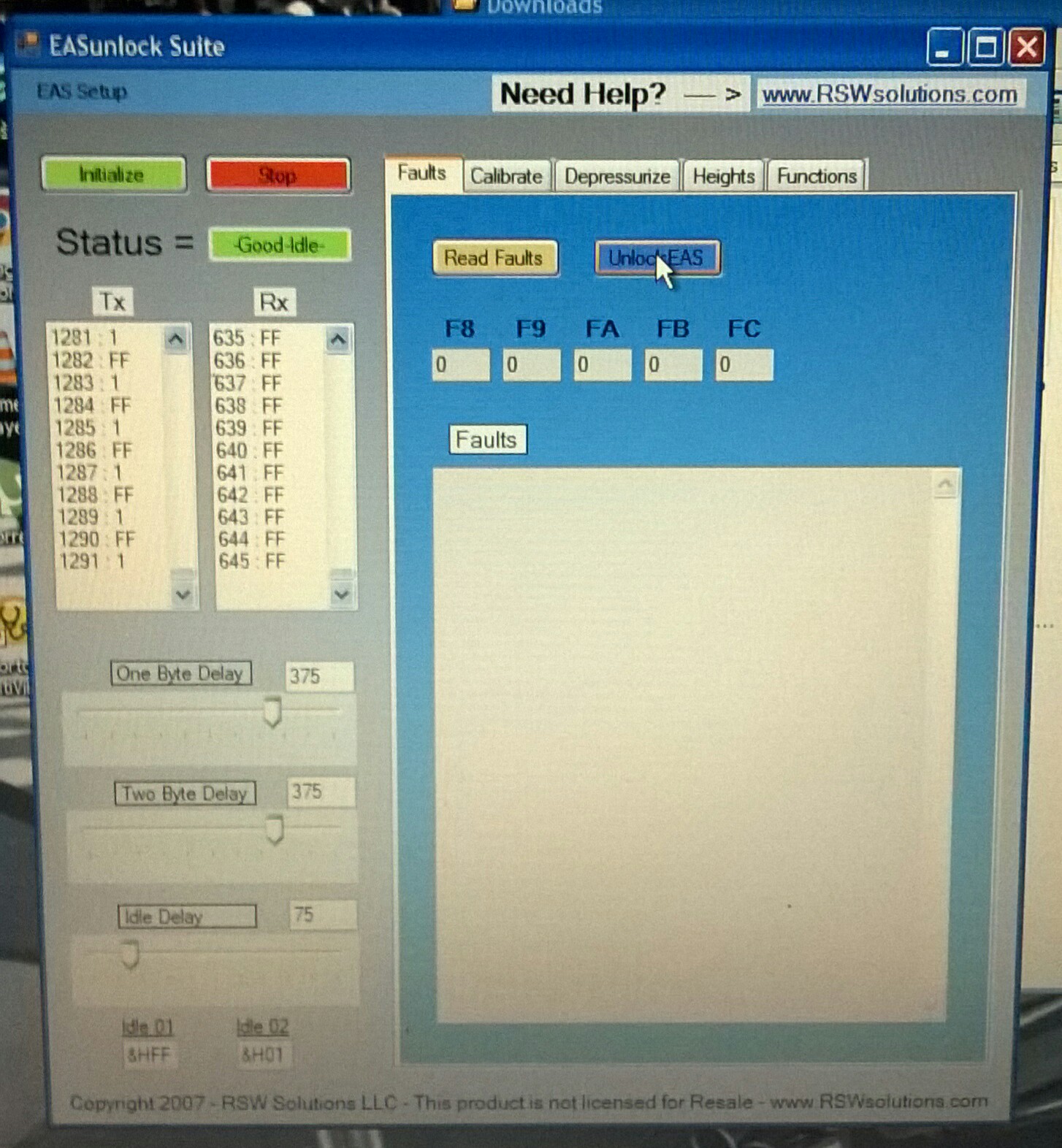

dnes sa mi rozsvietili kontrolky vysky......a napisalo hlasku ..... vering storing-suspension failure-zlyhanie podvozku.....vie niekto co by to mohlo byt? urobil som repas kompresoru predok sa jemne nafukne zadok nie. ale z niejakeho dovodu sa mi z nicoho nic nafukol aj zadok ale kontrolky stale svietili. potom zasa spadol a nafukol len predok....nikde nic nefuci.....
teslo
Příspěvky: 2670
Re: Vzduchove perovani RR P38 1999 2.5
#26 Příspěvek od teslo » 30 lis 2016 09:03
zasibalo mu. Diagnostika a zresetovat chybu.

Dnes som bol v 4 servisoch a nikto mi to nevedel urobit....eate mam zajtra jednu sancu tak dufam ze to bude dotycny vediet
teslo
Příspěvky: 2670
#29 Příspěvek od teslo » 01 pro 2016 09:54
uhlic píše:Dnes som bol v 4 servisoch a nikto mi to nevedel urobit....eate mam zajtra jednu sancu tak dufam ze to bude dotycny vediet
viewtopic.php?f=8&t=15353&hilit=EAS+unlock+suite
Range Rover P38 2.5TDS

Tak dnes rano bosch diagnoatika zlyhala. Ostava si urobit len kabel a urobit to tym....uz to niekto skusal cez to?
teslo
Příspěvky: 2670
#32 Příspěvek od teslo » 02 pro 2016 10:31
uhlic píše:Ostava si urobit len kabel a urobit to tym....uz to niekto skusal cez to?
podla mna vacsina z nas... :angel

#36 Příspěvek od uhlic » 09 pro 2016 21:42
Repas kompresor a použitie diagnostiky podvozku
teslo
Příspěvky: 2670
#37 Příspěvek od teslo » 12 pro 2016 09:32
aj si na to read faults klikol (same to chyby nezobrazi)? :-) Ak Ti skutocne ziadne chyby nenacitalo, tak super, akurat si lamem hlavu, preco Ti to potom nefungovalo, resp. predok zvdihlo a zadok nie... :?:
