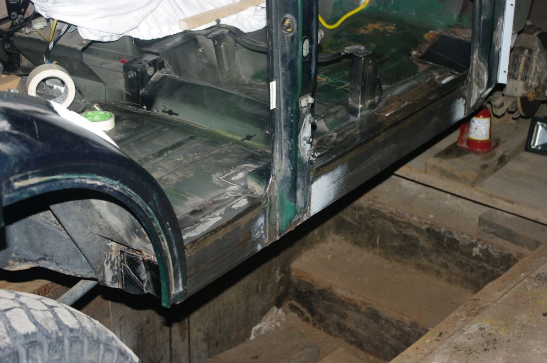

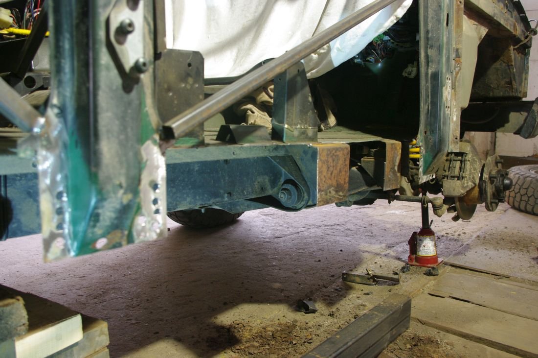

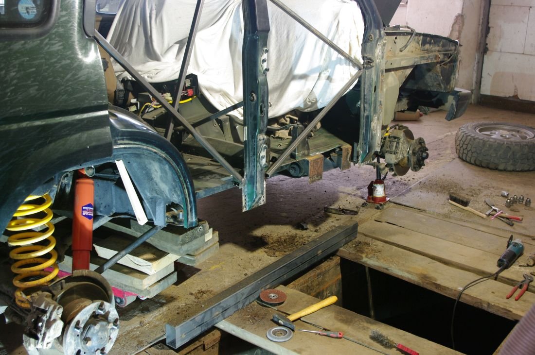

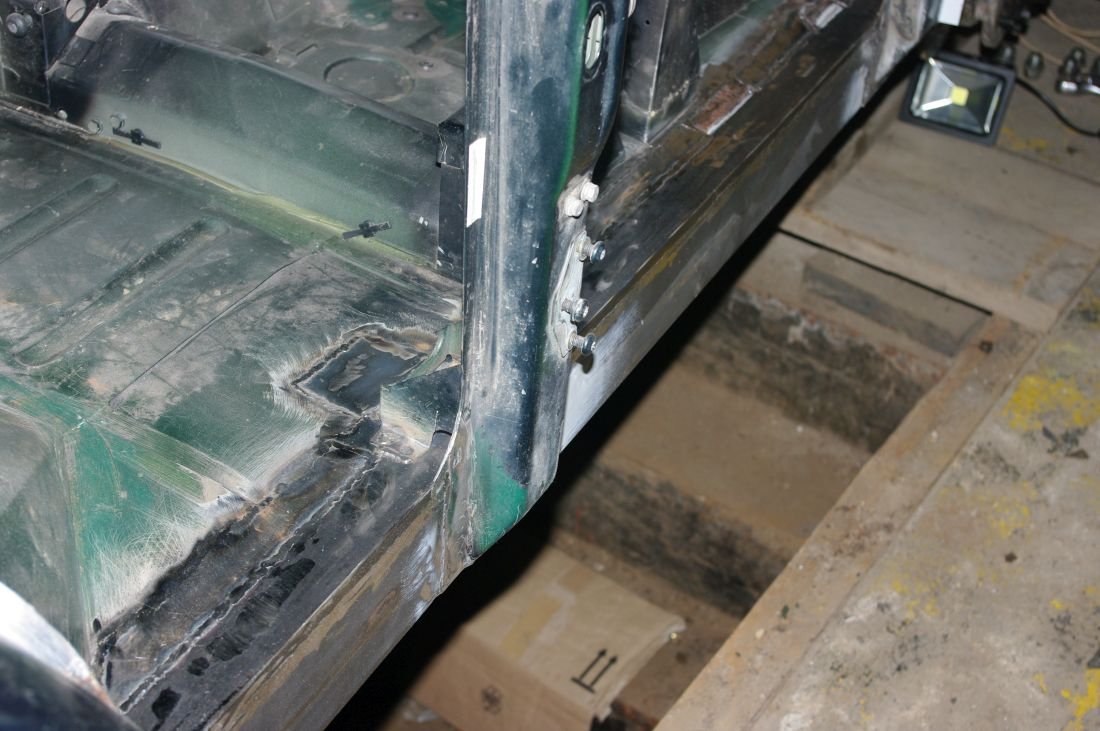

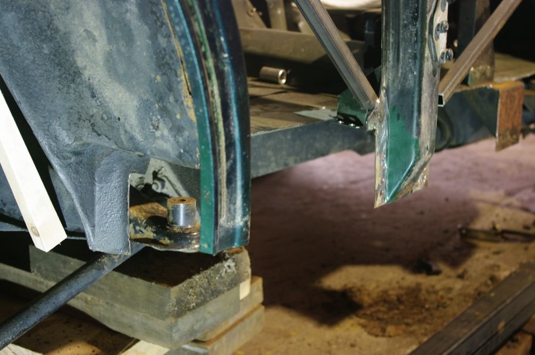

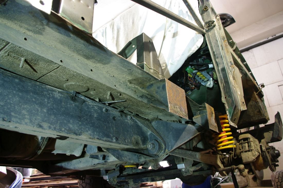

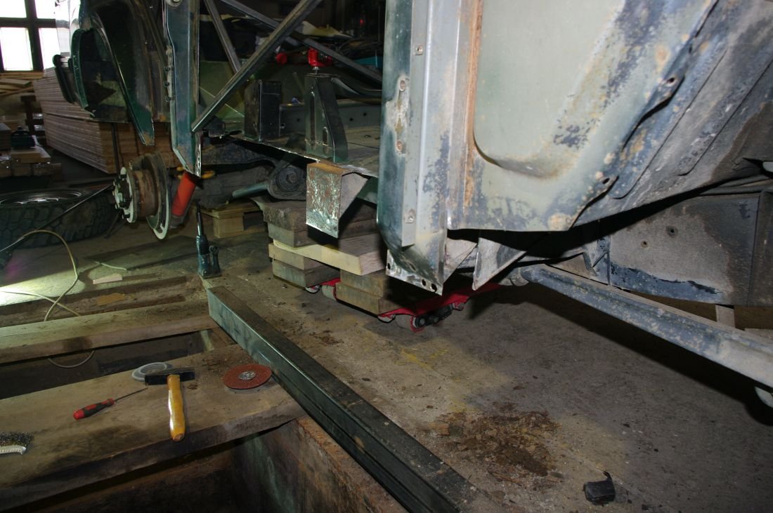

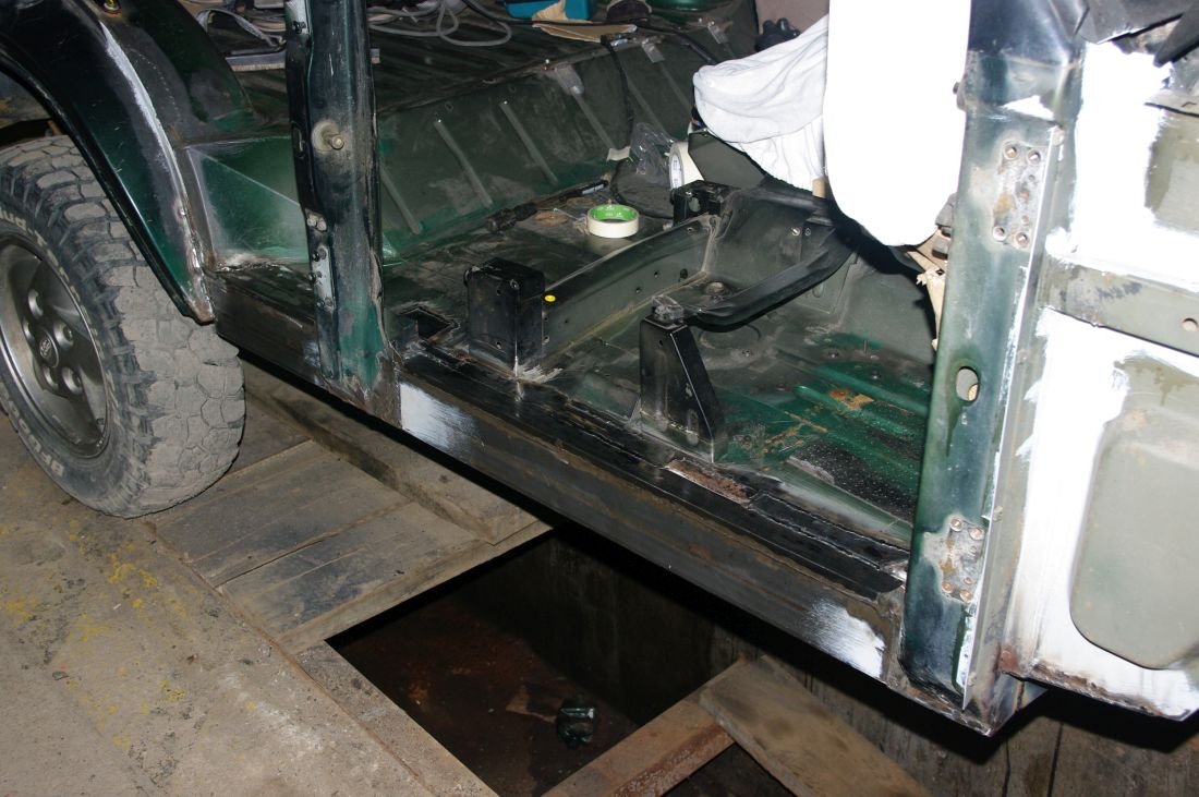

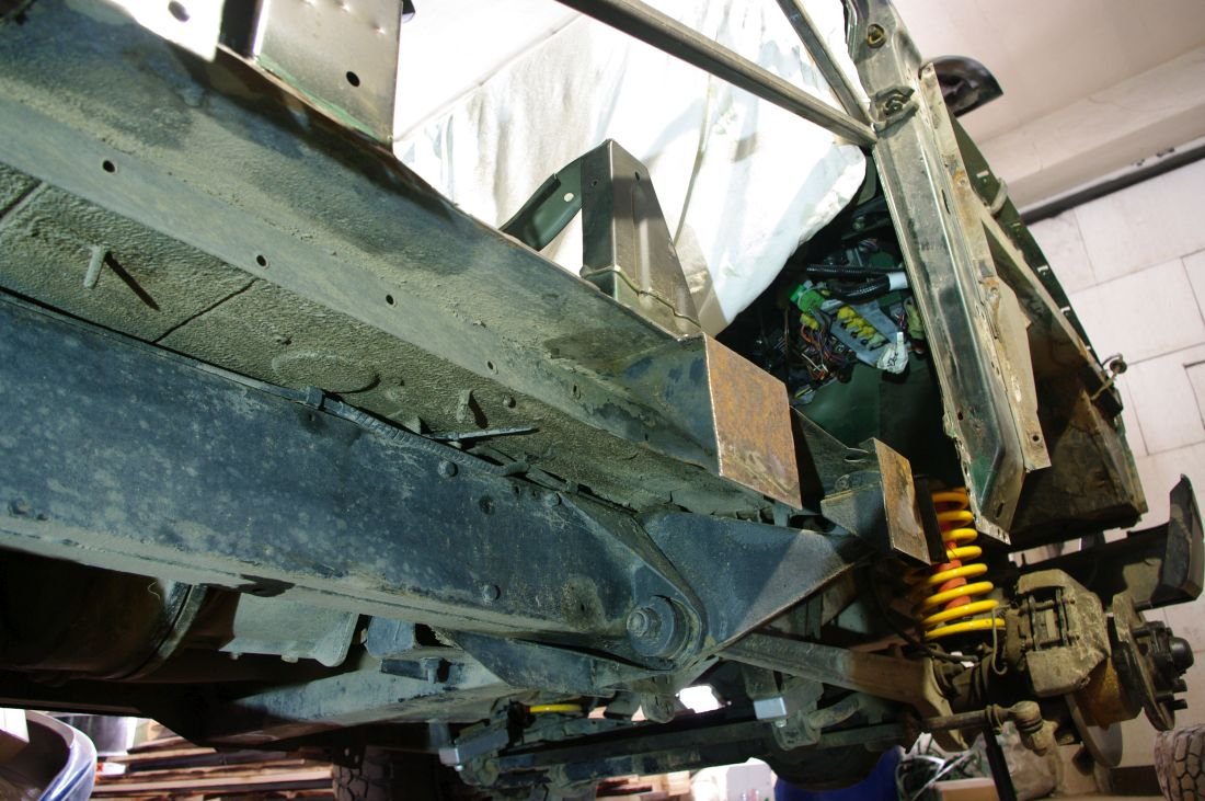

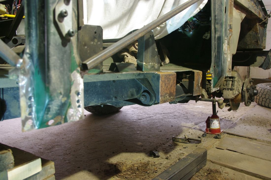

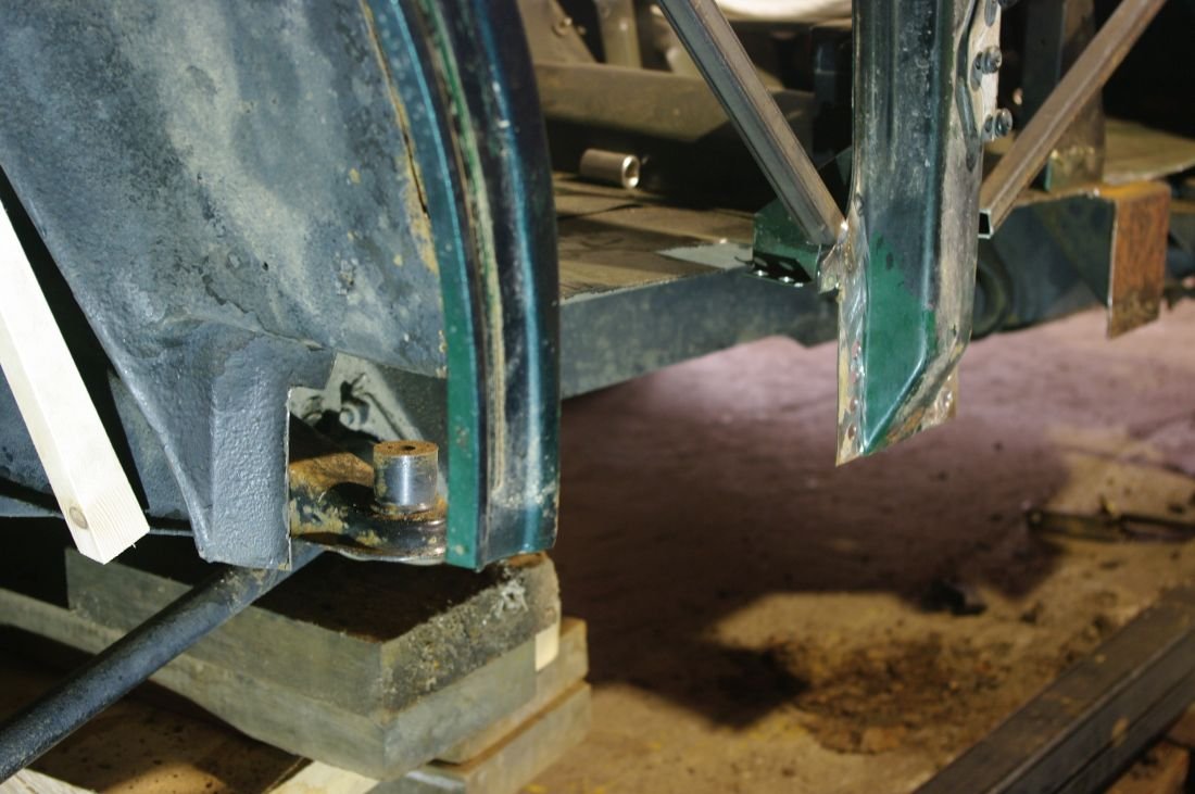

No je to 60x100x3mm a pasuje exkluzivne.Najlepsie je vsetky body odvrtat - vid foto a fajne sa to cele rozobere. Plechy som neohybal ale privaral na tupo, aby tam neboli ziadne "dutiny". Este ma caka jedna strana. Drziaky na kasnu som nejake vytabal. HLAVNE  treba to vsetko zastabilzovat v polohe - aj tak mi stredovy stlpik usiel asi o 2mm do predu...  Cize /vid foto/ uhlopriecky a tak...

Fakt tam ten 60x100x3 sedl? Když jsem to měřil, tak mi to přišlo spíš 80x100, pokud tedy 3dv a 5dv nemají rozdílné prahy, což pochybuji

Hej hej, 60x100 bou som omerať   pasoval luxusne
