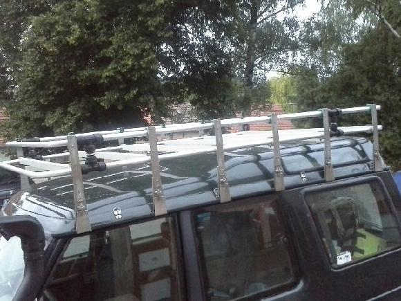

Ahoooj, tak to bylo asi před 100 lety :lol:. Už bych to takhle nikdy nedělal. Jakl je špatnej, je hohně slyšet odpor vzduchu a ty dlouhé držáky jsou hrozně nestabilní.
Jestli mohu doporučit tak jedině trubku a co nejníž ke žlábku.
jen materiál na ty držáky stál asi 4 tisíce, práce jak na kostele. Bylo to děláno tigem.[/quote]
S tim počítam že to asi nebude levny špas, Trubky jsou jasná volba a jak říkáš po vzoru camelky by spodni trubka bylo co nejniže žlabku. jen mám problem s materialem, chtěl jsem to dělat z 6082 (AlMgSi1) ktera má 310Mpa, ale od rána mě všichni posílaji do prdele, pokud nemám odběr alespon 1000kg.

Sehnat Al profily z něcěho jiného, než je "obyčejnej" hliník není moc reálné. Naposledy před cca 10 lety jsem si nechat trubky na antény dovést z Polska - od překupíků co to brali z Litvy.
A druhá věc je svařitelnost nějakých duralů a podobných věcí.
Řešením ráhen pro antény nakonec byly bezešvé ocelové trubky - vyšlo to levnější, pevnější a kupodivu i lehčí než z hliníku - daly se používat podstatně slabší stěny, akorát jsme je museli podkládat v místě uchycení.¨
Koukni se, jak se dělají "profi" Al zahrádky - je to vždy z nějakých speciálních profilů.
Osobně bych řel do železa - případné opravy někde na cestě jsou potom jednoduché, s hliníkem je to složitější, natož tak s nějakým špatně svařitelným.

No asi mi nic jineho nezbyde, svařitelnost u te 6082 by problem nebyl ale sehnat to nejde.
Tak zpatky na prkno a počítat.

K té svařitelnosti - dost často jsem viděl na různých webech popraskané zahrádky někde při výletech, železo není problém zavařit skoro nikde. S hlikékem je to o poznání horší a nějaká hůře svařitelná slitina hliníku je už skoro neřešitelná. Svařit to tady není problém, jenom se to musí umět.
Docela mě zajímá, kam se dopočítáš.
