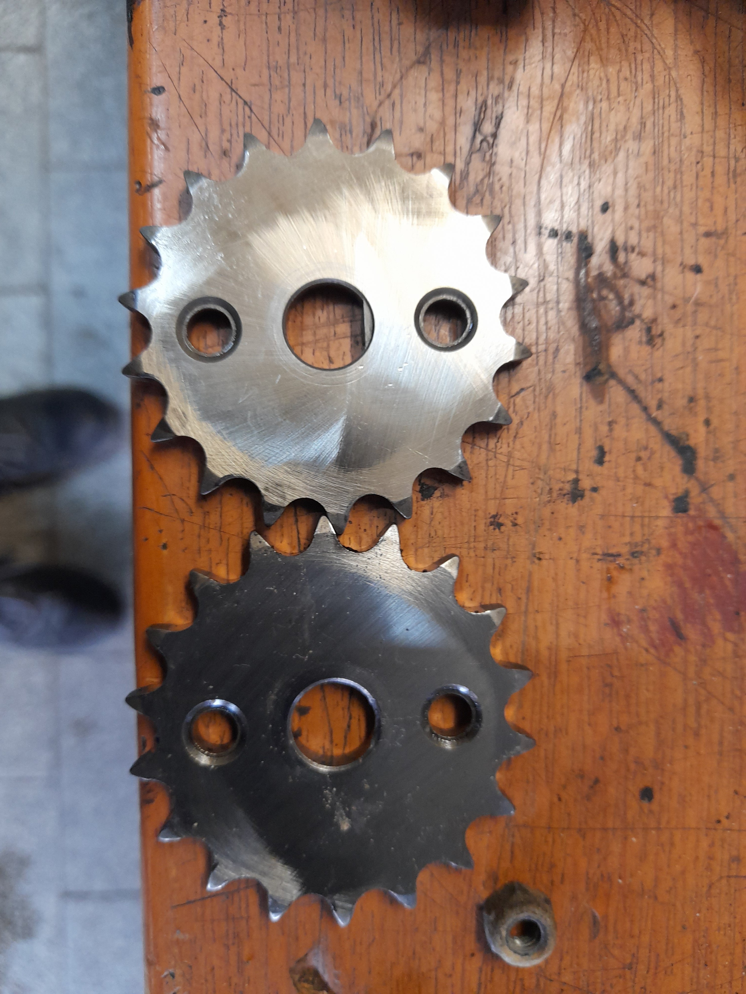

Mě se kontrolka rožla vypnul jsem motor , na lane do servisu vana dolů vše vypadalo ok než jsem odšrouboval šroubek, protočene kolečko čerpadla dal jsem novi kolečko i šroubek z lepidlem dotahl na 25Nm pro sichr jsem ho heftnul co2

Re: Mazání discovery 2
Takze zadny klinek ani tisicihran ?
