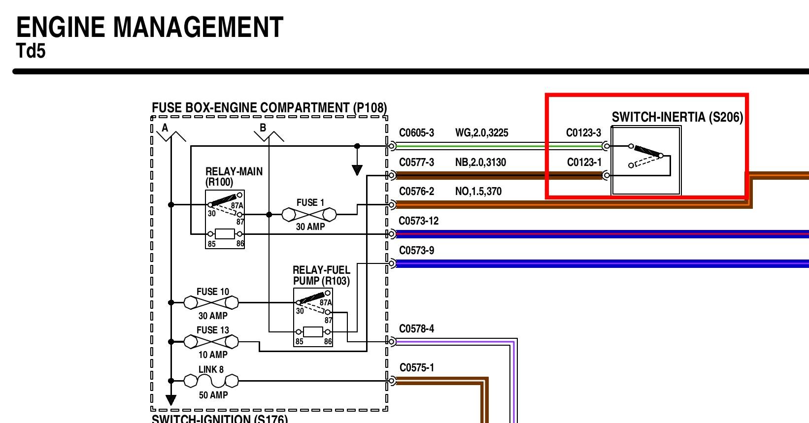

Dekuji máme tu někoho kdo se vyzná v el schematech potřebuji najít zapojeni tohoto spínače ať mužů promerit případnou kabeláž tak potřebuji vedet kam to vede dekuji

#22 Příspěvek od Tazik1992 » 21 pro 2019 18:25
Od toho spínače vedou dva dráty, oba do pojistkové skříňky v motorovém prostoru. Hnědý s černým pruhem na pojistku F13 (10A) a bílý se zeleným pruhem na cívku hlavního relé.

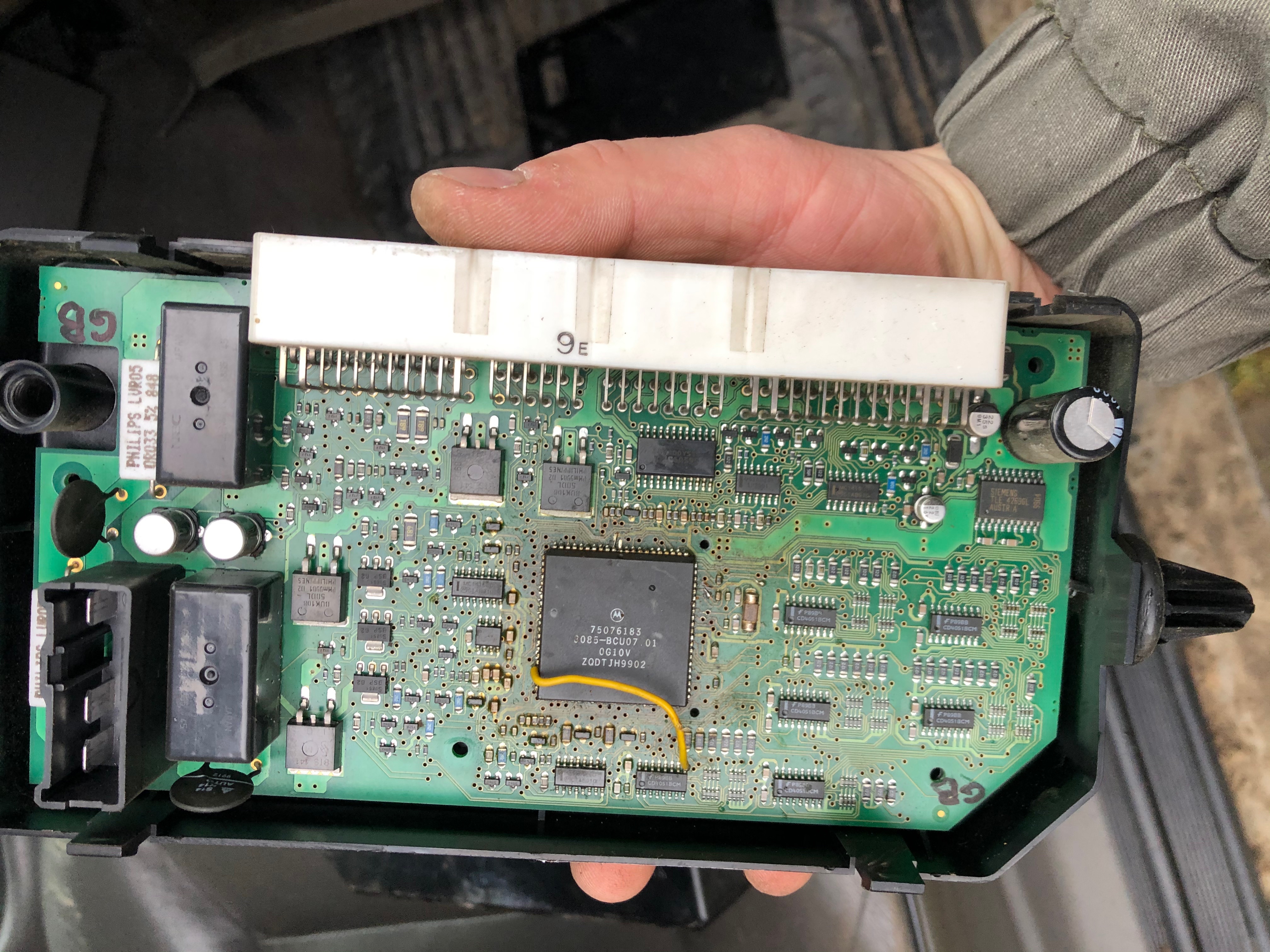

Ahoj kluci nevíte někdo proč toto někdo udělal v BCU

#25 Příspěvek od MadTom » 22 pro 2019 13:26
Podle obrázku je tam pájeno na více místech. Odhaduju, že někdo buďto stáčel kilometry, ale spíš bylo BCU shnilé a někde tam přehnily nějaké spoje. A tohle je výsledek opravy.
Chtělo by to více fotek - zespodu a na vývody toho hlavního obvodu, jestli jsou ohnilé. Koroze spojů je bohužel běžná věc, BCU není z výroby nalakované, takže jeho odolnost proti korozi je minimální, stačí aby zvlhlo od vlhkého vzduchu v autě, ani do něj nemusí zatékat.

#26 Příspěvek od Kokesek » 23 pro 2019 08:53
Ta klema dratova je zduvodu ze nekdo liftoval pin na cpu aby mohl vycist procesor a zmenit kilometry. Dalsi pajeni jsou pripojeni se na cpu. Nemyslim ze nekdo opravoval, ale pouze upravoval

#27 Příspěvek od MadTom » 23 pro 2019 09:39
Nejspíš ano, většinou když mi doputovala na stůl nemocná BCU, tak bylo buďto shnilá, nebo se v ní někdo rejpal a stáčel kilometry. A to tam potom bylo různě pájeno.
Vzhledem k ceně BCU, která se stále ještě dá sehnat okolo 1000Kč, nějaké složitější opravy neměly smysl. Maximálně očistiti a nalakovat.

#28 Příspěvek od Kokesek » 23 pro 2019 09:40
Problem je ze kdyz potrebuju odblokovat stejne na ni musim pajet jako kdyz delas kilometry. Lepsi je bcu s vinem nebo eka

#29 Příspěvek od MadTom » 23 pro 2019 13:31
Tak s tím souhlasím.
