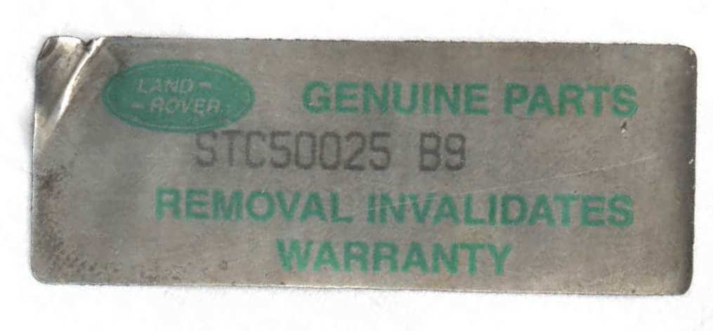

Já bych v tématu lehce pokročil, ikdyž se to tu s určitou pravidelností omílá dokola. Další logický krok v uvaze je, pokud je v techničáku např. uvedeno "může být vybaveno ochranným rámem" a to bud s nejakým číslem ( STC50025 apod.) nebo ne. Jestli pak technik muže chtít hledat na tom rámu to číslo. Já třeba při lakování z bullbaru sundal takovej kouzelnej štítek je to taková ta jako plechová nálepka, co když ji člověk ňoupe nehtem, tak je to na ni pak dost poznat, ale nechal jsem si ji v obálce, aby až doba absurdna dospěje dost daleko, abych ji mohl zas nalepit... Máte třeba takové nálepky na nášlapech? Omarovi jsem slíbil, že mu ukážu, jak takovej "štítek origo dílu" vypadá, jinak bych to asi ani nepsal.
