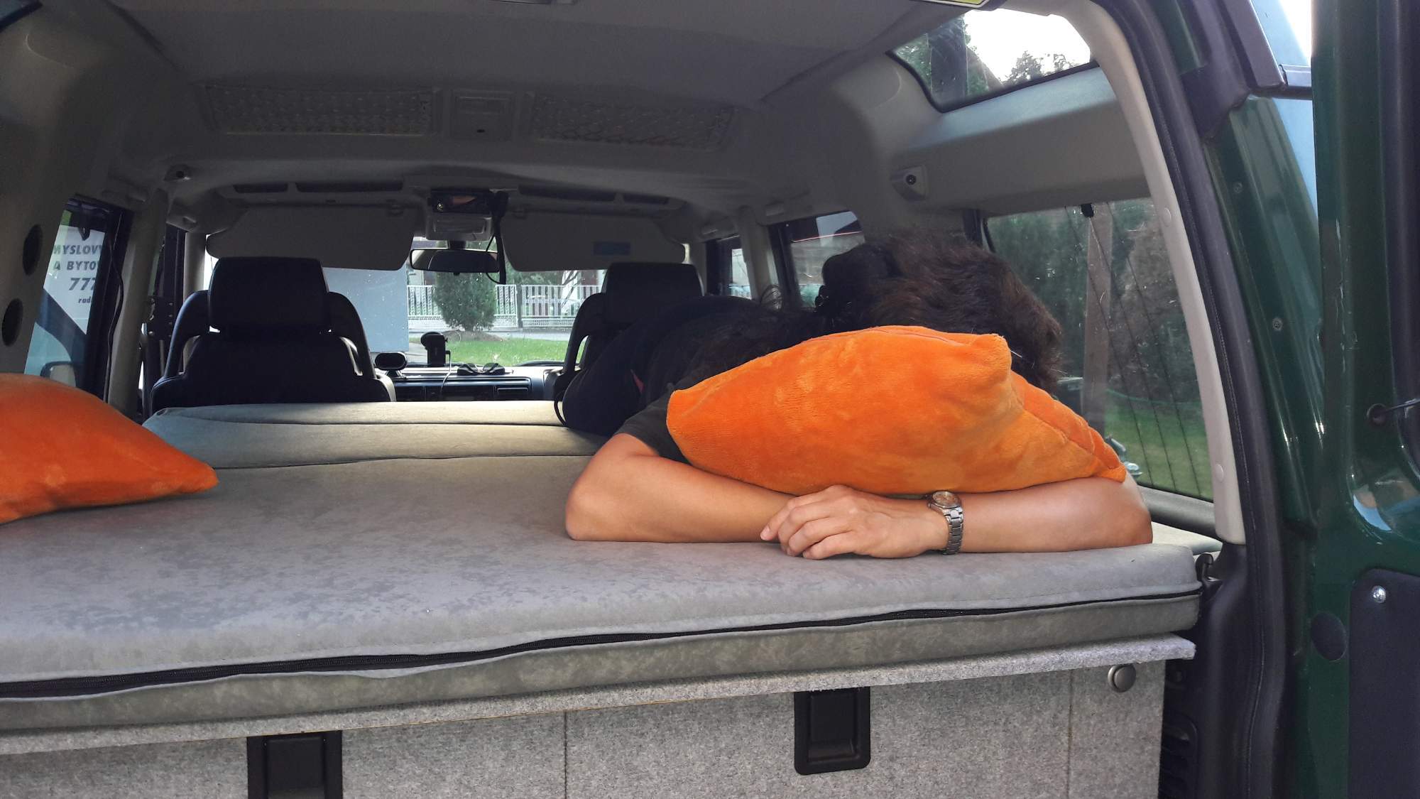

ad spaní:
co nejlehčí - překližka 12mm
co nejnižší - mám cca 40cm kvůli ledničky
na matraci nešetřit - mám 8cm - třívrstvou, lepší spaní než doma

Ke spaní - co nejlehčí - 12mm může být zbytečně moc, s dobrou konstrukcí se dá použít i slabší - já mám 9mm a drží to. Každé kilo se počítá.
Co nejnižší - pokud budete jezdit ve dvou, tak zvážit menší ledničku umístěnou mimo spaní - v jedné boční kapse v kufru, a spaní podstatně snížit. My máme 40l ledničku v šuplíku pod spaním a je to vysoké.
Vyndávání druhé řady sedaček - jezdíme ve čtyřech a pokud jedeme na delší výlet, tak vyndávám jednosedačku ve druhé řadě. Je tu úspora váhy a hlavně podstatně víc volného místa. Spaní mám upravené tak, že ho mohu jenom částečně složit a posunout sedačku řidiče kousek dozadu, aby se s autem dalo jet, i bez kompletního složení spaní. Podle mě celkem výhodné, skládání není na minutu, a bez toho je auto vlastně nepojízdné.
Vstup ke spaní - rozumné je to akorát z kufru, z boku ti to bude konstrukci spaní celkem komplikovat - bude muset být v té části podstatně pevnější. Z kufru je to v pohodě, můžeš si i stoupnout na nárazník, takže to není moc vysoko. Otevírání dveří z kufru jde předělat jednoduše - vedle zamykacího "tlačítka" na dveřích udělat malé madlo a tlačítko u zámku přehodit tak, aby fungovalo stejně, jako vnější ovládací madlo - zmáčkutím tlačítka tak dveře nezamkneš, ale otevřeš. Na zamykání poslouží dálkové ovládání. Madlo vedle tlačítka je kvůli zavírání dveří a kvůli ochraně tohoto odemykacího "tlačítka", aby ti na něj něco nespadlo a dveře samo neotevřelo. Krom sundání tapecu dveří a ohnutí týčky co jde z tohoto tlačítka je potřeba akorát vyvrtat jednu díru do páky co jde ze zámku. Tedy velmi jednoduchá úprava.
