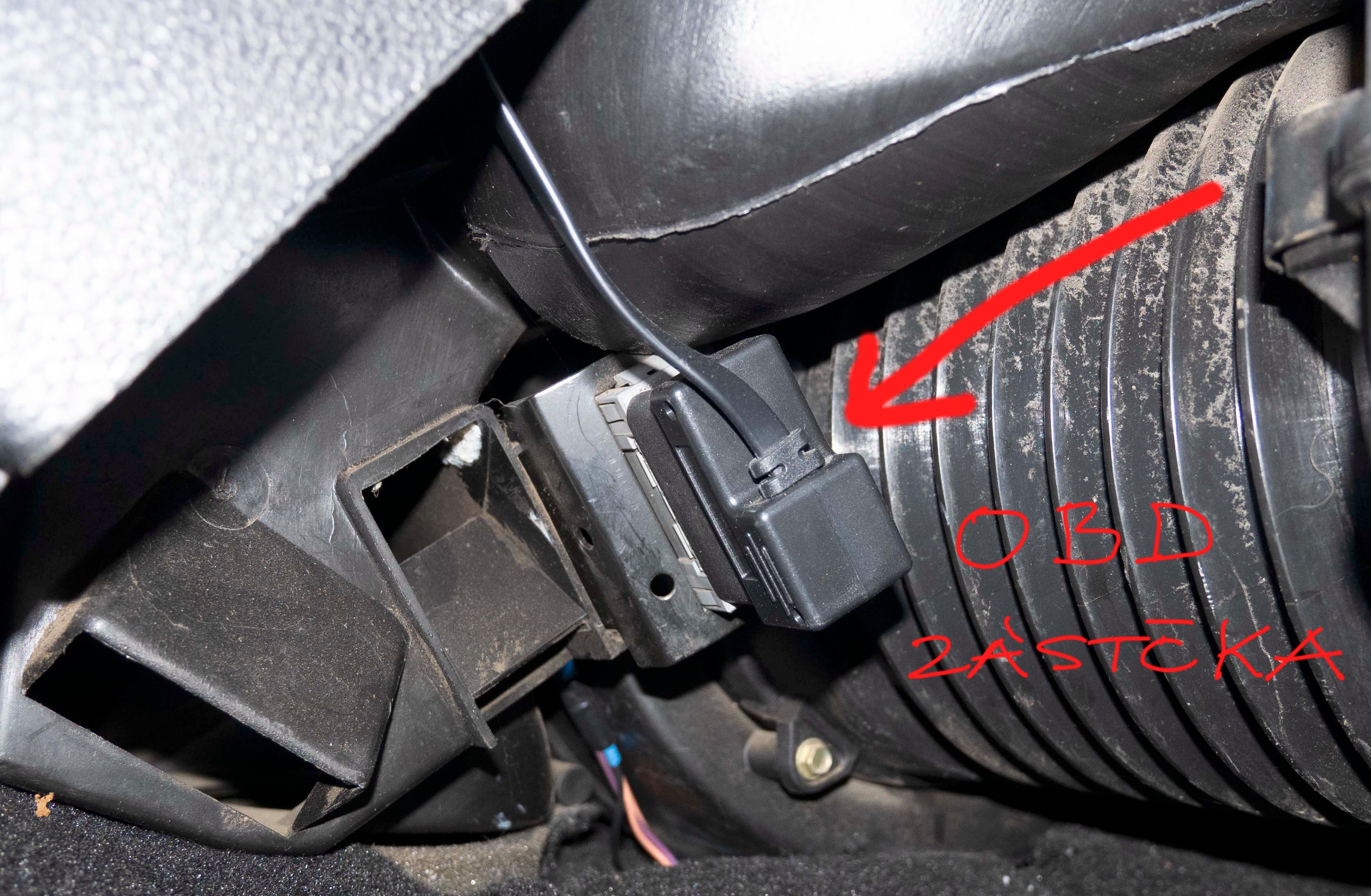

Moj teplomer to dotiahol vzdy ledva do polovice,tak som sa tym zacal zaoberat.
Diagnostika ukazala stav...
"Testujem" uz druhy rok takto....kedze radio nepocuvam...
Pripojeny priamo na OBD zastrcku...
Ale plan je ho mat pred sebou. Ma akuratnu velkost. Vykucham ho a vmontujem namiesto teplomera...
Treba vyviest ovladanie,aby sa dali pozriet aj tie ostatne hodnoty. Ale pojde to aj bez toho. Treba si len nechat stranku ktoru chcete...
