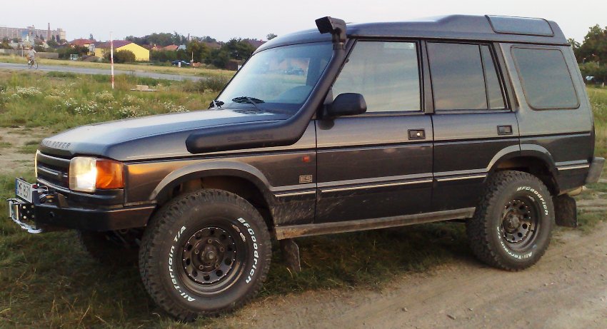

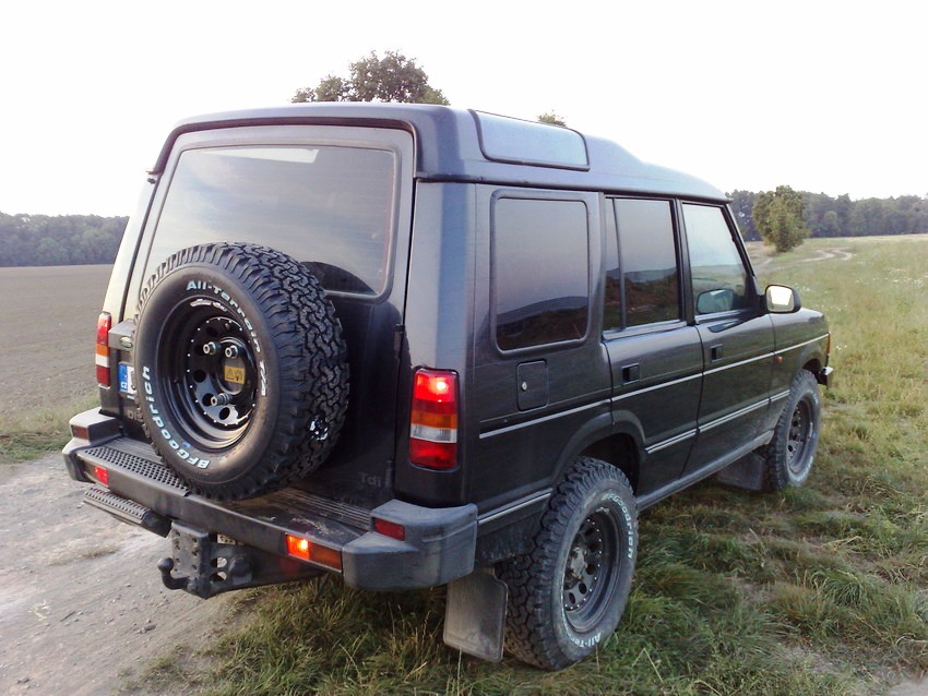

Hodně záleží na rozměru pneumatik.
Pokud máš seriové kola, tak mají ET +30. S dvoupalcovým liftem můžeš rozšířit o 3 cm vpohodě.
Rozšiřuju i o 6 cm a kola 31" se ještě vlezou do blatníků.
Třeba moje....

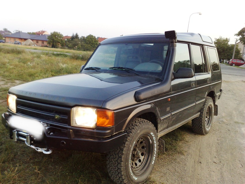

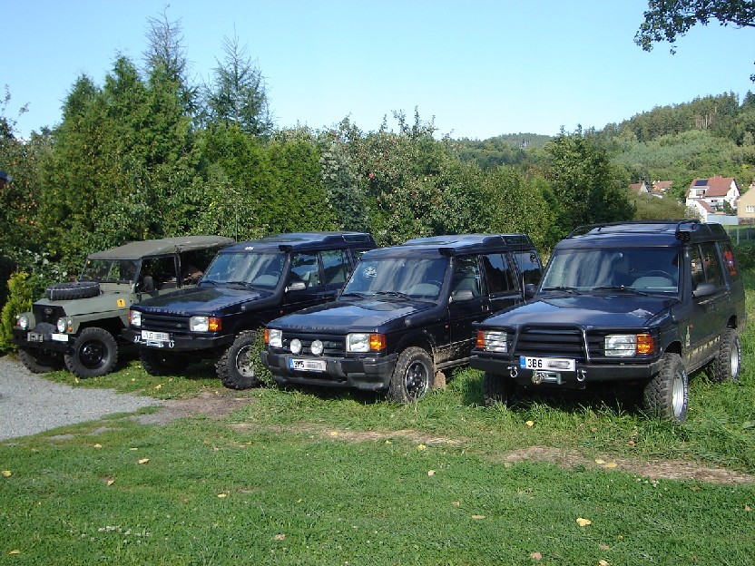

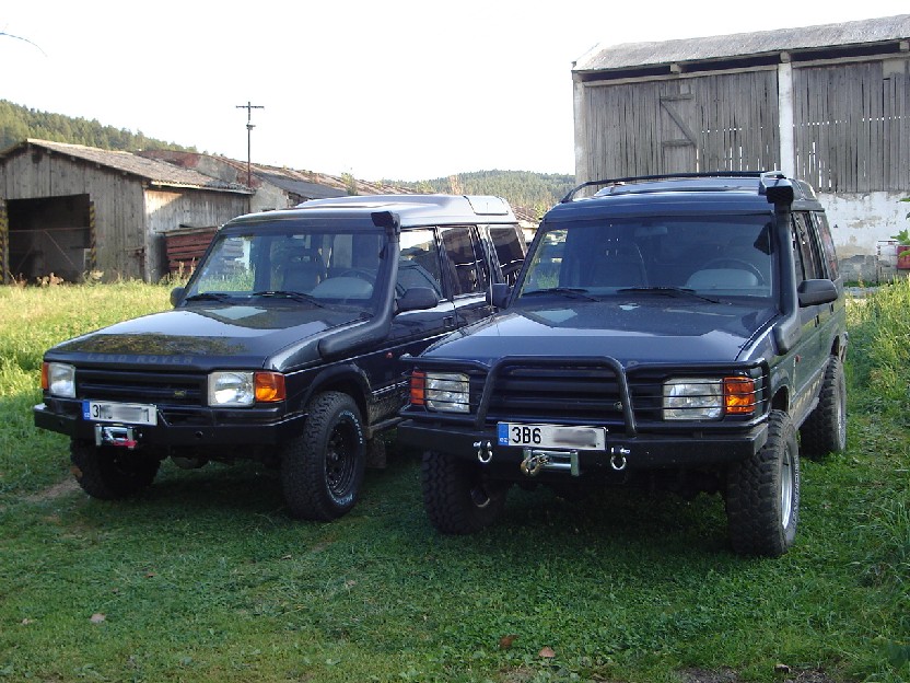

Tak můj papamobil už taky doznal změn, nakonec "Landjirka" to má i ve své fotogalerii....teď po krátkých zkušenostech rytí s navijákem v zemi ještě zvažuju dodatečné zvýšení (zatím) gumami ze stávajících 245/75/16 AT na 235/85/16 MT. Jinak jsem spokojenej a musím přiznat, že mě to moc baví.... :P

Auto jsem viděl osobně u Jirky před dílnou a vypadá moc fajn.Jen tady na těch fotkách, mi přijde, že ho máš málo nazvedané, abys tam dostal kola 235/85/16 navíc MT, ale nevím možná to klame.Kolika palcový lift tam máš :?: Přijde mi to jako jednopalcový :!:

#33 Příspěvek od cyril » 06 zář 2008 23:32
Díky..u Elliotta jsem objednával dvoupalec, tak věřím, že je to dvoupalec i když Jirka při montáži řikal, že konkrétně tyhle pružiny jsou takovej "menší" dvoupalec. Nakonec ještě k tomu malému zvýšení vpředu přispěla zátěž ve formě nárazníku s navijákem. Nevím, ale Jirka říkal že tam ty vyšší gumy půjdou. Pokud to zítra stihnu, připojím se ke kamarádovi který tam jede na konzultaci ohledně zvýšení svého diska, tak to zkusíme proměřit. pokud by to nešlo hned, smůla, ale nevzdávám se...... :P

Pružiny co má Cyril jsou podle mého Bermach 2" oni jsou oproti Britpart 2" měkčí (komfortnější), ty 32" kola se tam vlezou.
