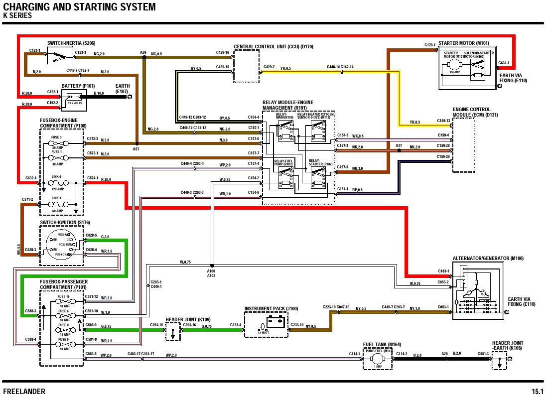

#21 Příspěvek od vladob8 » 17 bře 2009 09:53
Tu mas schemu... Fuel tank, uplne dole...
(136.04 KiB) Staženo 1060 x

Tak jsem vyměnil baterku v imobilizéru, ale stejně čerpadlo nejde. Natáhli jsme s Láďou drát od pojistky 19 přímo k čerpadlu, ve schématu je to kreslené napřímo no a čerpadlo chodí jak má, ale motor nechytne. Čerpadlo vrčí, ale motor nechytá. Nemáte někdo zkušenost s tím jestli se nemusí nejak odvzdušnit benzínový systém?

Tak vladob8 Jásáme Free uz slape. Včera jme ho nejspis uchcali,dnes jsem prisel a ze to skusim nastartovat a co se nestalo velke prekvapeni motor naskocil nabrnknuti.
Výsledek opravynatazeni noveho kabelu od pojistky č.19 k čerpadlu viz.schema
tym starym jsme namnerili na konci u cerpadla 12V ALE jen 0,03A ,na to se cerpadlo nerozbehlo.
Zaroven vsem dekuji za pomoc Děkuji
živočich
živočich
#35 Příspěvek od živočich » 24 bře 2009 18:08
nataženi noveho kabelu byla takova alternativa,ale mne to jeste nedalo a sel jsem po tom az do morku kosti :idea: no a ve finale to dopadlo tak,ze jsem kopletne vykuchal pojistkovou skrinku az do samotnyho tišťáku a tam to vsechno bylo vznikl tam studenak (spoj).Free jezdi :lol:
