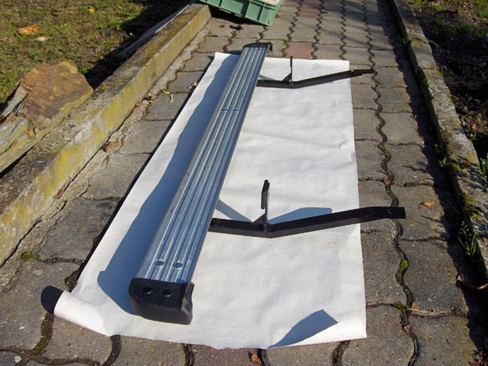

sevas chlapi .. nasiel som tuto temu tak nezakladam novu ale opytam sa v tejto ..
zohnal som bocne naslapy na freeho ale ako som ich skusal tak diery mi pasuju ale nemam tam ziaden zavit ani styft kam by som ich nasruboval ... riesil niekto podobny problem ??? jedine co ma napadlo je do tych dier navarit styft .. drzi to na 4 srubach ale tie co su na vnutornej strane prahu tam nemam ani dieru ...
dik za kazdu radu ...

:chuckle čo si sa....?? navárať štifty??? a kde?? ved na to tam máš origo diery ktoré sú zalepené papierovými kolečkami ktoré treba prepichnúť a pomocou nich tam dostaneš zvnútra šróby a odspodu dotiahneš! a TREBA na to prípravok aby si ich tam dostal- je to robené tak aby ti ich nikto nevykrútil a neukradol tie rámy.... tak, že sa ti bude točit ten šrób dokola.

no do tej diery z vonku som skusal tlacit srobovak a nic sa mi nepodarilo prepichnut ... este to zajtra ceknem z vnutra pod kobercom ci tam nieco take je ...
a este by ma zaujimalo ako tam dostanem tie sroby co idu na vnutornu stranu prahu ... s tym nemas skusenost ???

Som ich pár už montoval.... pod kobercom nenajdeš nič! je to odspodu afta v tom profile. je na to taký prípravok do ktorého uchytíš ten šrób a strčíš odspodu do tej diery. nie je to jednoduché-tie diery sú daleko od tých dier držákov rámu. nehladaj to blízko a nedostaneš sa tam rukou ani žiadnym obyčajným klúčom....
Poradím ti že, dá sa to urobiť aj tak že si ten šrób uchytíš na drôt a tak ho tam nasuneš a od spodu dotiahneš-samozaistovacie šróby a pevne dotáhnut.

tak dobre som videl tie dve diery .... tou 10tkou to pojde dnu a trapit sa kym trafim v tom profile tu 8cku ... diky to si mi velmi pomohol ... ked si uz ich paru montoval tak ako tie druhe sroby uchitim do toho prahu ???

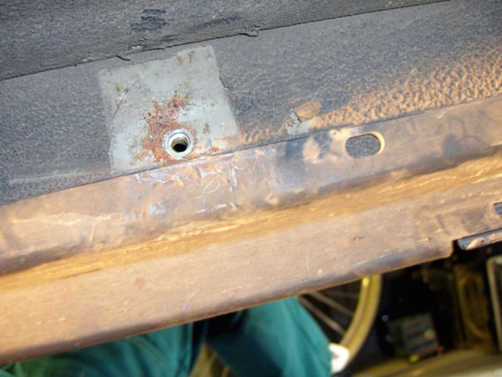

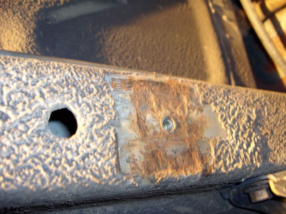

to STANDOX - taky jsem řešil uchycení nášlapů free r.v.99 díry jsou už předvrtaný a přelepený páskou, do otvorů se vkládají nýtovací matice ( koupíš v obchodě ) a do nich se přišroubujou nášlapy ( já to taky nevěděl až tady na foru je vlákno kde je info i fota ) jinak tam nic nedostaneš to by jsi musel být chirurg :lol: a do prahů už vůbec není šance
nevím jak se sem dává odkaz ale je to na OBECNÉ A TECHNICKÉ RADY A DOTAZY - SVÁŘENÍ CO a to si pročti ( já je tam chtěl přivařit Cočkem :oops:

jarmik diky moc velmi si mi tvojou radou pomohol :yes
ja som to chcel tiez navarat co2jkou :chuckle ale tie nitovacie matice su super vec ...

to STANDOX jak ti to jde ??? ještě pár fotek těch nalisovaných pouzder
(152.41 KiB) Staženo 234 x
(127.83 KiB) Staženo 234 x
(107.76 KiB) Staženo 234 x

to TAGR - určitě ne jak pevnosťáky a určitě by to v terénu při lehkým opření odpadlo ale nato se tam dávají jiný :lol: ale je to originál uchycení pro free - hlavně to musí držet v prahu a na rám to tlačí jako páka, zatím OK už jsem sehnal i těžšího než jsem já (83kg ) aby se zhoupnul (96kg ) a OK
