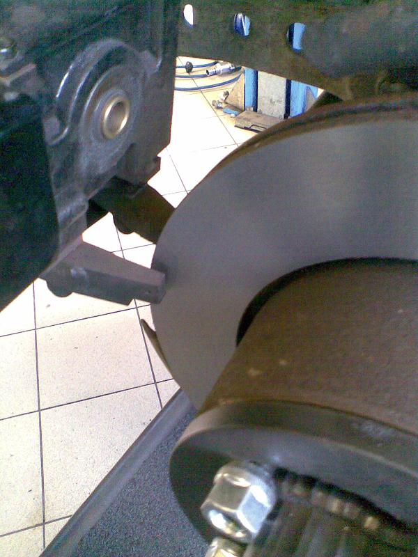

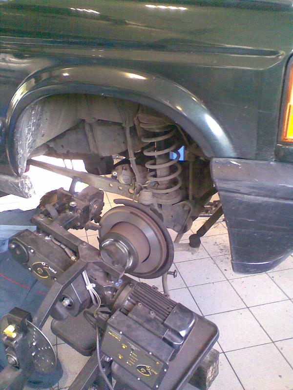

#24 Příspěvek od hrabe » 14 říj 2011 21:42
Tak po roce provozu se začalo projevovat jemné cukání na pedále, zadní kotouče jak luhačovické
oplatky ale tloušťka ještě dostačující. Zakoupil jsem náhradní destičky , prchovky a hurá do
servisu na nový soustruh. Bez demontáže kotouče ,stočeno přímo na autě,jedno kolo cca. hodina a cena 15 Eček. Následné měření na válcích - všechna kola na 100%.
