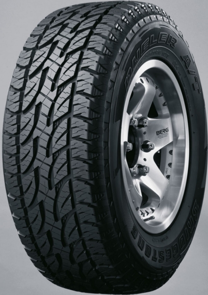

ale tohle by měly být vylepšeny AT2...
jinak ještě posílám ty Bridgestony, zaujal mě ten vzorek...
Bridgestone Dueler A/T D694
