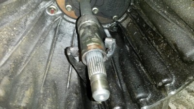

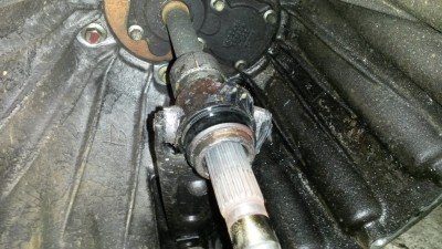

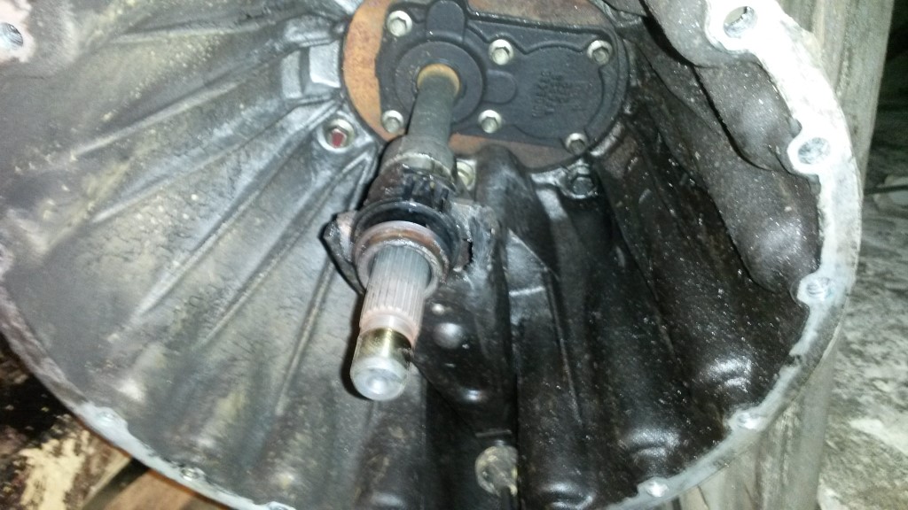

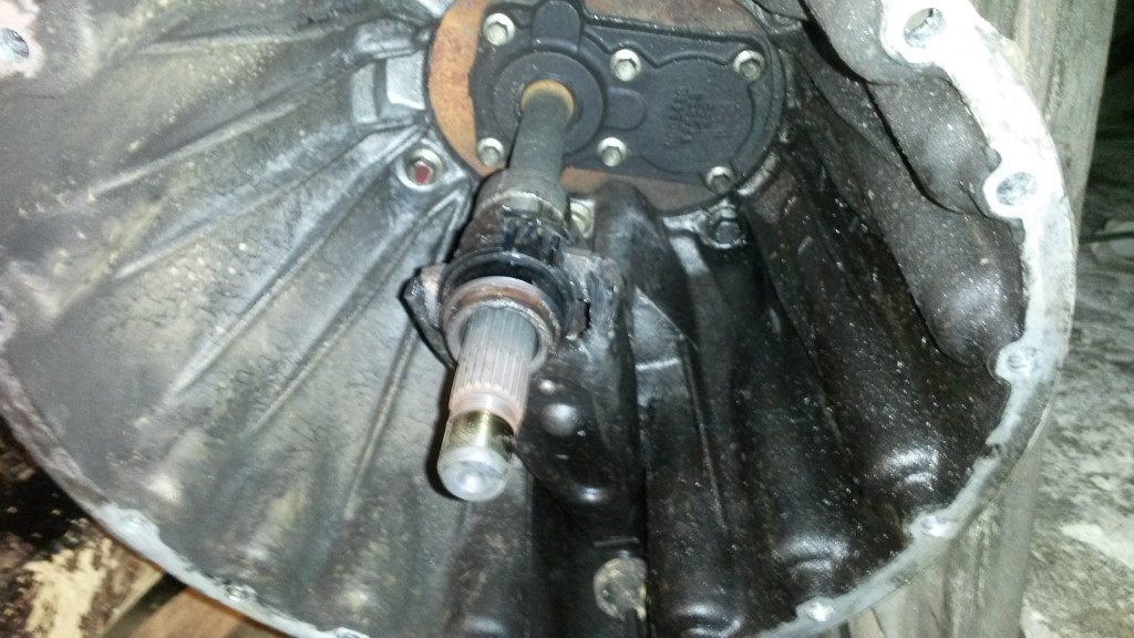

a prevodovka je konecne vonku :party

tak co s tim nakonec bylo?rozpadlo se ložisko nebo se otevřela ta paka?
gibson
Příspěvky: 3314
tel.: +421907201052
auto: DI 300, mini, vw t2
Bydliště: stará ľubovňa
Re: Land Rover Discovery 2.5 Tdi
#247 Příspěvek od gibson » 20 pro 2013 12:57
kubas píše:tak co s tim nakonec bylo?rozpadlo se ložisko nebo se otevřela ta paka?
no na fotkach to trochu vidno, ovorila sa paka drelo to uz po lozisku
ze vraj to mohlo byt aj zlym vystredenim :hmm:

#248 Příspěvek od petr pp » 20 pro 2013 13:12
podla mna ked tam nasadis prevodvku tak nemoze byt zle vystredena a keby aj nahodou bola tak pri prvom vymacknuti sa sama doladi :smoke

petr pp píše:podla mna ked tam nasadis prevodvku tak nemoze byt zle vystredena a keby aj nahodou bola tak pri prvom vymacknuti sa sama doladi :smoke
tak co to mohlo sposobit?

#250 Příspěvek od PatrikM » 20 pro 2013 15:59
Podla mna kažždú spojku treba vystrediť čiže vklude ti to mohlo sposobiť aj nepatrne vyosenie ... to je moj nazor .. alebo to mohlo proste zbosobiť opotrebenie dielu( oslabenie ) ..

#251 Příspěvek od petr pp » 20 pro 2013 18:22
vystredit urcita ano ale nikdy nebude dokonale vystredena uz len pri tom ked tam davas prevodovku tak snou vselico vystrajas aby si ju ntam narval ja si trufam tvrdit ze sa ti pridrelo puzdro po ktorom beha lozisko a tlakom spojky ktora ma dost velku silu ju pretlacilo az cez lozisko a pritom sa otvorila uz som to zazil vela krat ale na inych autach.

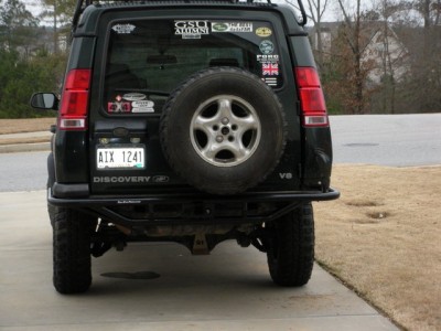

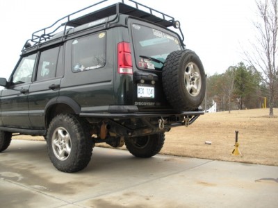

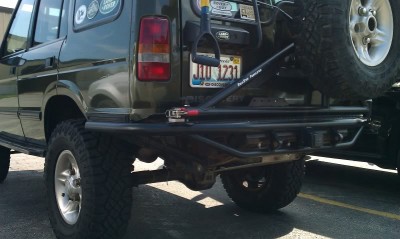

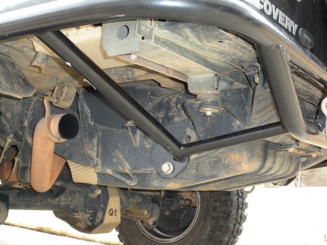

#252 Příspěvek od gibson » 24 pro 2013 23:41

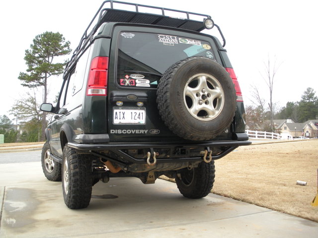

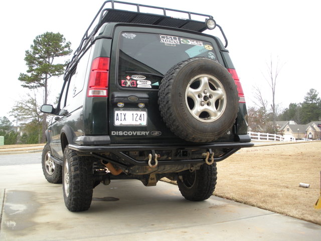

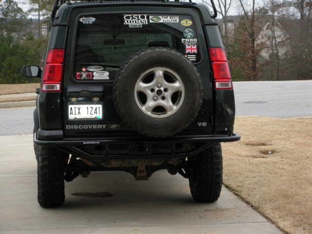

takze pomaly zacinam obiehat okolo auta ako druzica aby som premyslal ako to bude a zhanam inspiracie na nete...
material som nakupit nestihol, tak hadam v piatok...
umiestnenie navijaku v zadu bude asi potrebovat vyrezat cast sasov a aj to co je zvyraznene cervenou
malo by to tam vojst kvoli BL tak uvidime
v predu este nemam uplne premyslene uchytenie tak sa kludne dokreslujte do toho bocneho obrazka ;)
taaak pozeram ze tu su zasa novinky s vkladanim ktore spominal uz jacko, takze nic nebude...
nadrz mozem tym padom zodvihnut vyssie nech sa skryje za sasy
aspon nove insporacne fotecky ;)

#254 Příspěvek od marcel » 27 pro 2013 17:59
Ten predok mám urobený nejak tak,ale musel som z toho duralu ufiknúť cca 1,5cm,aby mi vošiel naviják a nemusel som rezať do masky.Ale Ty máš bodylift,takže by Ti to malo vojsť.

marcel píše:Ten predok mám urobený nejak tak,ale musel som z toho duralu ufiknúť cca 1,5cm,aby mi vošiel naviják a nemusel som rezať do masky.Ale Ty máš bodylift,takže by Ti to malo vojsť.
myslis ten dural co drzi najazdovy plech?
ten mi to aj tak dost komplikuje a nechcem dohno zasahovat...
ale ako pises tak koli body liftu do tam vychadza presne
nehodis nejake fotky pre inspiraciu? ;)
kubas píše:pekný jaký si použil rozmer trubek?
prv som chcel ako 90mm ako na defa ale nakoniec mi pomeral marek martinec svoj origo ktory je zo 76mm trubky
obluk 60mm, zbitok 33mm
zadny naraznik 60mm
