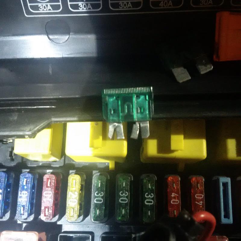

Mám tu Disco2 a pán si stěžoval že mu blbnou potkávačky. Dokonce mu prý zhasli i v noci. Klepnu na chladič jdou. Klepnu znovu- nejdou. Tak teď jsem se musel docela zasmát sám sobě bo jsem si říkal že hin se ukáže kdo je tu elektrikář když tady furt DDTmu něco radim :mrgreen: . Tak jsem se doklepal k pojistkovce a tam mě smích přešel i když "závada" byla nasnadě.
Tohle někdo tam někdo s prominutím někdo "najebal" na potkávačky místo té kostkové pojistky :shock: . Možné důsledky si každý může domyslet :evil: Tak přesně takhle se to dělat nemá!!!
