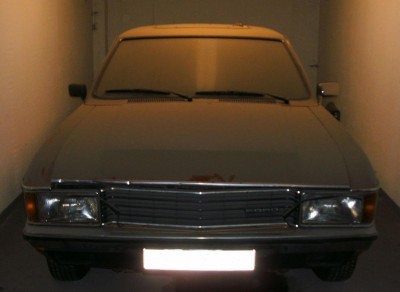

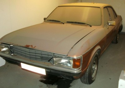

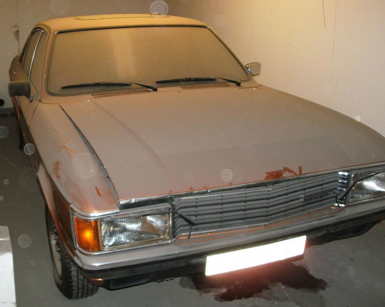

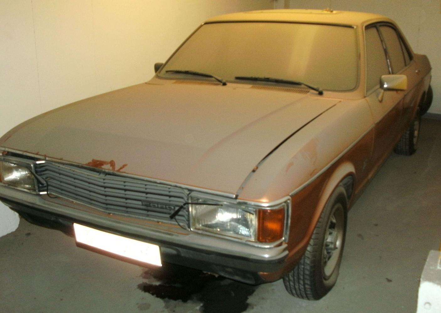

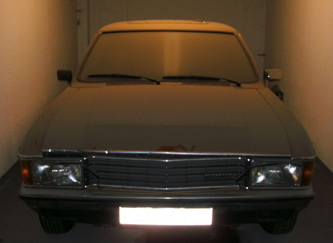

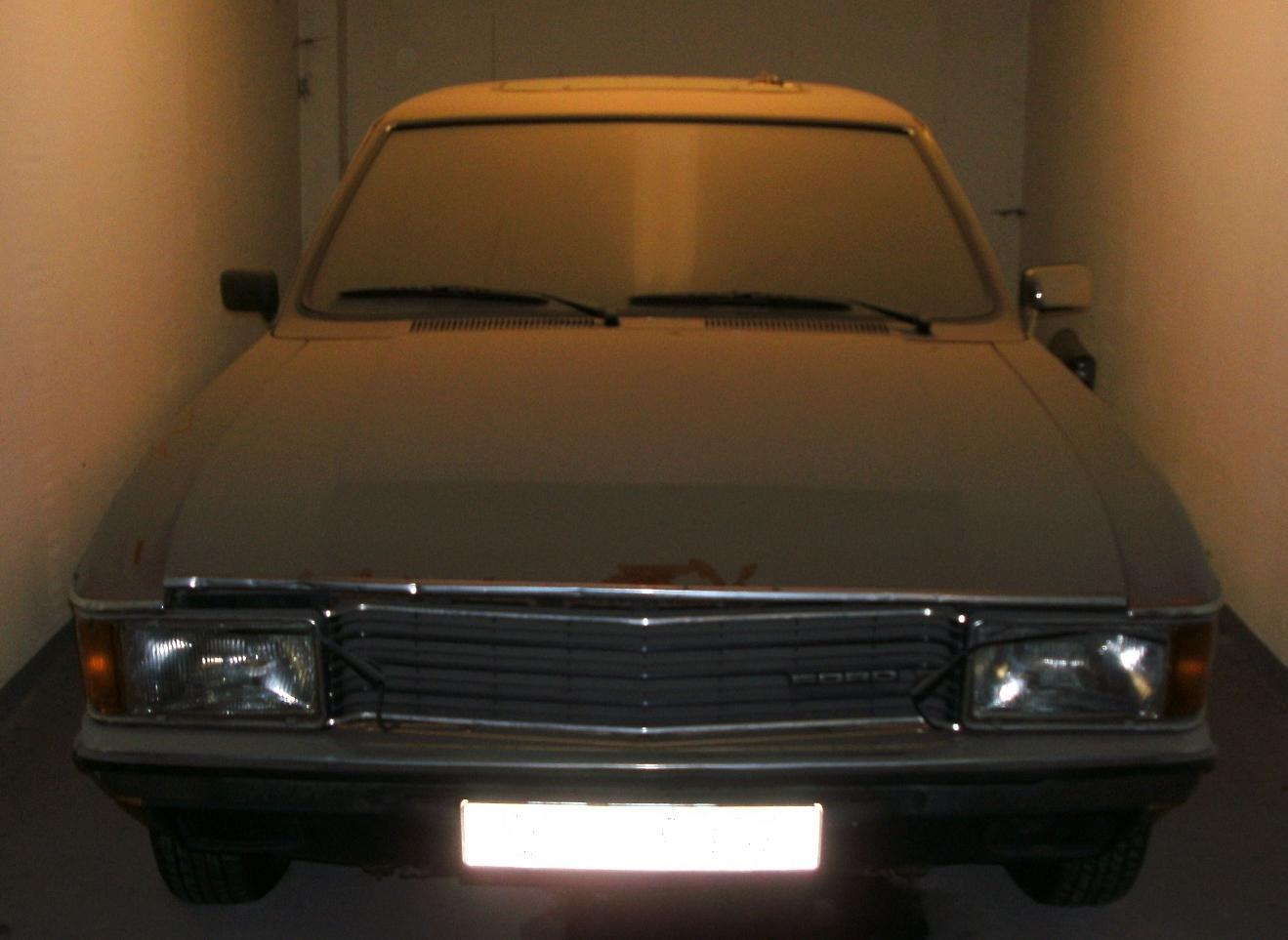

Zdravím, obracím se na zdejší komunitu s radou. Nejedná se sice o LR ale přez svůj původ v CH má tento vůz k GB dosti blízko. Skrátka nakytla se mi možnost odkoupit vůz Ford Granada MK1 Series II 2,3 V6 automatic z roku 1977 v dobrém stavu s najetými necelými 70tis. km. Auto je na veteránských číslech. Současný majitel ho před mnoha lety dostal od matky z CH. Takže zatím dva majitelé. Auto cca 7 let nevrčelo, ale před tím normálně jezdilo. Jen po ohřátí zlobily volnoběžné otáčky. Něco z toho teče a je koroze zadních lemů a trochu přední blatník (co je vidět). Veteránisté jaký je Váš názor na mou myšlenku převzit Fordíka do opatrovnictví, jak moc náročné bude přivést auto k životu (hlavně aut.převodovku) :wink:

Další

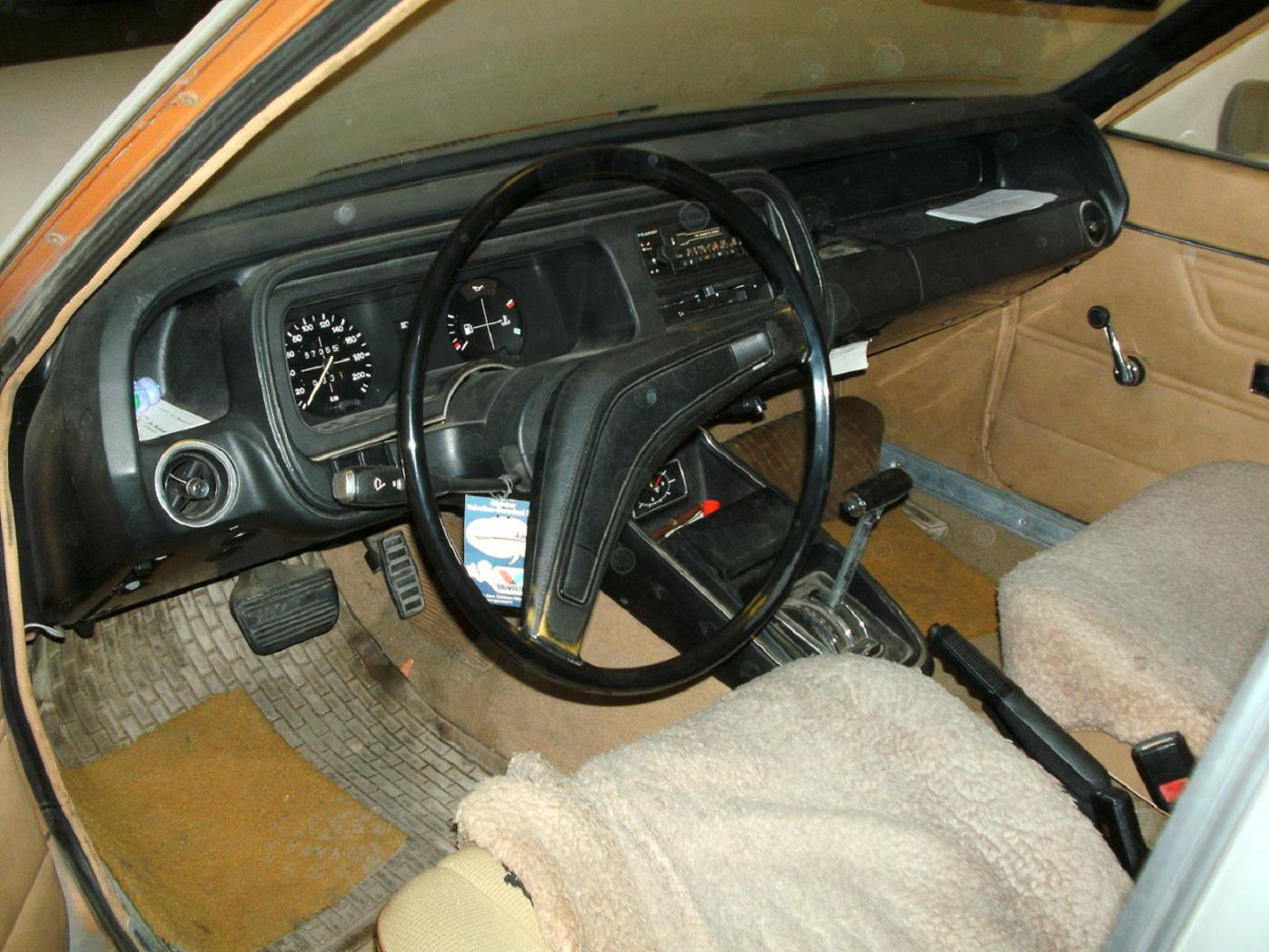

Prosím zkušené o radu: Výše uvedené vozidlo. V jakém režimu převodovky a lze s autem s automatem vůbec bez nastartovaného motoru pohybovat ? Jde mi pouze o vytlačení auta z garáže a případné zatlačení nazpět. Auto má třírychlostní skříň a režimy P, R, D, N, 1, 2. Nerad bych něco zkur..l :Sorry:

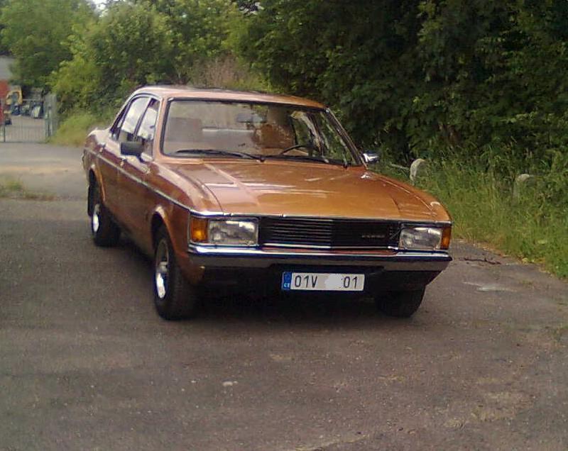

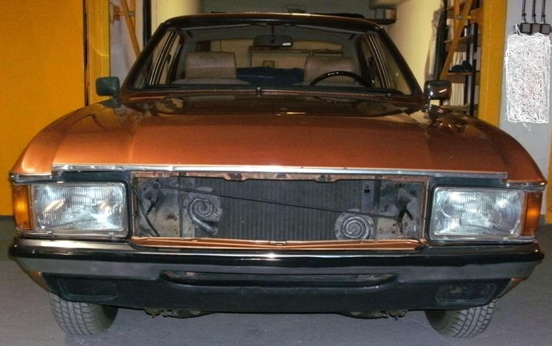

:clap :inlove TAK UŽ JE MUJ :kiss Říkám mu Profesor podle vědecké hodnosti původního majitele. Doma lehce peklo, prý další krám :twisted:

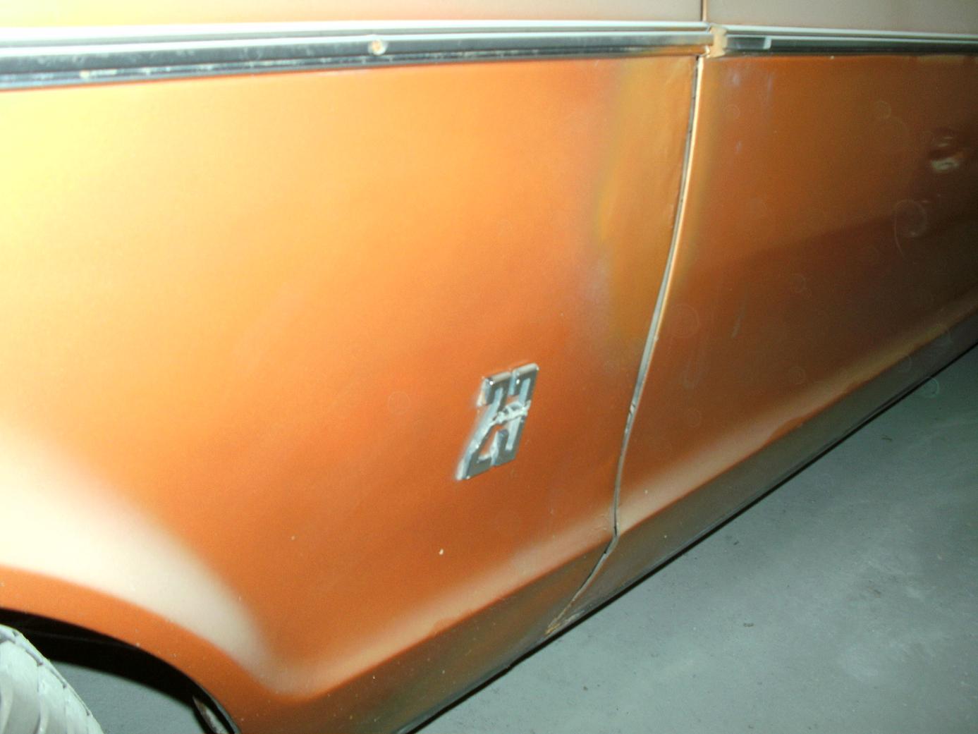

Po obhlídce zjištěno: teče servo dole u řízení, vyměnit hadice a přetěsnit, teče chladící kapalina u termostatu, buď těsnění nebo podle množství krystalků rozežraný kryt, teče olej pod víky ventilů A nemohu najít páčku sytiče i když ke karburátoru táhlo vede :Ja blb: . Auto je původem z CH kde mělo dva majitele, v roce 1991 dovoz do ČR, dar matky synovi po úmrtí manžela. Udělán nový lak ale původní barva. Auto bylo bouráno na pravý bok ( spíš hluboká oděrka :) ) důvodem k nalakování byla výměna obou pravých dveří a předního blatníku. Jo a ještě to má v CH dodělávaný skleněný šíbr . Myslím že to je :heart :inlove na zbytek života :!:

BeerRudolf píše::clap :inlove TAK UŽ JE MUJ :kiss Říkám mu Profesor podle vědecké hodnosti původního majitele. Doma lehce peklo, prý další krám :twisted:
Po obhlídce zjištěno: teče servo dole u řízení, vyměnit hadice a přetěsnit, teče chladící kapalina u termostatu, buď těsnění nebo podle množství krystalků rozežraný kryt, teče olej pod víky ventilů A nemohu najít páčku sytiče i když ke karburátoru táhlo vede :Ja blb: . Auto je původem z CH kde mělo dva majitele, v roce 1991 dovoz do ČR, dar matky synovi po úmrtí manžela. Udělán nový lak ale původní barva. Auto nebylo bouráno důvodem k nalakování bylo velké množství oděrek na laku. Jo a ještě to má v CH dodělávaný skleněný šíbr . Myslím že to je :heart :inlove na zbytek života :!:
Tohle auto je nááádhera, kdykoli ho vidím na prodej, mám nutkání, i když vím, že nemůžu :Sorry: Dobrá volba :yes

Díky Eliotte, taky se mi vždycky líbil. Ani ve snu mne ale nenapadlo že si ho někdy pořídím. Další poznatky: po očištění u termostatu zjištěno že to malinko prosakuje kolem hadice takže :Pohoda: , sytič to má automatický takže žádná páčka :Ja blb: . Zatím tedy vesměs samá pozitiva a životní jistoty :D

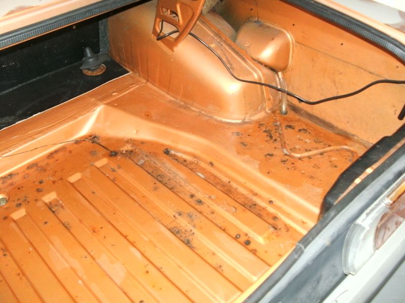

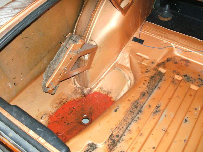

Diky za povzbuzující slova. Stále nemohu identifikovat jakej patří filtr do tý převodovky, rád bych ho měl připravenej před akcí. Jedná se o FORD GRANADA (GGTL, GGFL) [01/72-08/77] 2294 ccm, 79 kw, V6. Jinak v Elitu koupena těsnění pod víka ventilů, palec a sada kontaktů rozdělovače a oil filtr to vše za 474,-- a hlavně to normálně maj. Když jsem sháněl kontakty a palec na Oldu tak za těžký eura ze slovače Odkryl jsem podlahu kufru, opět milé překvapení koroze pouze povrchová

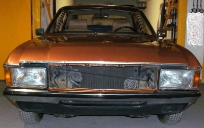

#277 Příspěvek od BeerRudolf » 03 dub 2013 08:00

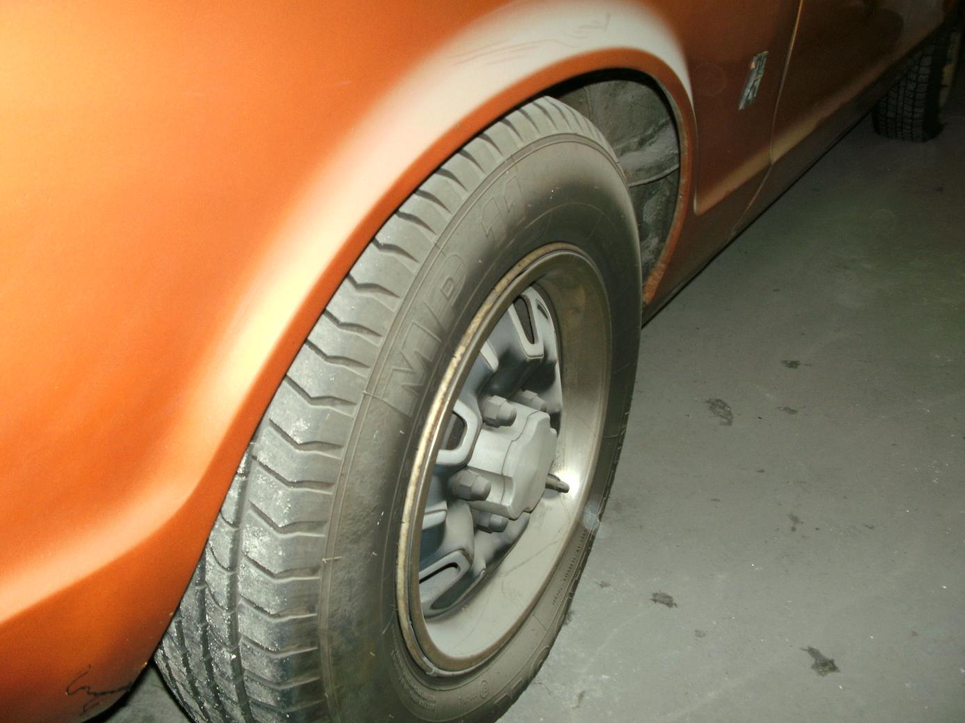

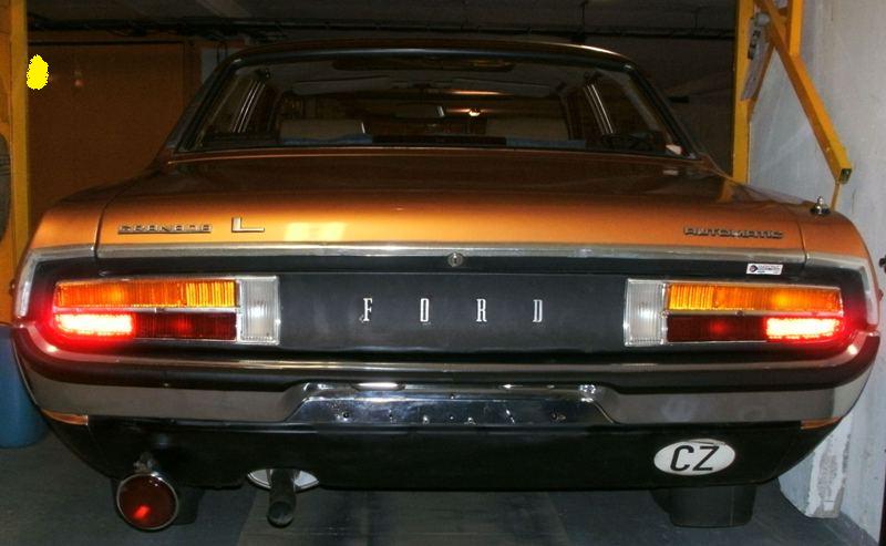

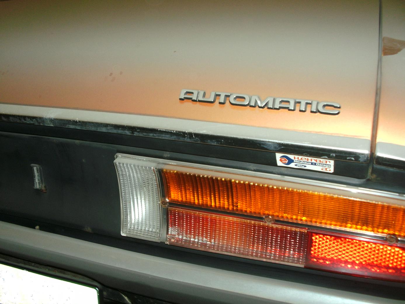

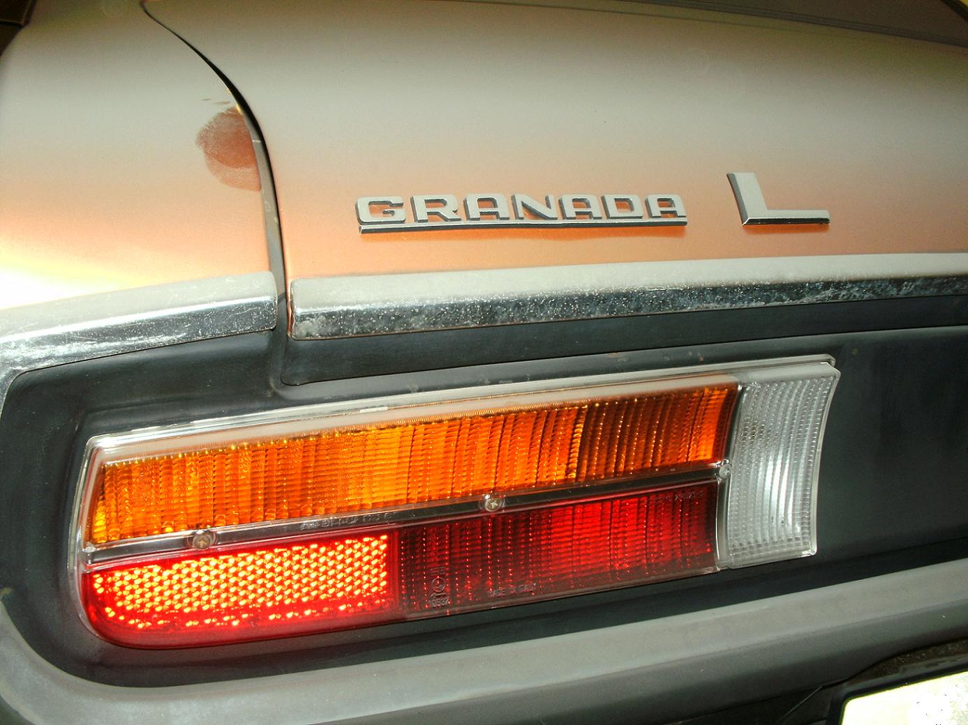

Po částečném očištění a renovaci zadních světel

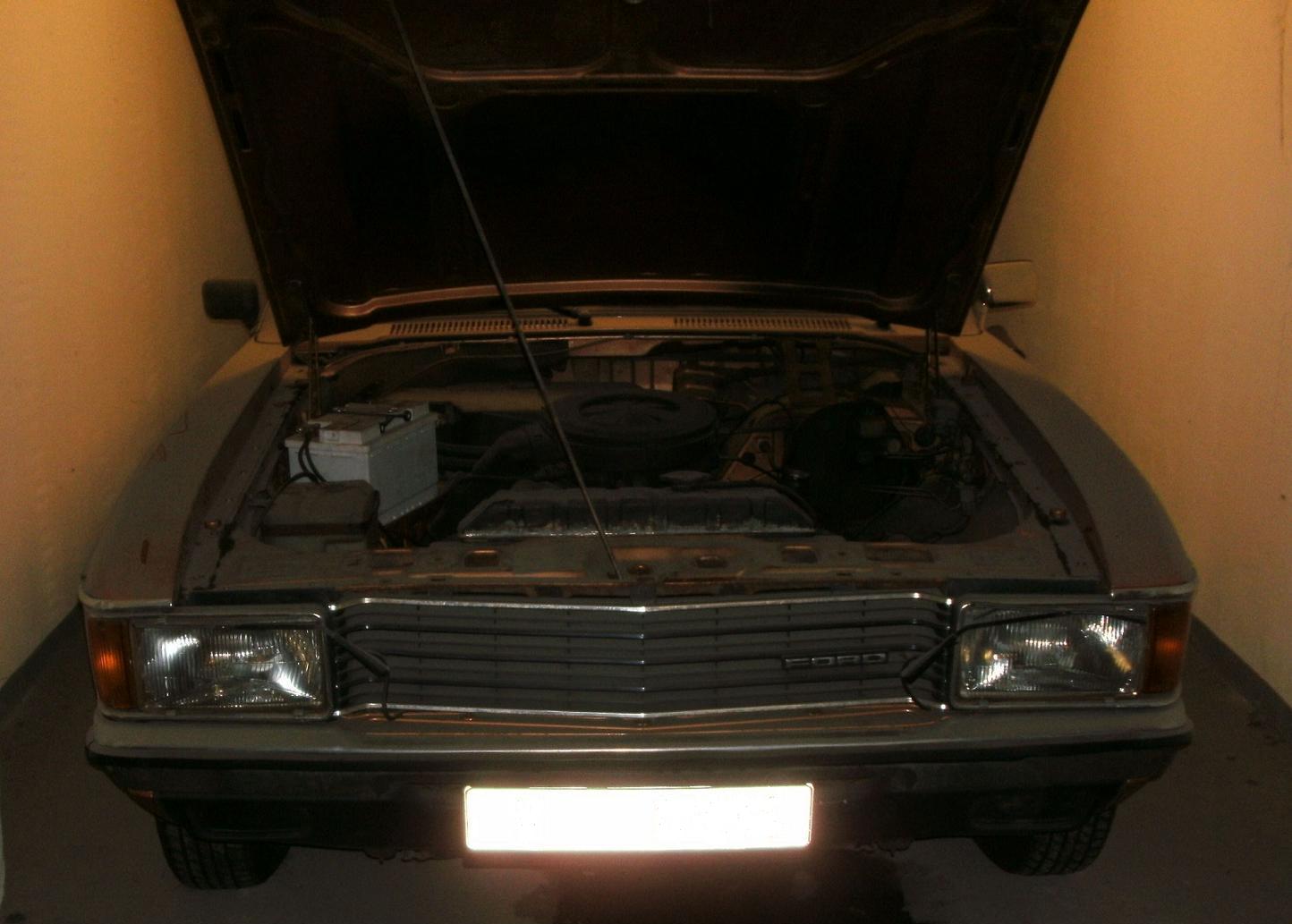

Tak včera proběhla první jízda . Po těch letech chytl tak po pěti vteřinách, otáčky nebezpečně vylétly vysoko, po klepnutí do plynu se ustálili. Po zařazení auto škubne a sníží se otáčky . Kontrola kapaliny v převodovce-je jí akorát ale smrdí, naštěstí ne spáleninou ale je stará, řekl bych že původní z výroby. Jinak řadí a jede !!!! Jízda je skutečně zážitek . Auto jsem řádně ohřál (což včera nebyl opravdu problém) zjištění - nefunguje teploměr chladící kapaliny . Pak jízda tak 10 km, návrat vypuštění mot. oleje demontáž filtru. Kontrola úniku kapalin - v normě. Auto jsem mirně naklonil aby mohl všechen olej řádně vykapat. Pak jsem vanu vypláchl čerstvým. Zazátkovat, nový filtr a olej. A znova jízda, tentokrát 30km. Prověrka ve včerejších vedrech měla za úkol odhalit skryté závady. Žádné se neobjevily !!! Akorát po zahřátí když zastavím, vyřádím a znovu zařadím klesnou otáčky tak že motor občas i chcípne. Přisuzuji to staré kapalině a zanesenému filtru. Musím to vyměnit. Včera byl u nás v servisu nějakej maník a měnil kapalinu v automatu u Volva. Má na to takovou mašinu, něco jako dialíza. Zapojí to na "mimotělní" okruh a dokonale propláchne (když jsem viděl co vytáhl z deset let starého auta, tak jsem se zděsil co tam mám já) a naplní novou. Vypravil jsem se k Fordům do Motola pro nový filtr, že bych si to taky hned nechal udělat. Ale ouha, nebyli schopni zjistit co tam je za filtr. Zde bych rád poprosil o radu, NEVÍ NĚKDO CO TAM JE ZA FILTR? Případně nemá ho někdo i s těsněním, nebo kde koupit?

#280 Příspěvek od BeerRudolf » 09 srp 2013 08:47
