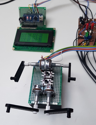

Ahoj,
Tak vypadá to na dobré zprávy, koncem minulého týdne jsem se na 3 dny zavřel doma a "obojetná" verze je hotová.
Jak jsem psal, typ auta se prostě nastaví jednou v servisním menu, XLifter si ho pamatuje a dle toho se chová.
Prohozené senzory jsou vlastně jednoduché, ale na hlavu je to docela psycho. Senzory mění se napětí jedním směrem, v 2007+ pak 2 senzory nahoru, 2 senzory dolu. Do toho když chci zvedat tak autu podsouvám, že se snížilo a naopak, jsou tam nějaké limitace a ještě se na displeji ukazuje stav kol :) Slušné mozkové rochnění.
Protože tohle by nešlo napsat na "1 dobrou", tak jsem si postavil "simulátor senzorů" s přepínáním D3/D4 mod (resp 2007+ a 2006- modely) spojený s 8-mi voltmetrem (vstupní a výstupní napětí na každém kole). To umožnilo nějaké to testování. Vypadá vše dobře už.
Ca koncem týdne bych se chtěl vrátit k instalaci to aut, snad už to teď klapne bez problémů, tak pls stay tuned.
Také sem dávám 2 videa z kuchyně jak ca vypadá nastavování typu auta a vůbec náhled části uživatelského interface.
Honza
