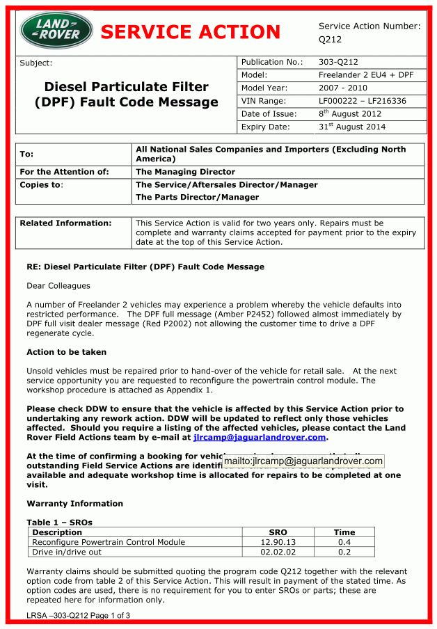

DPF
a tohle uz vam v LR servise delali? melo by to byt zdarma. ja tam jeste nebyl, dalsi servisni prohlidku mame az pristi leto, ale kdyz by to vyhodilo DPF error hlasku drive, tak tam urcite hned zajedu. kdyby tam nekdo jel, tak dejte vedet jak jste dopadli!

Jinak zítra jedu do Olomouce do LR s Free2. Objednal jsem se tam na přepsání SW kvůli hláškám DPF a info v Buletinu viz dva příspěvky výše. Prý jej budou akceptovat. Hlásí nám to díky převážně městskému provozu závadu co 14 dní. No a jestli to nepomůže, sfrknu do Phy a nechám tu vopičárnu demontovat.
