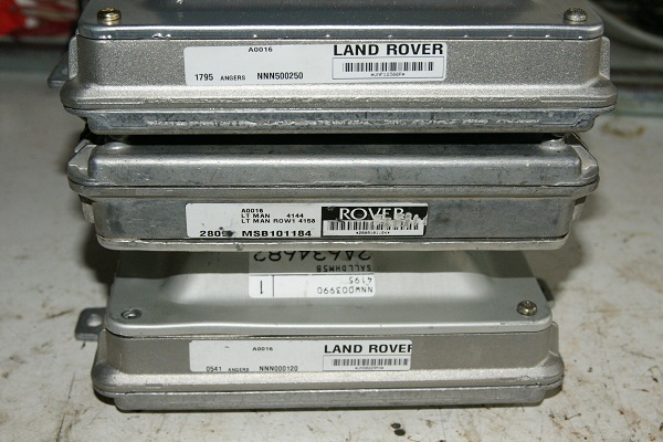

A už víš, jakou tam máš řídící jednotku?

MadTom píše:A už víš, jakou tam máš řídící jednotku?

Ještě ne musím se podívat kolik je to čísel nebo písmen abych věděl co mám hledat ?
Hledej něco jako NNN000120 nebo MSB100181 - pokud je to NNNxxxxxx tak už je to novější jednotka, ve které se dá mapa přepsat přímo v autě, pokud je to MSBxxxxxx, tak je to starší, kde je to trošku složitější - klasickej chip tuning výměnou interovanýho obvodu uvnitř.

#336 Příspěvek od Miloš II » 27 pro 2012 10:10
Tak nějak...MIloš II
Příspěvky: 3532
Re: TD5 a "chip"
#337 Příspěvek od Benjamin » 27 pro 2012 10:15
Miloš II píše:Tak nějak...MIloš II
Miloši z čeho je ta prostřední? Rover?
Mimochodem až teď jsem si všiml, že děláš stránky. Paráda! Všechny technické věci pohromadě a fotky, budu se těšit na každou další věc, kterou vložíš a bedlivě sledovat :yes
Miloš II
Příspěvky: 1945
tel.: سوني اريكسون
auto: لاند روفر ديسكفري 2
Re: TD5 a "chip"
#338 Příspěvek od Miloš II » 27 pro 2012 10:19
Benjamin píše:
To mám všechny na zebru jedna je přepínací "chip" a zbylý jsou do foroty...MilošII

#340 Příspěvek od Miloš II » 27 pro 2012 10:35
Td5 ECU Part Number MIloš II
