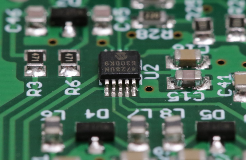

A narazil jsem na docela "zajimavej" a neprijemnej problem, ca tretina desek ma blbe zapajenej digitalne-analogovej prevodnik. Je to ten nejtiternejsi komponent a evidentne tam nejak zahaprovala osazovaci technologie nebo kombinace vic veci.
Takze dalsi vec k vyreseni, protoze tohle je absolutne kriticka vec. Bohuzel to neni okem videt a je docela prace na to prijit i merenim, ale neco tam je blbe. Budu to resit s lidma z CVUT, kteri to delali. Neprijemne je, ze tohle se muze case projevit i na jiz namontovanych deskach. Richarde / Jirko, ty dve dnesni jsem rucne propajel, stejne tak udelam vsechny dalsi. Uvidime kde je sotek.
Pro predstavu obrazek - je to ten cerny "svab" uprostred a celkem ta cerna vec je siroka 3mm.

Ad pájení - jestli je to součástka s nejmenším rastrem vývodů, tak to není až tak divné. Dobré je, že se to projevilo už teď. A buď rád, že jsi tam nedal něco v QFN pouzdru, které nemá takto krásně přístupné nožičky, ale má vývody jenom zespodu. To už se přepajuje nebo i jenom kontroluje hodně špatně.
Docela zábava u těchto malých pouzder je správná velikost plošek, správně navržená nepájivá maska (vždy jsem si ji dělal svoji) a správně navržená šablona pro nanášení pájecí pasty - správná velikost otvorů a odpovídající tloušťka šablony. A ani potom to není u malých sérií jisté. U velkých se projedou zkušební vzorky a potom se s tím jde na automatickou optickou kontrolu, jestli je vše jak má být. A teprve poté se pouští sériová výroba.

Madtom: Jo. Ja jsem ten svab tak maly ani nechtel, mista je dost. Skoda, ze se nedelaji v vetsim pouzdre.
