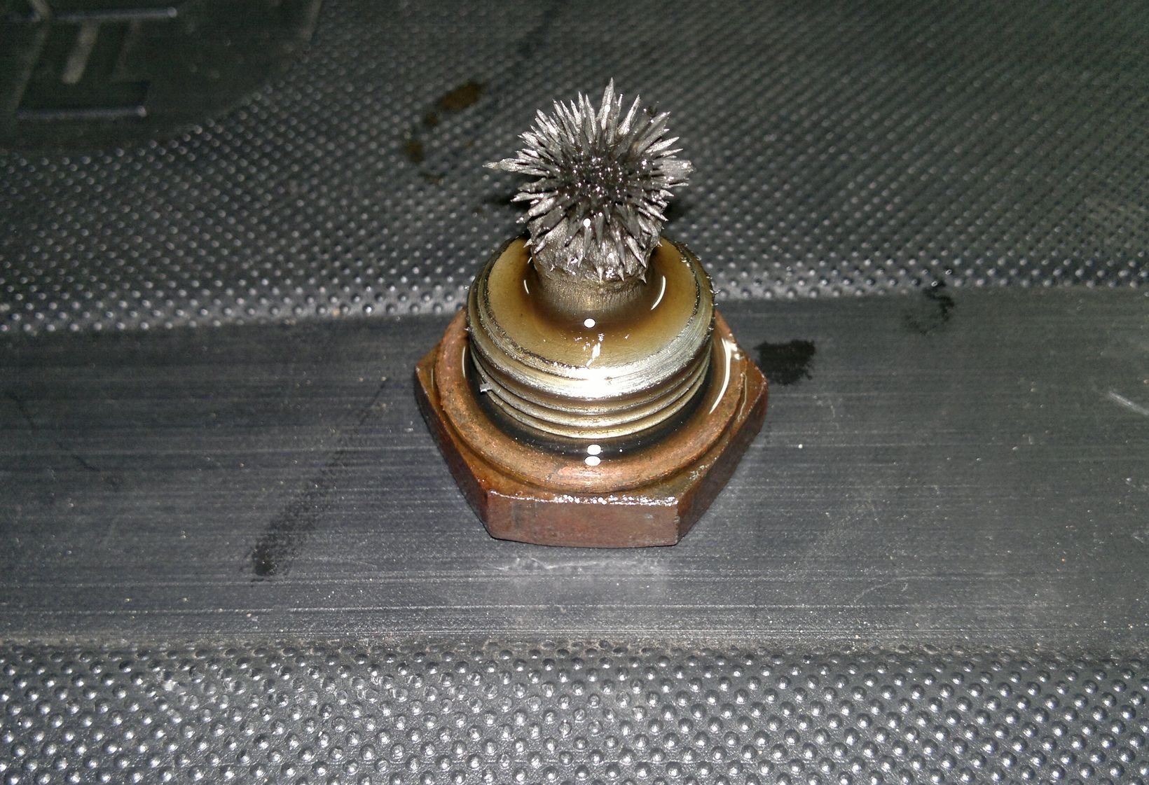

Na výpustní zátce byl takový hezký dikobraz
Jako náplň hlaní převodovky jsem použil originální MTF-94. Musím říct, že výměna je znát, řazení je teď o poznání sametovější. Ne úplně dokonalé, ale rozhodně hebčejší. Ale když to srovnám se zánovní Pumou, tak klidně řeknu luxusní. I studená jednička tam jde o poznání lépe, tak jako "zaobleně".
