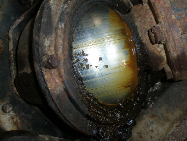

Díky Eliotte,zajímalo by mě jak to původně fungovalo?Chápu že to byl původně ventil který v závislosti na tlaku v zadních brzdách pouštěl tlak.vzduch do brzd přívěsu a to potom byl na motoru kompresor nebo to fungovalo na bázi podtlaku jako posilovač brzd?

Zaprvé- na jedné z rozvodovek jsem našel RRC,znamená to že ji tam někdo dal z Range Rovera a je to vůbec tech. možné?
Zadruhé - u přední rozvodovky má hřídel s unašečem kardanu velikou vůli ,jak axiální tak radiální ,je to nějaká známá bolest jako opotřebené ložisko nebo se mám připravit na nějakou jobovku?
Zatřetí-vydrolené místa na rejdových koulích,řešíte to nějakou opravou - tvrdonávar a pak obrobit a nebo výměna?Zároveň nějakou přibližnou cenu dílů za repas př.nápravy pokud můžu poprosit,jen orientačně na co se mám připravit.

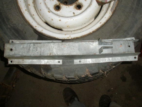

Začtvrté-plechovou příčku na fotce jsem dostal k autu a prý ležela v kabině,nevíte někdo kam ten díl patří?

Ta příčka patří za přední sedadla (u 88''), kde slouží k uchycení rezervy ;)

RRC je začátek čísla odlitku, s Rangem to nemá nic společného.
No to ložisko je třeba zkontrolovat, ale vůle se na dálku posuzuje blbě.
Kouli určitě novou, stojí tuším okolo 2000,- , další díly do nápravy jsou už výrazně levnější, jde o to, co bude potřeba měnit.
