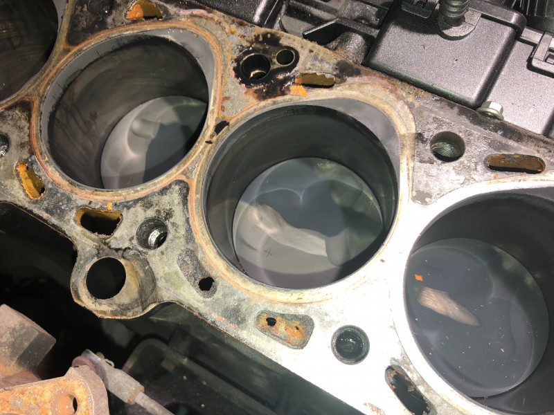

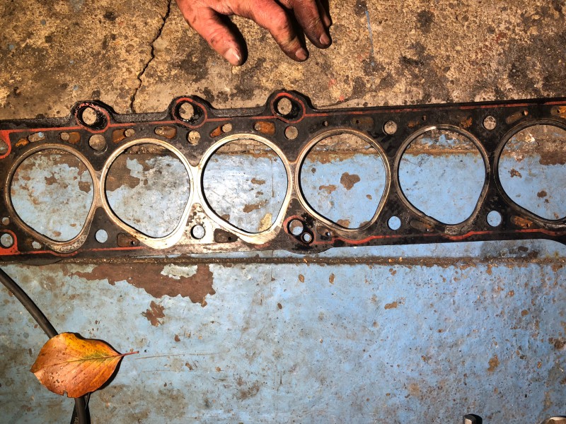

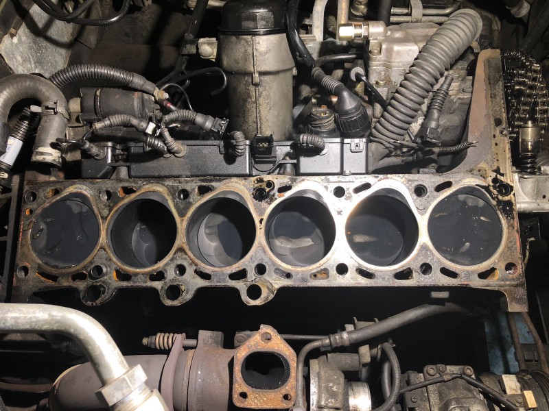

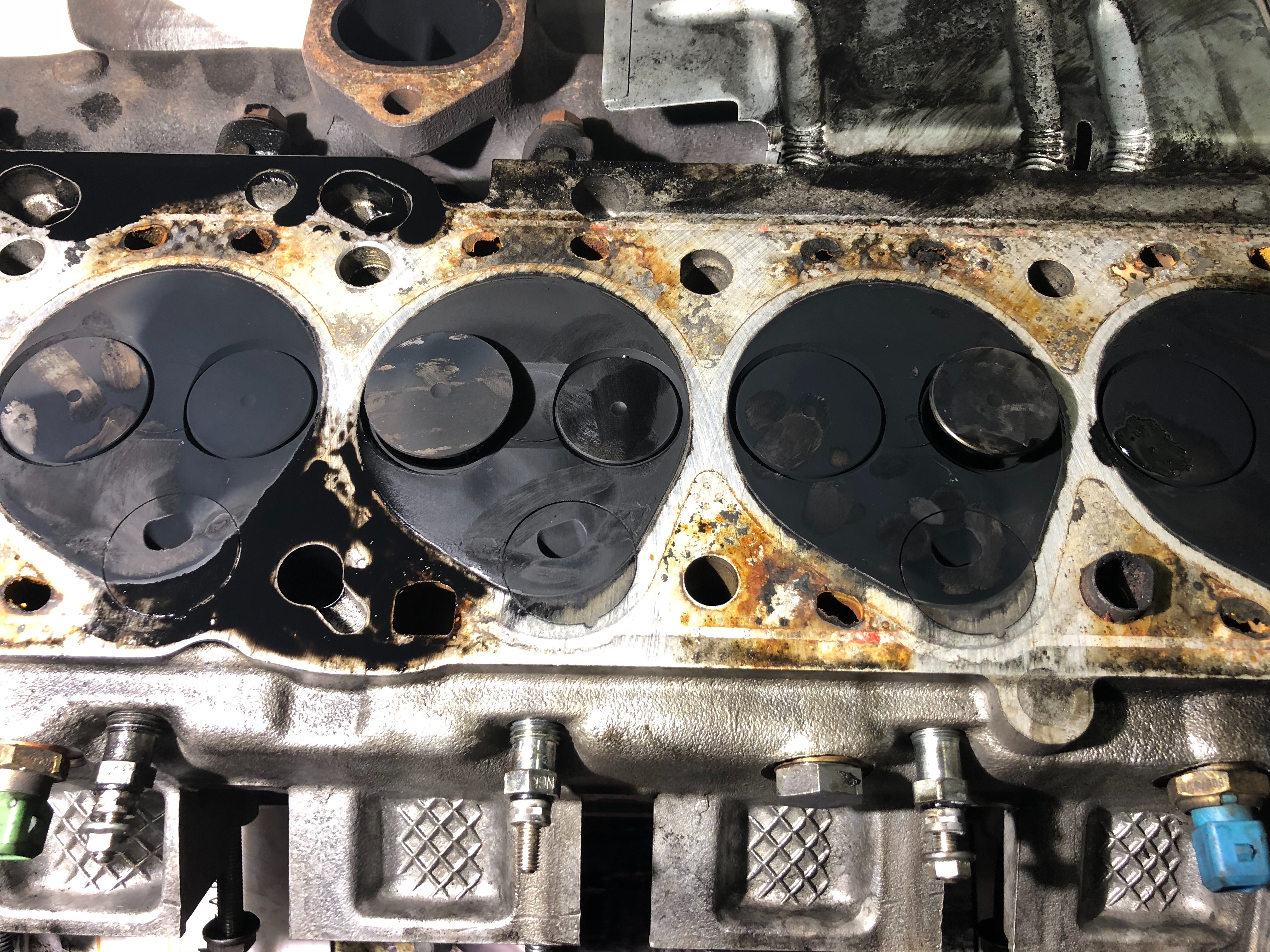

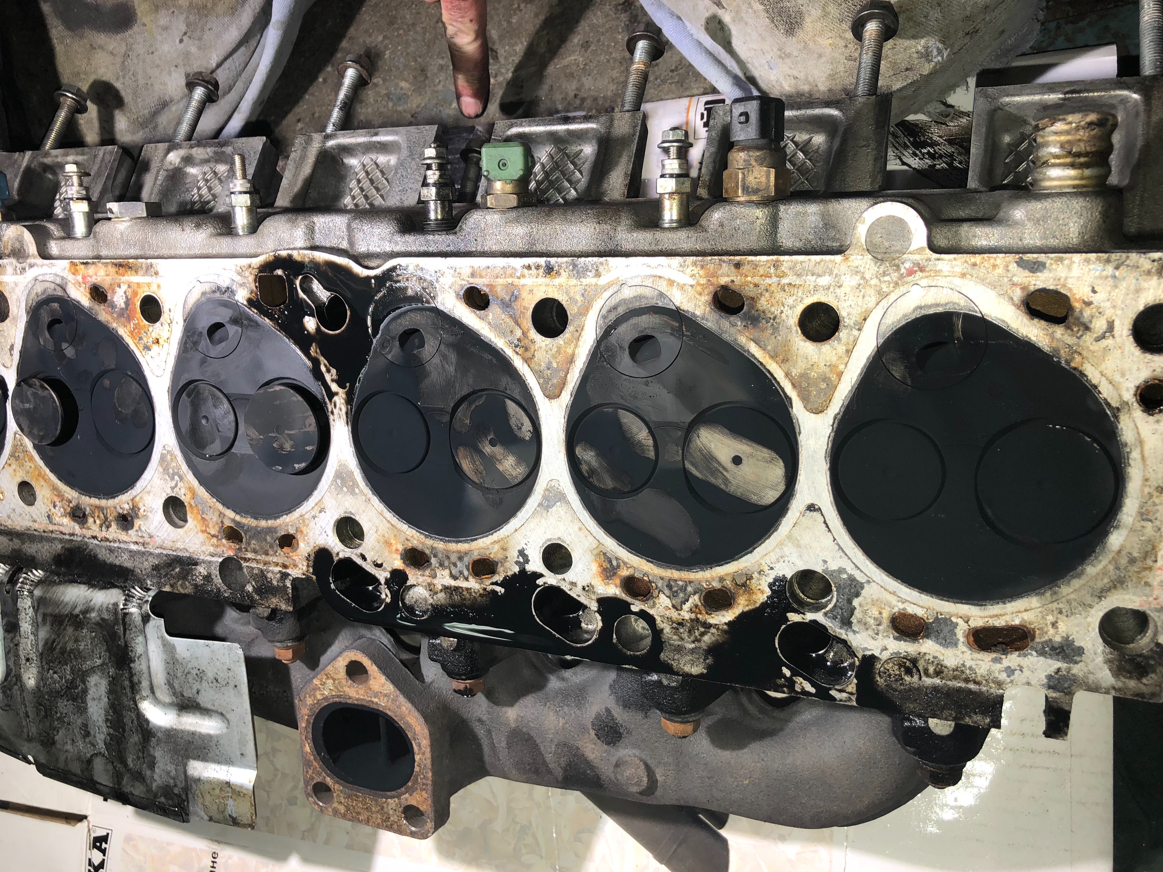

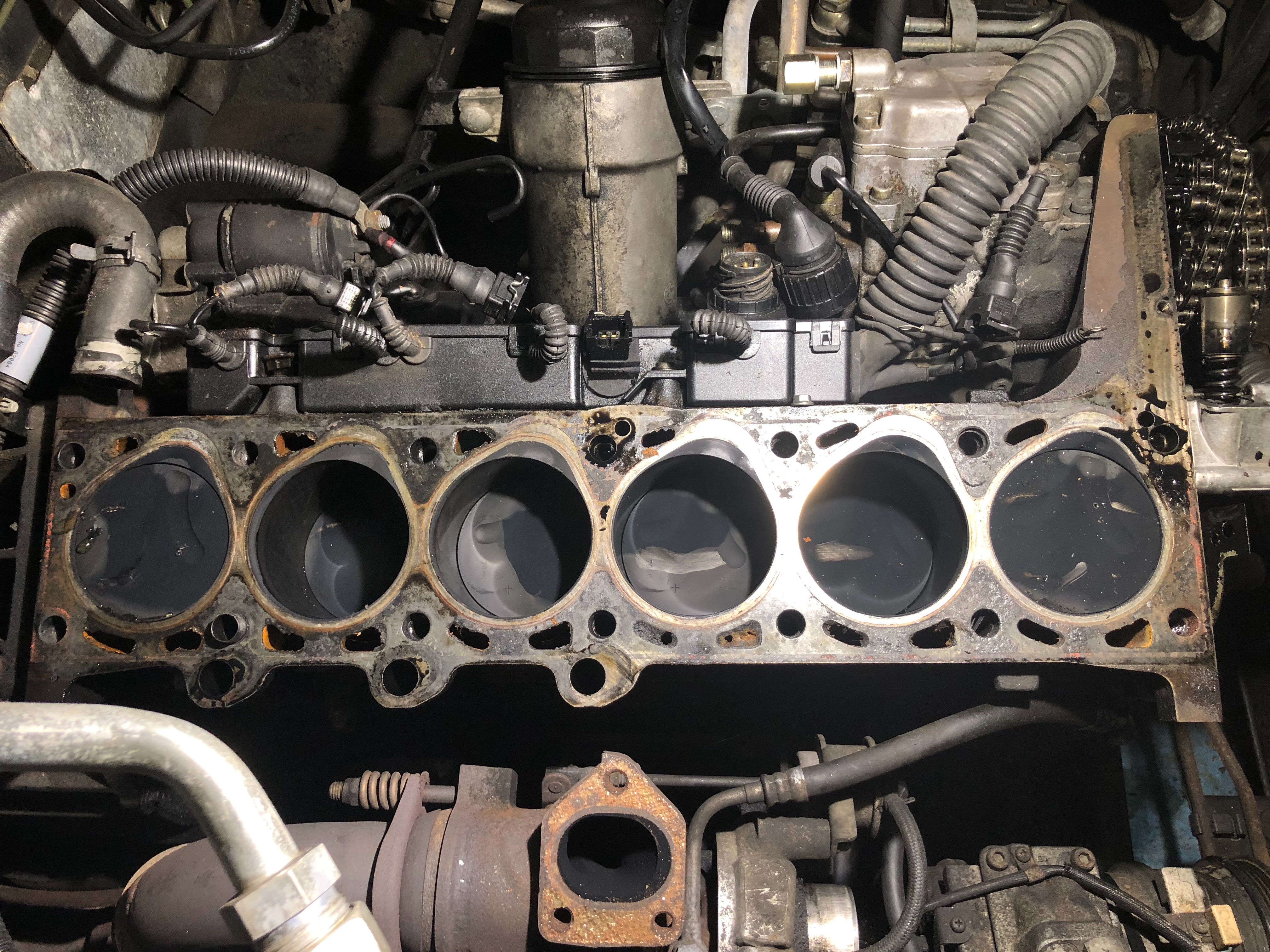

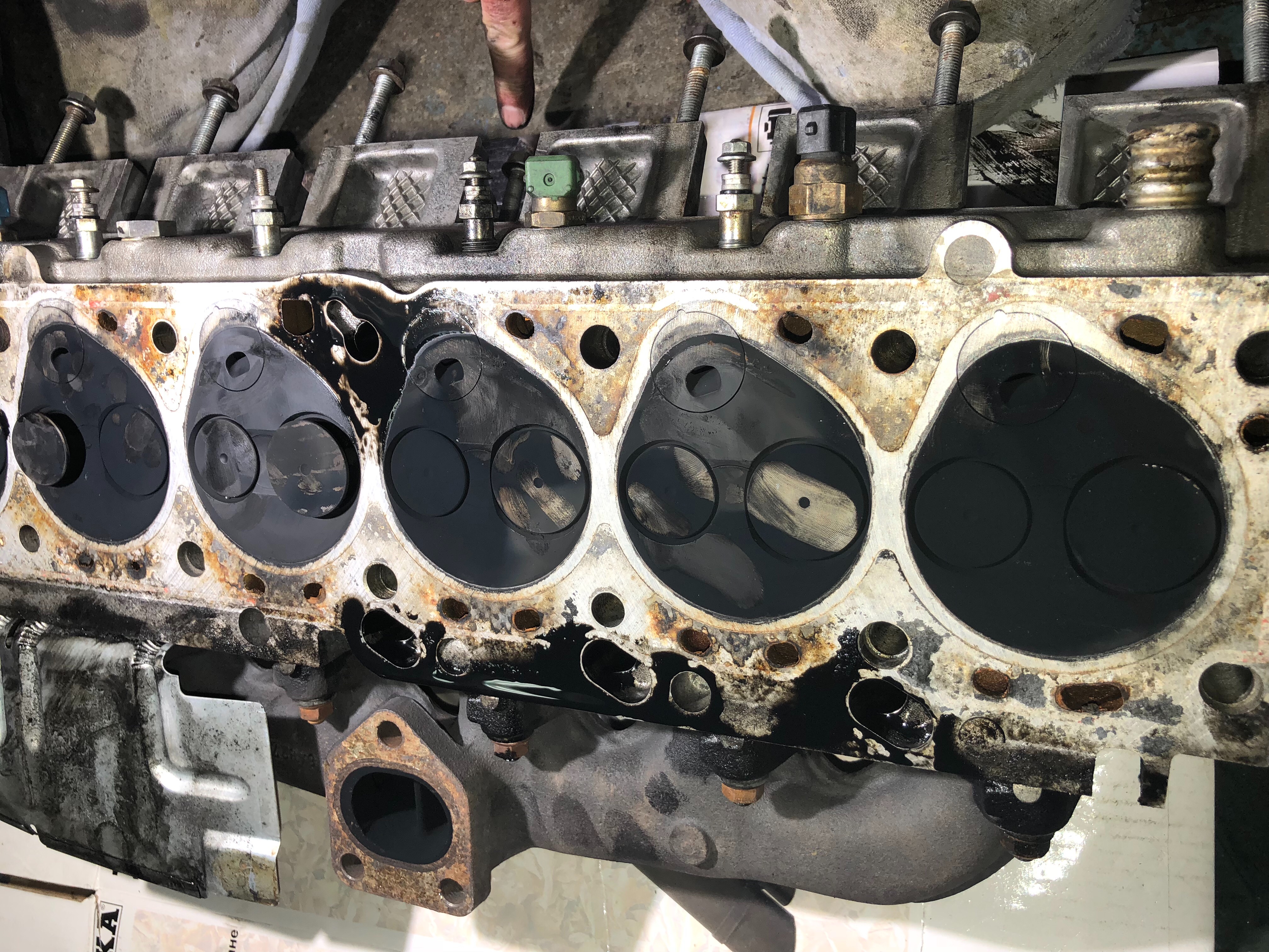

#51 Příspěvek od Daim0nd » 01 říj 2018 21:20
Tak hlava je dole. Snad z fotek bude něco malo poznat.
Těsneni nejeví žádné známky fouknutí. Jen teda šrouby hlavy byly různě pozdotahované. Některé šly povolit lehce a u něktrerých zas pravy opak. A jeden byl dokonce i orezlý.

#52 Příspěvek od Kokesek » 01 říj 2018 21:34
Podle fotky prvni a druhy valec foukal do vody. Srouby se jevi jako povolene kdyz se prohne hlava nebo blok. Hlava muze byt praskla. Je treba dat odbornikum na hlavy.

LevonHD
Příspěvky: 177
Registrován: 07 čer 2018 12:57
auto: Orange Rover P38 2.5
Re: Těsnění pod hlavou 2.5TDS
#53 Příspěvek od LevonHD » 02 říj 2018 06:34
teda nejsou ty vodni kanaly nejaky ucpany? :shock:

teslo
Příspěvky: 2670
#54 Příspěvek od teslo » 02 říj 2018 09:17
LevonHD píše: 02 říj 2018 06:34 teda nejsou ty vodni kanaly nejaky ucpany? :shock:
ani nie...su nahrdzavene, ale to co sa javia ko upchate je rozdiel medzi otvormi v bloku, tesneni a hlave
Som zvedavy ako dopadne skuska hlavy, prip. bloku

#55 Příspěvek od Daim0nd » 04 říj 2018 08:20
Hlavu jsem odvezl k http://www.autopejsek.cz/. Při prvním pohledu říkal, že hlava nevypadá nijak špatně. Blok jsem vzal včera brouskem na bloky/hlavy a až kolem některých děr na šrouby, kde se nevytvořila textura letokruhu, vypadá blok v pořádku. Kolem těch několika děr je sice černé místo, ale i tak se po celé délce na stranách bloku vytvořil čistý a jednolitý lesklý povrch.

#56 Příspěvek od Daim0nd » 08 říj 2018 21:00
Dnes když jsem omýval blok pro přípravu na kompletaci jsem šáhl na jednu mrazovou zátku a trošku jsem se zhrozil. Krom dvou zátek jsou všechny vypouklé. Doteď jsem to neřešil pač jinak ty zátky jsou na pohled lesklé bez jediné známky rzi.
Dá se nějak udělat tlakovka bloku v garážových podmínkách?
#58 Příspěvek od Daim0nd » 09 říj 2018 09:58
Brousil se nedá říct. U toho autopejšek jsem dostal brousek ať přejedu blok aby se ukázalo zda není zkroucený také jak hlava. Vpodstatě to jen udělá, že to vyleští plochu a ukáže kde je výstupek a kde prohlubeň. No a někde se udělala struktura letokruhu, někde zas kompletně vyleštěná plocha a kolem pár šroubů hlavy je černý flek.

#59 Příspěvek od Daim0nd » 11 říj 2018 09:20
Tak hlava už je doma, výsledek ,,hlava je v naprostém pořádku" . Nechávalo se dělat takřka vše, sedla, ventily, srovnání hlavy a tlakovka.
Jen teď nějak nevím jestli to složit a doufat, že bylo jen fouklé těsnění pod hlavou.

#60 Příspěvek od teslo » 11 říj 2018 09:26
pokial si na bloku nic neobjavil, tak ano, zlozit :-)
