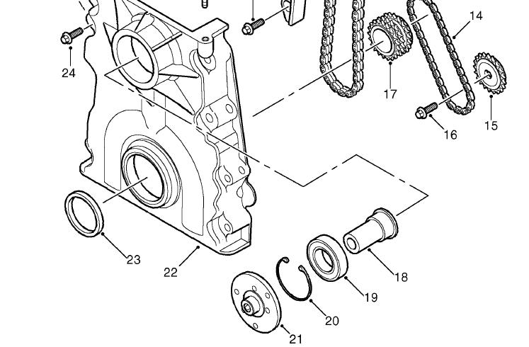

No tak som sa sekol, nie je to vodná pumpa, tá je v pohode bez vôle a iných zvukov. Ale po zhodení drážkovaného remeňa som roztočil vrtulu ventilátora a ložisko len tak šuští, nemá vôľu ale počuť ho.
Nevie niekto rozmer, alebo číslo ložiska ?
A vôbec netuším ako ho vymeniť bez rozoberania polovice motora, dá sa to ložisko nejak inteligentne vybrať ? Je to ložisko č.: 19 na obrázku.
