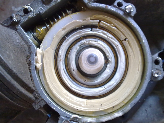

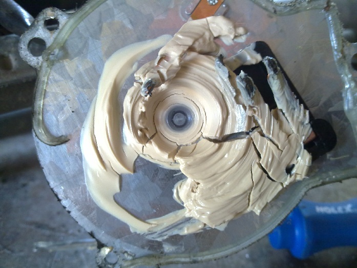

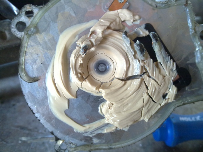

#46 Příspěvek od Safraporte » 29 srp 2013 21:43
deltacarli píše::D Zdravím, tak jsem vypozoroval další trik jak setřít hned. !!!! pozor v zimě !!!! Ale když zapnu nejdříve páčku do 1 polohy cyklovače jako první úkon po nastoupení a potom teprve zastrčím klíček a otočím, tak světe div se stěrače setřou. Potom nastartuju avše ok. Takže první "šťáva" musí do stěračů a je to. :Ja blb: :Sorry: Schválně zkuste jsem zvědavej.
Táákže - tohle mi fungovalo taky, jen s tím rozdílem, že když jsem chcípal motor, musel jsem nechat zapnuté cyklování stěračů. Pak po nastartování fungoval cyklovač hned.
Nicméně jsem se dnes - jsou prý poslední slunečné dny - dokopal k demontáži stěračů - viz obrázky.
Udělal jsem to jako deltacarli http://www.landroverforum.cz/forum/view ... 15#p173915" onclick="window.open(this.href);return false; (s tím rozdílem, že jsem tu vazelínu odstranil úplně) a zatím to funguje. Dám tomu čas a pak dám vědět (pokud nezapomenu) :grin:
