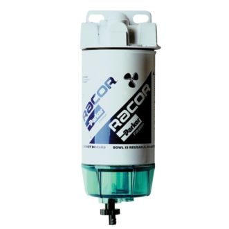

Já tam dávám ještě jeden naftový filtr - Parker Racor 660 - 10mickrónů. Snad se problémům vyhnu.
Na výlety si beru pro jistotu 2x standard naftový filtr (platí u Td5) a teď k tomu ješte 2x vložku do tohoto Parkru (platí pro Td4 Puma)
Aditivum sebou je samozřejmostí.

MOPADŽI píše:Já tam dávám ještě jeden naftový filtr - Parker Racor 660 - 10mickrónů. Snad se problémům vyhnu.
pridaval si to aj na td5ku? nieco taketo by sa hlavne v rusku zislo;-)

visby píše:
Nene, na Td5 mám jen standard.

Napsal: 15 říj 2013 12:13
od Tomas K (tkala)
Bacha na to, při cca -17 chytala D3 na drc a Puma si ani neškrtla. Prostě si zamrzla. Stály vedle sebe.... Přidání jemnýho filtru tomu asi moc nepomůže...

od MOPADŽI
To je pravda, musel by být ještě vyhřívaný.
Ja to tam ale nedávám z důvodu mrazu :whew
V každém případě jestli zamrzne tak na ni (Pumu) budu pěkně :moon

od MadTom
Máme v práci Pumu v Tranzitu a už jsem ji jednou v zimě léčil horkovzdušnou pistolí - prostě byl filtr ucpanej. Akorát si nejsem jistej těma 10um - jako hrubej filtr, určitě, ale do mondea, kde mám 2,2TDci dávám filtr od Delphi a ten je 2um. A taková drobnost - při příchodu bio složek v naftě së změkčila norma na její zimní filtrovatelnost - teplota zůstala, ale díry ve filtru jsou tuším větší, a každopádně jsou podstatně větší, než ve filtrech, co se do těch aut dávají.
