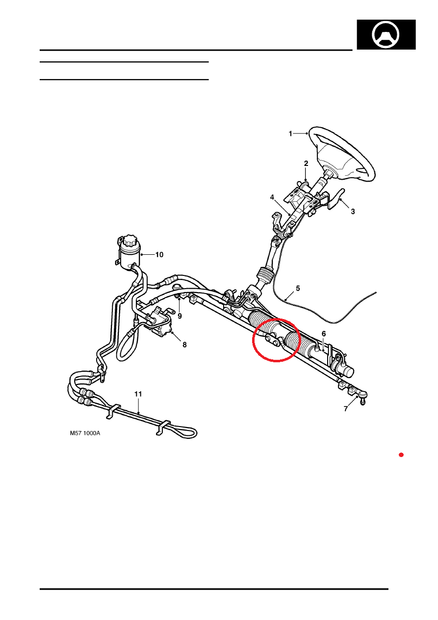

Podľa mechanika to na 90% robí uloženie riadenia, 10 % dáva stredovemu uloženie kardanov pred a za viscospojkou. Odkrytoval a chytil tyč, v strede kde sú spojené tycky riadenia, pohyboval s tým hore a dole, vydavalo to presne taký istý buchot, železný ako to robí napr.po poľnej ceste. Take drnkanie železo o železo, vytlky tomu nevadia, väčšinou sa to prejavuje na poľnej lesnej ceste, kopa kmitania atď. Auto tvorcu tejto témy vlastním ja.
je to v tomto mieste

Já mám stejný problém,vyměnil jsem všechno,co tu bylo popsáno,jediné co se mi ještě nepozdává je malá vůle na tyčích řízení.Jsou na tělese hřebenového řízení dva torx šrouby,které drží tyče řízení a při silnějším tahu nahoru a dolu je citit vůle a nárazy,mohlo by to uložení v oku tyče řízení změklé a přenáší v rejdu nárazy do volantu.Nic jiného mě už nenapadá.

Popisoval to už uživatel lapsho,o pár řádků výš i s obrázkem,myslím že je to ono,jen nevím jestli se dají ty pryžová futra vyměnit,nebo se musejí celé tyče řízení.
