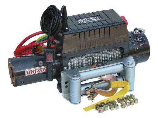

Val píše: 31 pro 2018 17:53 Caute. Mam otazku ohladne navijaku. Kupil som D3 s ARB naraznikom na ktorom je z vrchu navijak DB12000i. Vraj sa nezmesti do narazniku. Mam to skusit? Pripadne co je potrebne na skrytu montaz? Ide mi o to ci je tento navijak na to vhodny. ARB naraznik chcem dat dolu, predat a dat tam origo, idealne s navijakom vo vnutri. Dakujem.
A pekneho Silvestra :Pohoda:
LL1437BP 12000.jpg (36.71 KiB) Zobrazeno 6340 x

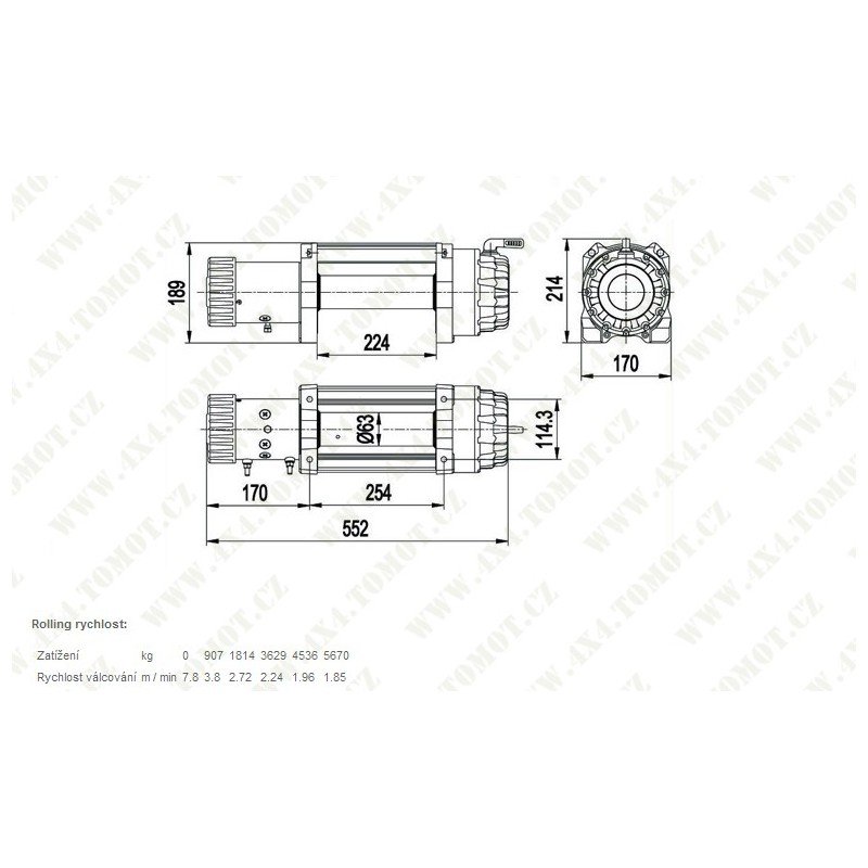

pokud jde z něj sundat ta krabice se solenoidy, tak se ti pod nárazník skrytě vejde. Mám tam Escape Evo 12500lb IP68 viz rozměry na obrázku

ten tvůj je bez krabice menší

xxx píše: 31 pro 2018 19:33 ten tvůj je bez krabice menší
Diky moc :yes

Jestli je to takovyto integrovany, tak jednoznacne zahodit tu krabici a presunout solenoidy nekam do motorovyho prostoru jak uz psali kluci.

Je to presne ten ako je tu v prispevku nadomnou. Cize skusim ci ide dat dolu krabica a uvidim. Potom predpokladam teda ze to vleze do origo narazniku do toho drziaku co robi Milos M. Ak to spravne chapem. Pekneho Silvestra vsetkym :party
