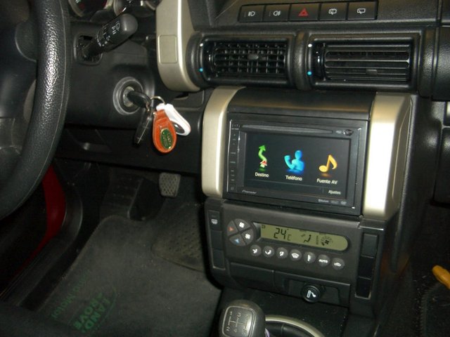

Ahoj, dlouho jsem se na nic neptal, tak to dnes napravím :ty jeden...:
