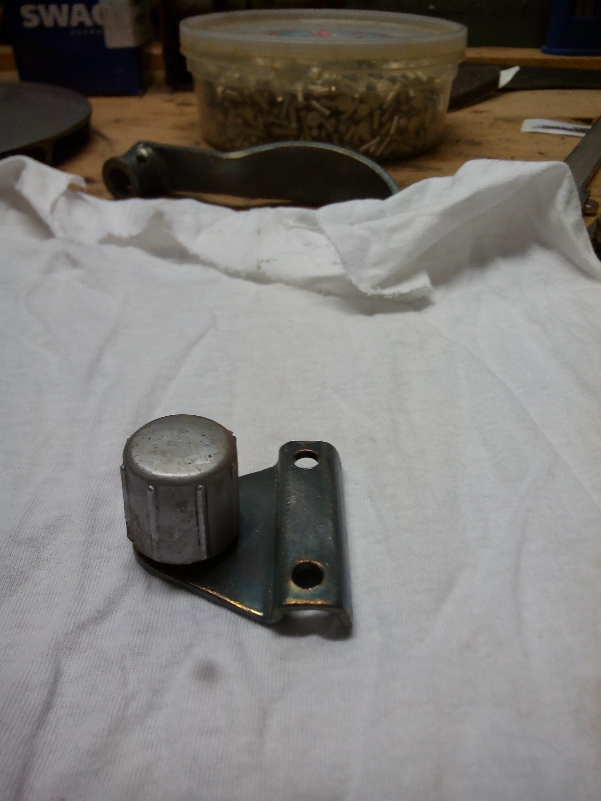

Ahoj,
nemáte kluci někdo přebytečný toto? Vím, že to jde koupit nové, ale mě stačí staré, potřebuji použít jen klobouček z hřídelkou. Díky Kuba

Zanzibar
Příspěvky: 1973
tel.: +420602286657
Bydliště: Běleč
Re: Záchrana mojí S88-rezinka
#44 Příspěvek od Zanzibar » 15 led 2015 23:18
Takovou VZÁCNOST nikdo nepustí :mrgreen:
nehledě na to, že "staré" bude stát 100x více, než "nové"

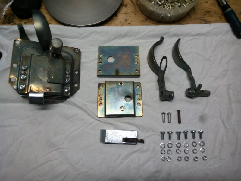

První věc připravená, zatím nemá co otvírat, ale je hezká. :Pohoda:

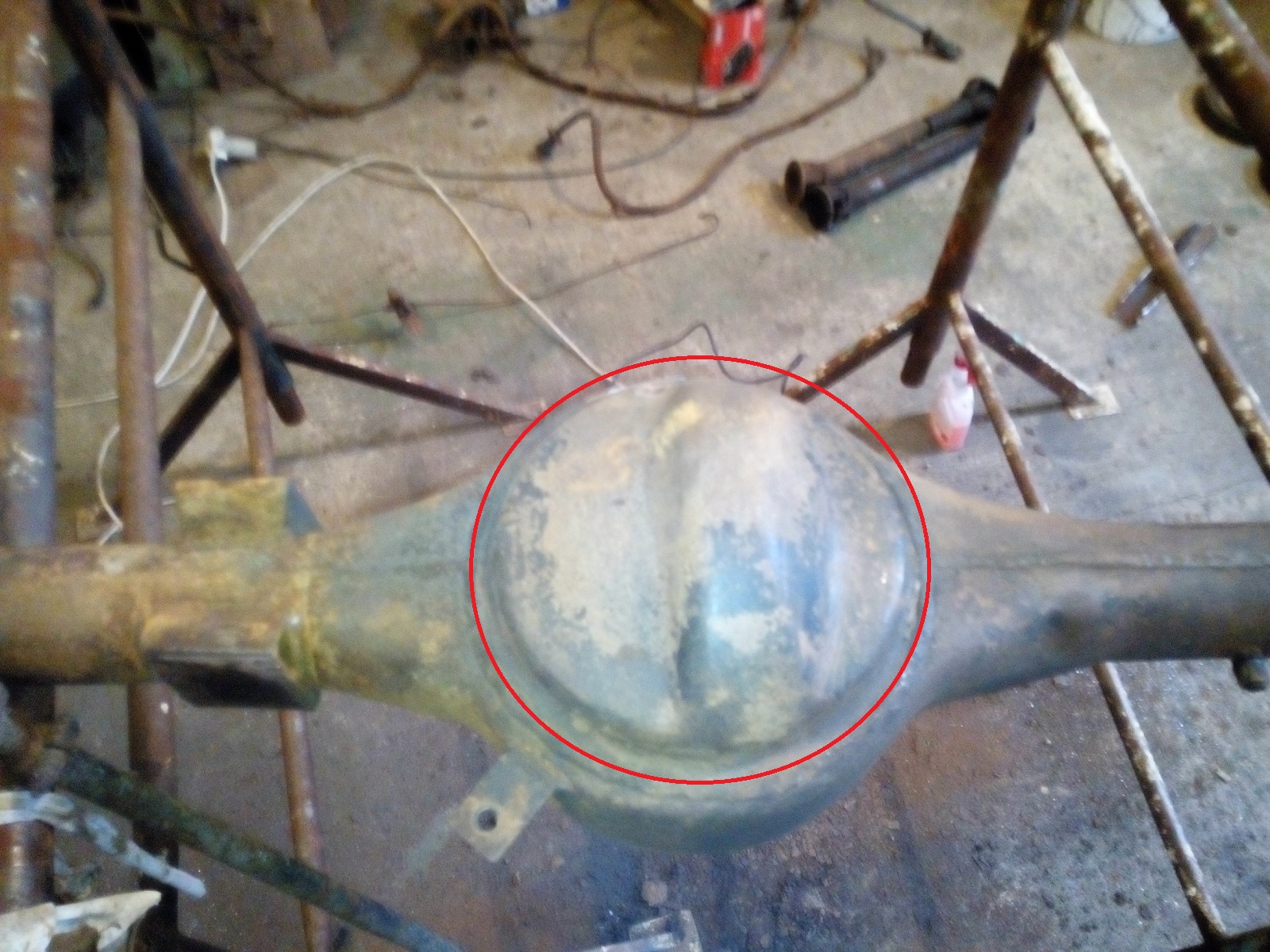

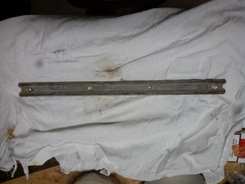

Ahoj,
tak to zkusím pro změnu zase,
řeším krycí plech difu na zadní nápravě, nevím zda se to dá někde sehnat, nebo se to musí vyrobit. Jestli máte někdo zkušenost, budu rád.
A ještě na druhém obrázku vyztužovací plech na zadní dvířka bych rád koupil. Díky Kuba
#50 Příspěvek od gibson » 21 led 2015 22:13
malo by to byt cislo dielu LR151
nech sa ti dari :wink:

kryten
Příspěvky: 1874
tel.: +420606042322
#52 Příspěvek od kryten » 21 led 2015 23:54
Tubus nápravy mám celý,buď odříznout a použít na tvojí nebo ho použít celý.
Lišty na tailgte mám taky.
k.

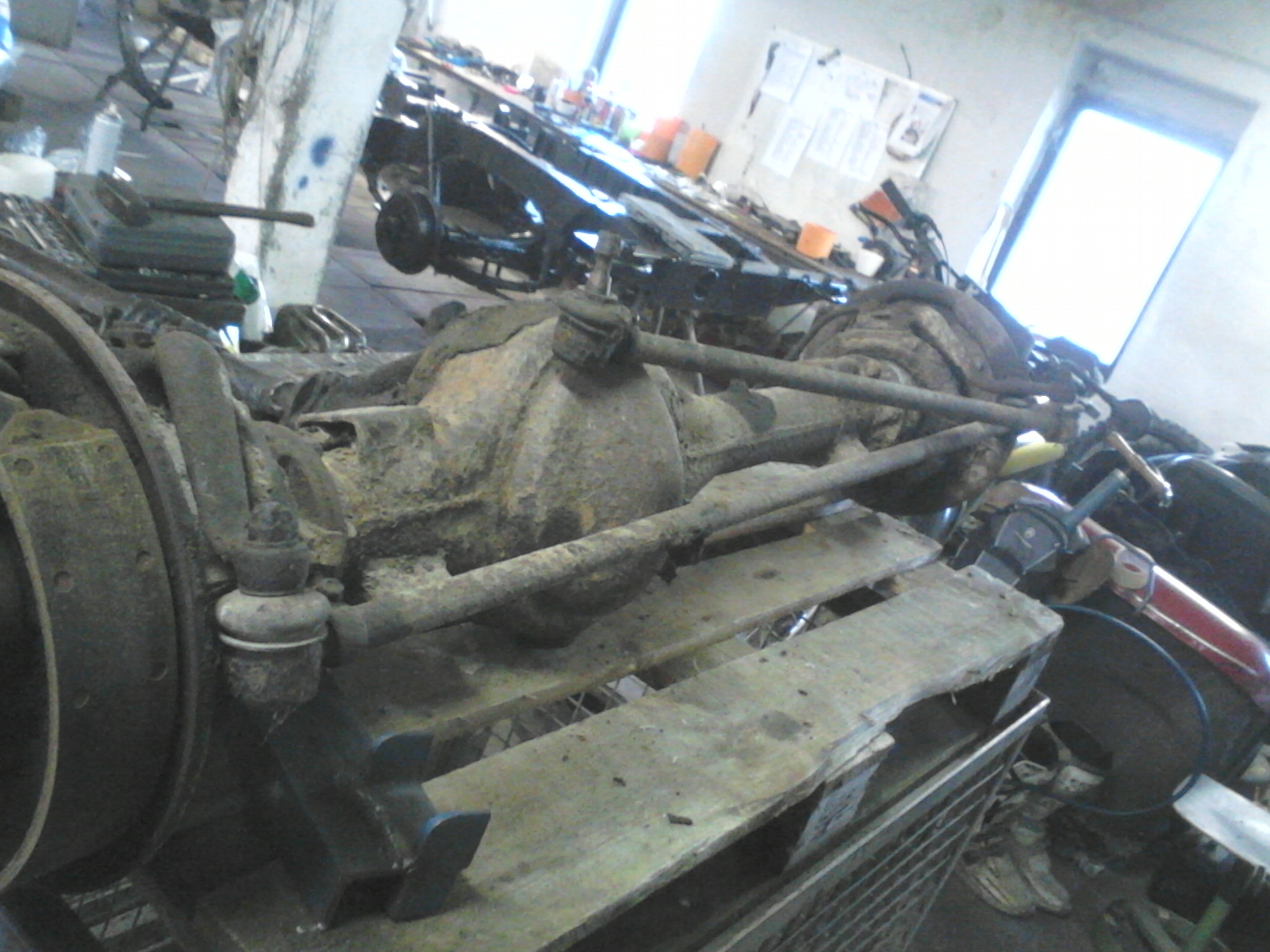

#53 Příspěvek od Kawa12 » 29 bře 2015 21:14
Prosím o radu.....nemá ta řídící páka byt dole??Proč jí mam na hoře, na všech obrázkách vede ze spodu a né z vrchu..Díky kuba.
www.licovepasky.cz
...někomu stačí auto.......jiný potřebuje Land Rover...
LR series 88, Toy LC V8
krestak
Příspěvky: 1080
Bydliště: Býkev
#54 Příspěvek od krestak » 29 bře 2015 21:54
mam to takhle jestli to pomůže :grin:

Kawa12
Příspěvky: 550
Registrován: 06 črc 2009 18:10
auto: rezinka 88,LC V8
Bydliště: Kralupy
#55 Příspěvek od Kawa12 » 29 bře 2015 22:06
krestak píše:mam to takhle jestli to pomůže :grin:
A to je náprava z S1 nebo z S2ky??
www.licovepasky.cz
krestak
Příspěvky: 1080
Bydliště: Býkev
#56 Příspěvek od krestak » 29 bře 2015 22:08
z SII 1959 :grin:

Martin T
Příspěvky: 817
#57 Příspěvek od Martin T » 29 bře 2015 22:11
řídící páku nahoře má S1
Kawa12
Příspěvky: 550
Bydliště: Kralupy
#58 Příspěvek od Kawa12 » 29 bře 2015 22:13
krestak píše:z SII 1959 :grin:
A máš v tom taky ty klouby koule Tracta joint? Páč to jsou asi nápravy z S1 si myslím....já mam rok 63.

Kawa12
Příspěvky: 550
Bydliště: Kralupy
#59 Příspěvek od Kawa12 » 29 bře 2015 22:14
Martin T píše:řídící páku nahoře má S1
A S1 má diferáky Rover??
www.licovepasky.cz
Martin T
Příspěvky: 817
#60 Příspěvek od Martin T » 29 bře 2015 22:21
S2 má diferáky stejné jako S1, jen jsou tam navíc dva kolíky na přírubě. Tracta joints se používaly jen do roku 1953, později už jsou kříže.
