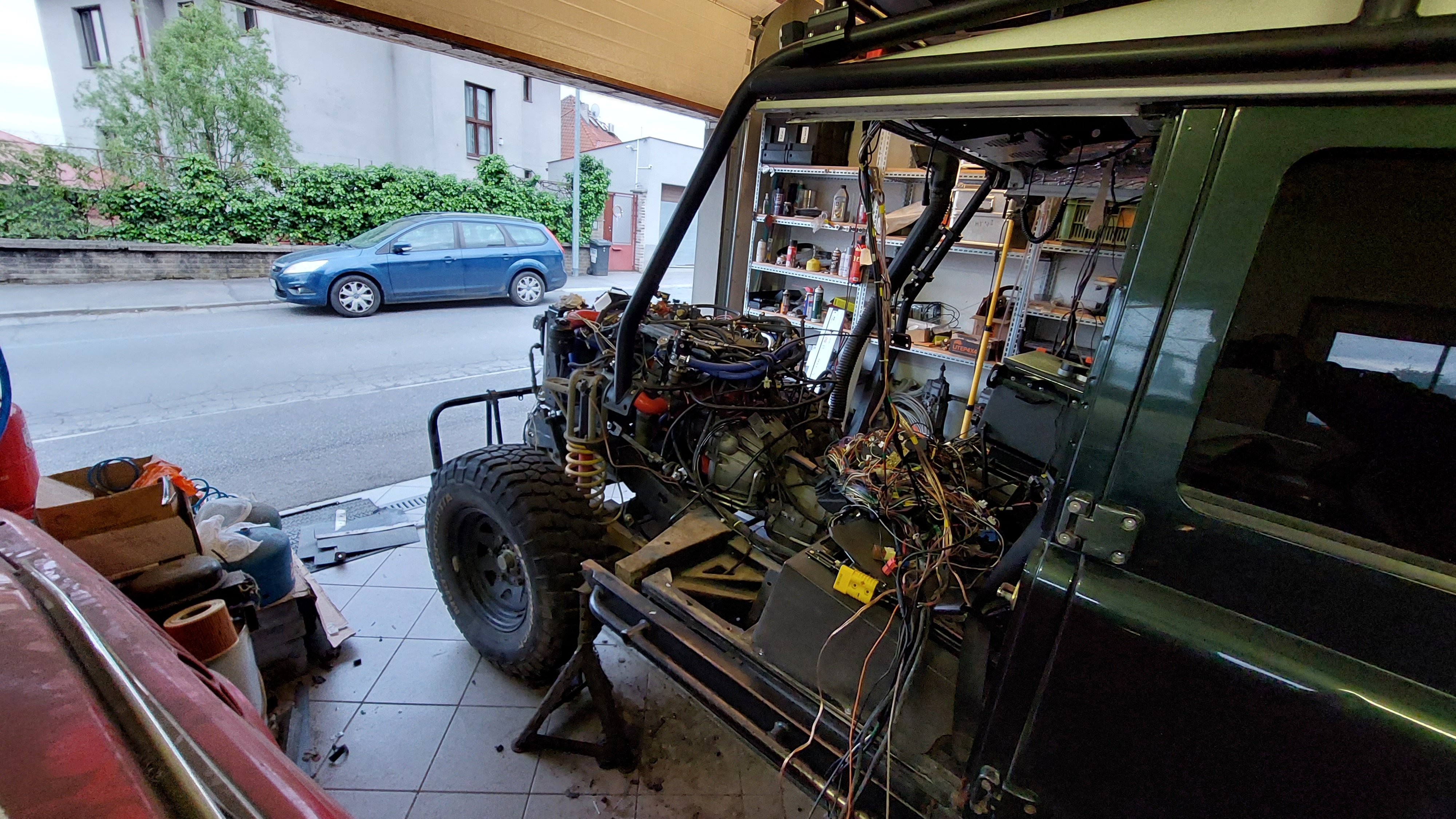

Neměl by někdo na pučení nějakou menší mobilní pískovačku? Zápasím s bulkheadem a potřebuju tryskat průběžně což nějak koliduje s ochotou firem co se pískováním zabívají. Nejen že na počkání neudělají ani centimetr čtvereční, ale trvá jim to dlouho a dělají to mizerně.

Kompresor mi dává 510L, když nebudu tryskat pískem tak to snad tolik nepráší. Potřebuju to na rychlo, takže kupovat ty předražený pískovačky ze supermarketu se mi nechce, když jí vyrobím ze staré LPG nárdže za pakatel, ale na to mi chybí teď čas. Za měsíc potřebuji auto funkční a zatím vypadá takhle :grin:

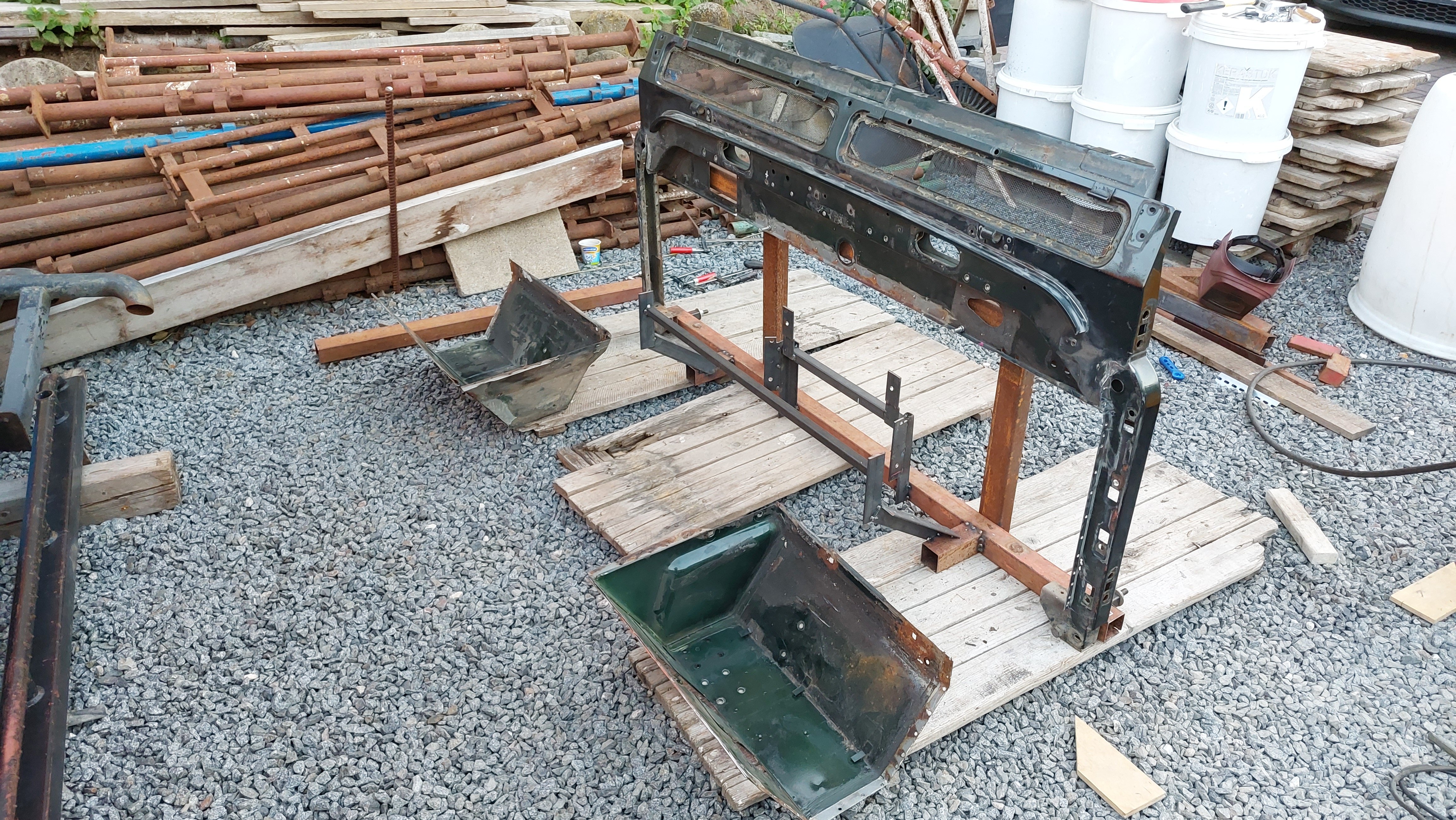

Bohužel koroze mezi plechama je prakticky všude a nevím jestli u chemického odlakování dojde i k odstranění koroze. Nebo jestli při odlakování dojde mezi plechama co jsou přes sebe k vyplavení chemie (kyselin) tak aby tam nic nezůstalo. Takže jsem radši přistoupil k totálnímu rozpitvání na jednotlivé díly které ořežu tak aby se plech překrýval jen minimálně a opět svařím.

Spodky, kde jsou 2 plechy jsem předělal na jeden silnej. Šlo mi spíš o dutiny ve sloupcích a výztuze napříč. Samozřejmě počítám s žárovým zinkem.

Opískovanej a vyvařenej bulkhead jsem přišrouboval k pomocnému rámu z jeklů a potom to šlo celé v pohodě do zinku.
