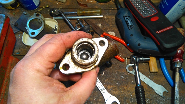

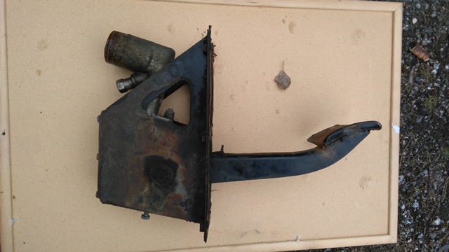

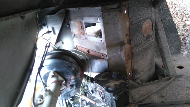

Dakujem Kryten este raz, je to dobra a jednoduchsia cesta, uz je vonku mrcha. Robil som to sam, takze na tie kontry som si musel robit rozne udelatka a co vam budem hovorit, z tych 8 srobov som musel asi polovicu urezat karboskou, predsa len 35 rokov stara 10 sroub sa nemusi dat povolit - zo strany podbehu boli zhrdzavene do gulata... Tym ze som nemal partaka, tak mi to trvalo asi trikrat dlhsie, nevadi. Valec je v prdeli, ako si vravel tak struna je asi rozpadnuta lebo piest je v zatlacenej polohe. Este sa mi ho podarilo zatlacit uplne nadoraz, valec som vycistil a premazal, ale ani kompresor 3 atmosfery ho nevytlacil von aby som videl jak to vnutri vyzera.
Davam fotky, ak by to niekomu mohlo v buducnosti pomoct, pre ucely vyhladavania na fore " vymena spojkoveho valce ":
