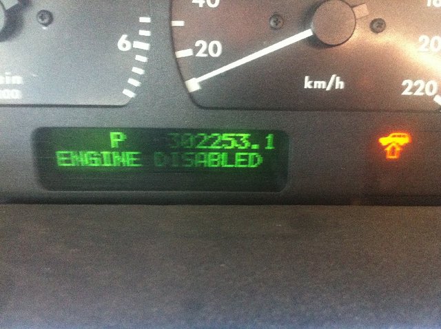

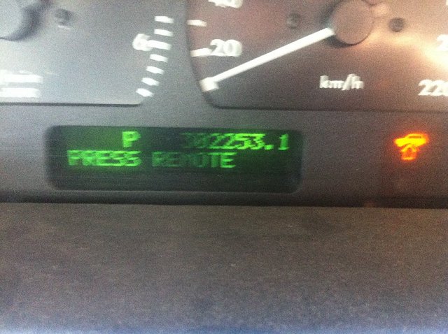

#51 Příspěvek od LAKE » 22 čer 2014 13:02
Problém s immobilizérom navždy preč! Vyriešené vďaka Kokesek-ovi ,ktorého som navštívil v jeho servise.Čo viac dodať "kto umí ten umí,kdo neumí ten čumí",ešte raz díki. :clap :clap :clap :yes
