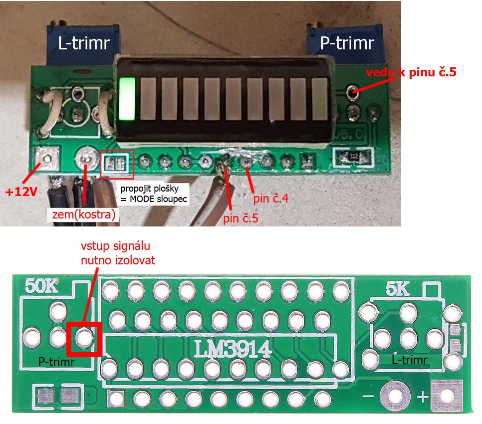

Tak snad už se to blíži do použitelného finále :-)
Je vhodné propojit ty dvě plošky, aby to běželo ve sloupcovém režimu. Teda pokud je to požadováno, pokud stačí bodová indikace, tak to není to nutné.
Levý trimr je třeba vytočit do krajní polohy, tak aby mezi pinem č.4 a zemí byla minimální hodnota odporu (vhodné ověřit ohm-metrem). Mělo by to být tak, že při pohledu shora na ovládací šroubek trimru by se mělo točit do prava.
Na druhé straně desky je nutné na pravém trimru izolovat pravou pacičku od plus plochy - to je opravdový "vstup signálu", sem se přivede signál ze snímače. Pravým trimrem se pak nastavuje rozsah stupnice.
No a pak už jen obnovit tu proškrábnutou cestu k pinu 5. Pardón :-) (kdyžtak natáhni drátek do naznačeného bodu)
Co to bude ukazovat je už jiný příběh.

Nevím jestli to dobře chápu. Signál přivedu na tišťák na uvolněnou pozici po nožičce z trimru a tu nožičku z trimru už nezapojím?

Ne, tu nožičku tam nech, ale odstraň to propojení plošky s okolní velkou plochou, která tvoří + pól. Jsou tam takové 4 malé propoje do kříže, ty je třeba odškrábnout. A nebo můžeš nožičku vytáhnout a drátek se signálem dát na ní. Ale to nedoporučuju, protože vývody trimrů jsou tenké a snadno se ulomí.

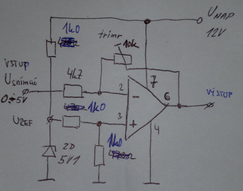

Tak jsem se tedy vrátil zpět k operáku a tentokrát zvolil vhodnější zapojení. A vhodnější zesilovač. A funguje to :-)
Signál ze snímače s průběhem od 5V na nulu to převrací takřka ideálně na chod od nuly na 5V pro zobrazovač.

:Sorry: :Sorry: :Sorry: Tak to je super. :clap Já jsem teda ještě nezvkádnul vyzkoušet to nové zapojení neb bylo moc práce.

#51 Příspěvek od MadTom » 27 dub 2021 21:45
Jenom poznámka - tu zenerku nahraď něčím stabilnějším, tohle bude hodně kecat s teplotou (auto by mělo fungovat minimálně v rozsahu -20 až +50 °C, ideálně ještě víc, ale tohle se dá otestovat v mrazáku nebo fénem na vlasy). Klidně tam dej třeba 78L05. A nejlépe předřadit nějaký low-drop 9V stabilizátor v automotive provedení a z toho to celé napájet. 9V pro operák musí stačit. Automotive proto, aby to neumřelo od špiček v palubní síti - počítej s 80V impulzy od spínání relátek a podobných věcí.

mr-tomas píše: 28 dub 2021 19:45 Tak hlásim že první fáze funguje perfektně. Sice mi plošky co se měli propojit při pokusu o spojení odskočily, ale překlenul jsem to vedle. A dnešní cín taky stojí za hovno.
Dobrý. Tak tenhle ber, že byl na pokus a objednáš jinej :lol:

Jasný, cena je směšná. Ještě bych chtěl vyměnit ten LED modul za nějakej kde budou jjedna-dvě spodní ledky červený.
Jak s tím tvým obracečem zobrazení, to je finální schéma?

mr-tomas píše: 28 dub 2021 21:41 Jak s tím tvým obracečem zobrazení, to je finální schéma?
Funkčně ano. Samozřejmě se to dá vylepšit jak psal Tom - lepší reference, předstabilizátor napětí pro zesilovač, ochrana obvodu proti přepětí (např. transilem). Co se týče zesilovače, tak jsem odzkoušel několik typů, ale nakonec jsem ze šuplíku vytáh TLC271 a ten funguje přesně jak je třeba. Jeho drobnou nevýhodou je max. napájecí napětí 16V, takže v jeho případě je předstabilizátor opravdu na místě.
