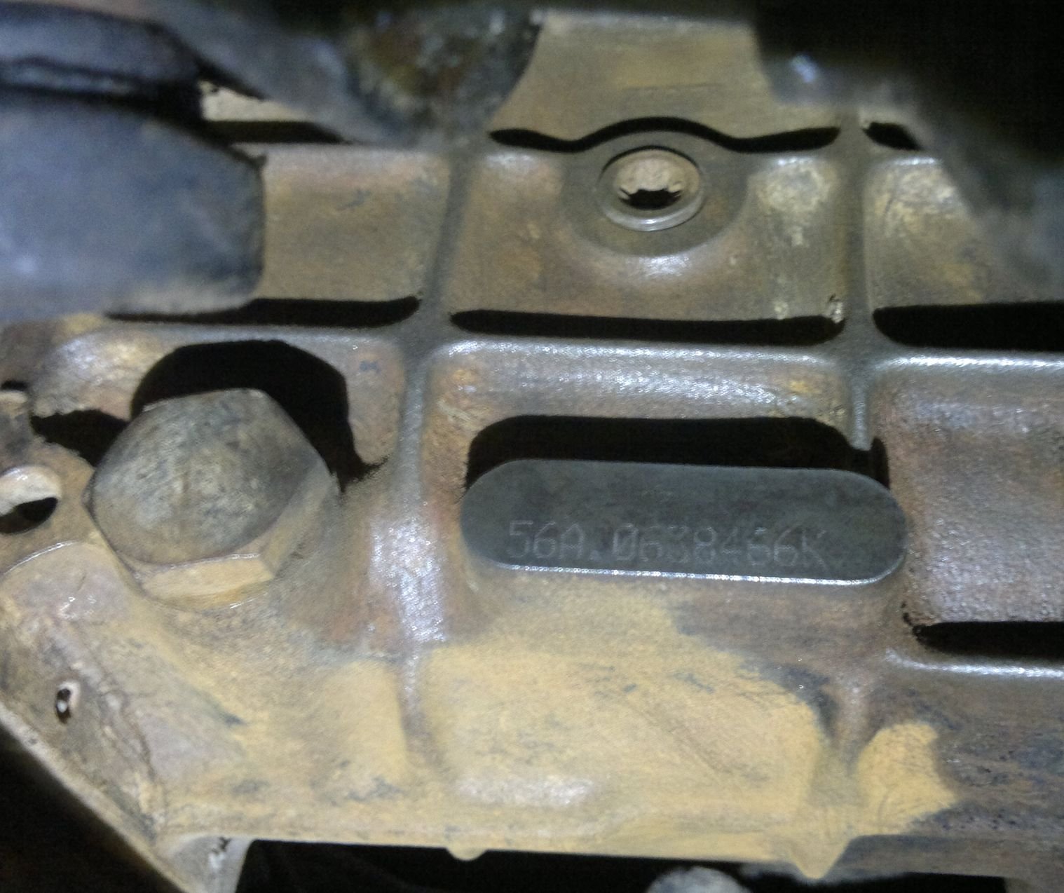

Já mluvím o těchto dvou zátkách.
Tam je snad ještě nějaká nachytávka ? I když teď jak to píšu, tak to mám jak deja-vu, protože si myslím, že jsem tu někde četl, že se tam může nesprávně povolit šroub, který uvnitř něco drží. Na to narážíš ?
Re: Tazíkův Defík 300 aneb zahradní párty v leže
Napsal: 09 led 2022 11:17
od DanoDEF
Hovoris spravne. Jedna je vypustacia (30 alebo 32 vidlica/ocko) a druha napustacia (torx55). Ten torx si najprv vycisti od blata niet nic lepsie jak rozj...y torx.
Na pridavku urcite staci 1/2 stvorhran predlzovak nemusi byt nijako skoseny.
Napsal: 09 led 2022 12:18
od MadTom
Dano to píše dobře. Ten výkyvný čtyřhran je jenom pohodlnější. A tou kontrolou jsem měl na mysli to, aby jsi se zbytečně nesnažil povolovat něco jiného. Utažené je to dost, i kvůli velikosti závitu.
